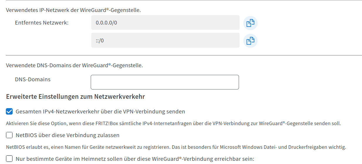

Wenn ich homeassistant direkt zum Wireguard Server verbinde, dann komme ich vom Handy aus mit mobilen Daten drauf. Schalte ich die VPN in HA aus und nur die FritzBox ein, geht es nicht mehr.

Auf der FritzBox ist es wie folgt konfiuriert
