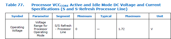

Intel selbst gibt ja in deren Spec/Datasheet als. max. Operating Voltage 1,72V an.
Also jetzt nicht falsch verstehen, die 1,6V sind definitiv viel zu hoch für "Normalbetrieb" aber bezogen auf die Garantie wärs interessant.

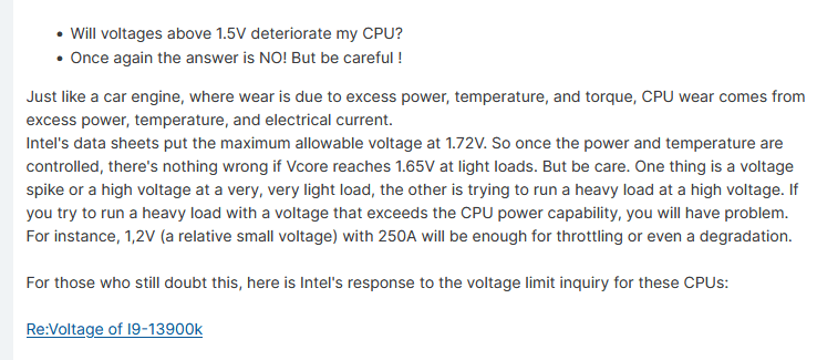

Ich würde das bei der 14th Gen jetzt gar nicht so eng sehen, so lange eben nicht allzu viel Last anliegt, passiert da erstmal gar nix m.E. Was natürlich im Widerspruch zu meinen Problemen jetzt steht, aber da ist die Ursache ja noch nicht gefunden.
Aber Power muss eben limitiert sein und gute Kühlung vorhanden, ist bei mir eigentlich beides gegeben. :rolleyes2:
Gibt da einen recht guten langen Guide zu:
