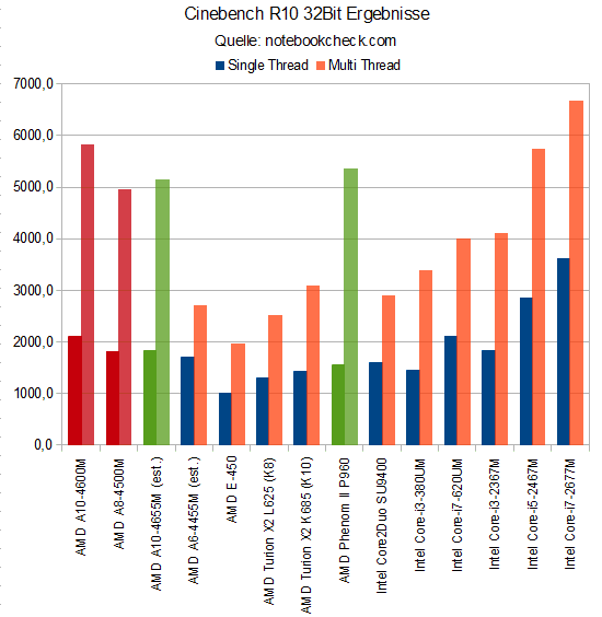

Ich habe mir mal die Mühe gemacht die Cinebench R10 32Bit Ergebnisse der 25 W und 17 W TDP-Version von Tinity mithilfe der Messwerte von Notebookcheck abzuschätzen und ein paar weiteren Subnotebook-CPUs gegenüber zu stellen. Rot sind die getesteten 35 W Trinitys, grün sind 25 W Typen und blau / orange sind 17/18 W CPUs. Wichtig ist der blaue Balken (Single-Threaded).
Bezieht man es speziell auf normale Anwendungssoftware ist der neue A6-4455M auf jeden Fall ganz in Ordnung und liegt in etwa auf Core-i3 ULV Niveau. :)
Die 17 W Top-CPUs von Intel plätten aber in CPU-Angelegenheiten auch weiterhin das gesamte Mobilsegment von AMD.
Cinebench in 32Bit ist imho nicht ganz optimal, da bei Trinity die Differenz zwischen 32 und 64Bit besonders groß ist. Auf der anderen Seite wird der Gegner natürlich auch nicht Sandy Bridge, sondern vielmehr Ivy Bridge lauten, da kommen die Dualcores ja auch demnächst. Also ja, ich denke mit der Einschätzung das der A6-4455M Singlethread auf i3-Niveau liegen wird, liegst du nicht verkehrt.
Multithread wird er mit einem Modul natürlich wenig ausrichten können, und auch die stark beschnittene GPU wird klar unter HD4000 Niveau liegen. Preislich sollten entsprechende Subnotebooks/"Ultrabooks" darum sicherlich auch etwas billiger werden.
