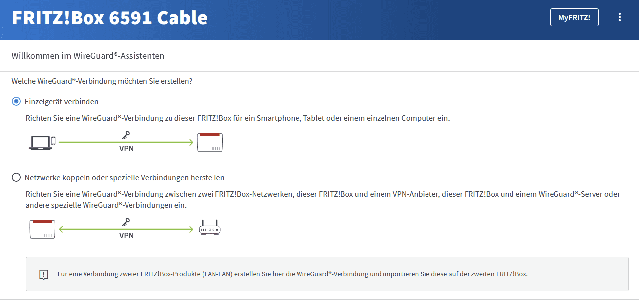

Also deine Fritzbox bietet dir jetzt schon zum Beispiel direkt an, per Wireguard, 2 Netzwerke zu koppeln. Screenshot aus meiner.
