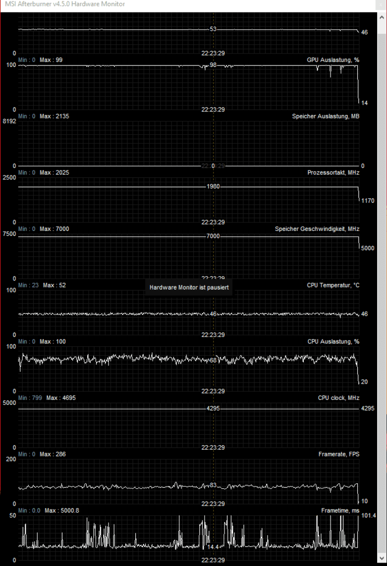

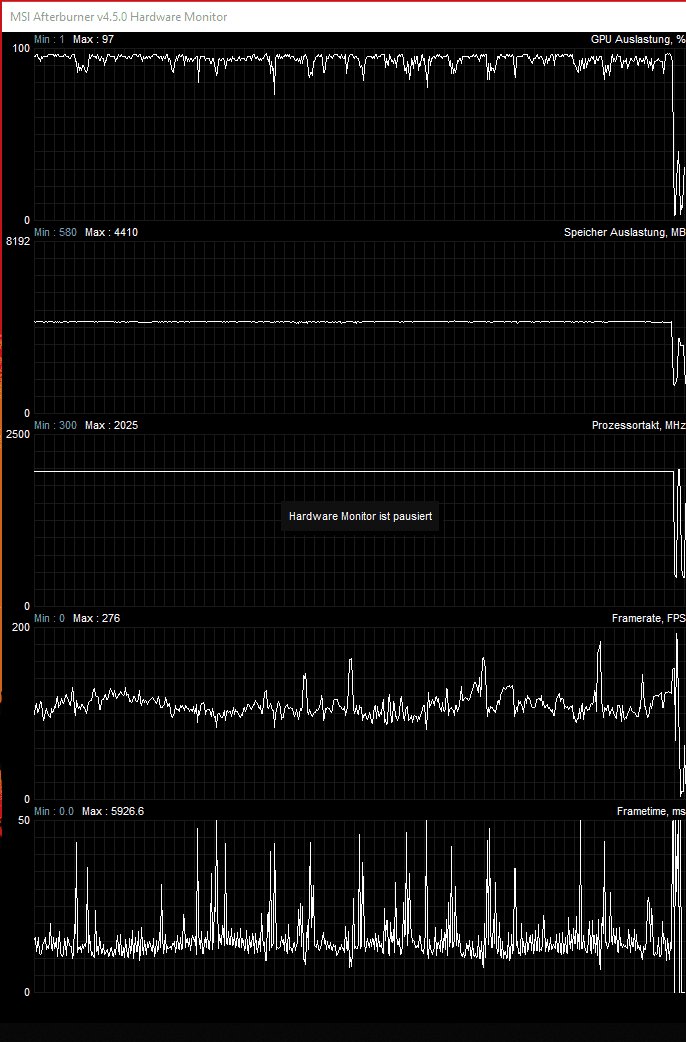

Anbei noch 2 Screenshots vom Afterburner:
Battlefield V
CS:GO

Was sollen das für 2 Screens sein ? Mal wieder BF5 ohne Frame Limiter wo es ständig ins CPU Limit läuft und CS:GO das nur mit 80FPS läuft !? Der 2. Screen sieht eher aus wie AC:O :fresse:

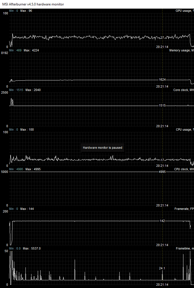

Ok - die Screens waren wohl vertauscht. CS:GO läuft bei mir natürlich mit mehr.

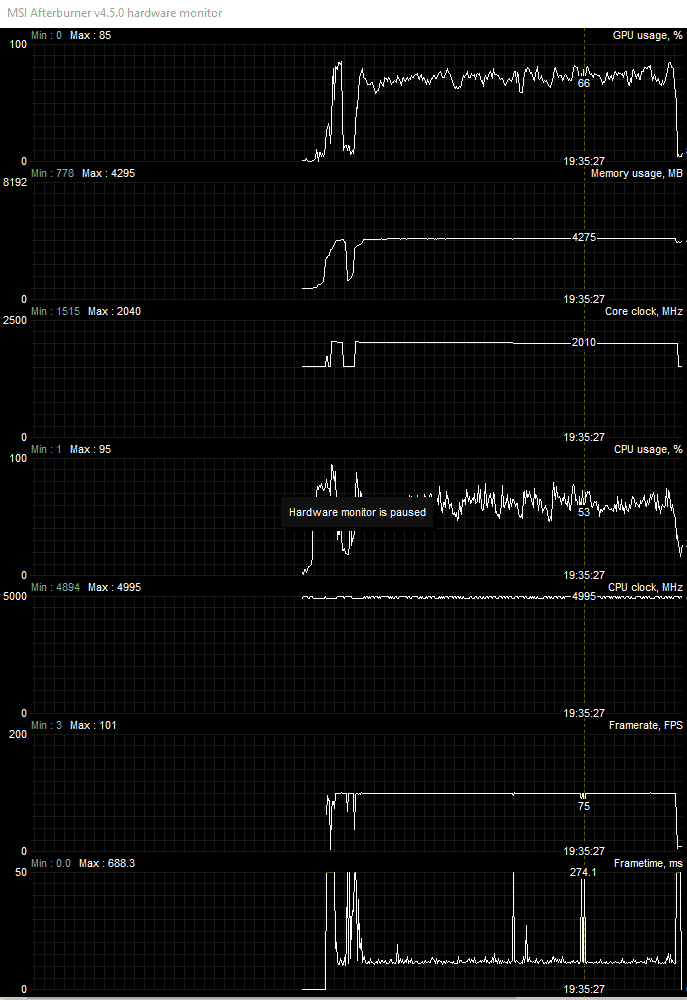

Dank Dir! Mit dem Tool läuft es tatsächlich schon besser.
Ich hatte aber an 3 Stellen trotzdem komische Frametime Spikes die ins EXTREME gingen:
274.1 (sh. Screenshot)
Eine Idee wie die zustande kommen?

Das ist jetzt CS:GO mit Vsync/Gsync auf 144FPS gecapped.
ein richtig glatter frametime balken mit aber kleinen Spikes zwischendurch... die mich aber schon stören auf dem "Level" gehen dann zwischendurch halt mal so auf 25 hoch.
