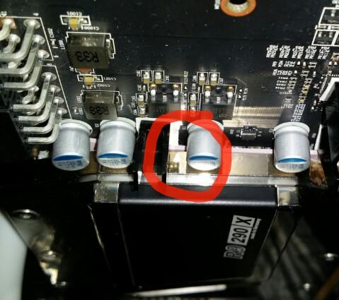

Also da stimmt doch vorne u hinten was nicht, hast du die karte mal aus dem Slot geholt unt beim entlüften was hinundher gewackelt? Sodass die ganzen luftblasen rauskommen?
114°C kann nicht sein, selbst wenn das wasser steht sollte die masse an Kupfer hier sowviel energie aufnhemen, dass du minutenlang unter 100°C sein müsstest.
Drücken sich die Wandler "sichtbar" in die Pad´s rein? Da muss ein ordentlicher Abdruck sein.

Also empfelung von mir, baue die karte nochmals gewissenhaft auseinander, platziere die pads da wo sie hin sollen
Un kontrolliere den Anpressdruck auf die wandler. Solltestbdubhier schon merken, die werden nur leicht berührt, dann brauchst du ein Pad was 0,5mm stärker ist.
114°C sind quasie ungekühlt. Auf dem erszen Bild von dir mit dem alten kühler sieht man auch schön das die wandler die pads sogut wie nicht berühren die rambausteine haben dagegen den richtigen Abdruck hinterlassen.

Da siehst du's, das pad hat "luft" eingekreist, das muss doch richtig"gequetscht" sein... hier liegt def. Ein Montagefehler vor.

Der Kühler ist nicht ganz passend zu meiner Karte, aber er liegt überall auf wo er aufliegen soll.
Hier mal ein Vergleich von meiner MSI und dem Referenzlayout
Und die Abdrücke der Wärmeleitpads
Was heist nicht passend? Wieso kaufst du kein passenden Kühler? Ich kann auf dem Handy das Bild nur verschwommen sehen... Aber auf dem bild was ich dir eingekreist habe, sieht man doch deutlich das das pad luft zum kühler hat.
Glaube mir und den anderen 114°C sind Temperaturen"ungekuhlt", die spawas haben keinen Kontakt zum Kühler.

Ich habe den Heatkiller genommen da der einzig "zu 100%" passende WaKü Kühler von Alphacool (Alphacool NexXxoS GPX - ATI R9 290X und 290 M02) einen Designfehler hat und auch dort die SpaWa´s bis zu 125°C heiß werden! Und der Heatkiller passt mit einer kleinen Anpassung ebenfalls auf meine Karte (in einem anderen Forum hat jemand auch die Karte mit dem Kühler).
Und Abdrücke sind vorhanden, aber auf dem Rosa Pad und der blöden Handy Kamera kann man das nicht so besonders gut erkennen.
Ich glaube ich habe eine Möglich Ursache gefunden für einen nicht so guten Kontakt!
Und zwar kann man auf dem Bild hier erkennen das die Backplate 13 Löcher mit Abstandshaltern für Schrauben hat
Bei meiner Backplate habe ich aber nur 12 Löcher mit Abstandshalter und eine Aussparrung OHNE Abstandshalter! Und die ist genau neben den SpaWa´s. Ich denke das durch den fehlenden Abstandshalter nicht genug Druck ausgeübt wird auf das Wärmeleitpad. Ist aber auch nur eine Vermutung.
Zuwenig Anpressdruck kann durchaus in miesen Temperaturen verursachen, teste es doch, drück im bedrieb den kühler mal me zeitlang fest an die wandler, gpuZ zeichnet ja die temps auf, fallen in der Zeit die temps, hast du dein Problem gefunden.
Gesendet von meinem XT890 mit der Hardwareluxx App
Watercool hat es mir nun bestätigt, das ich eine neue Backplate habe aber noch eine alte Anleitung. Ich soll an der Stelle mit der Aussparung statt eine M3x12 eine M3x8 mit Unterlegscheibe verwenden (wurde geändert wegen eventueller Probleme mit dem Schraubkopf und den RAM Steckplätzen auf einigen Boards).

Wenn ich den nächsten Tagen dazu komme werde ich die Karte wieder auf WaKü umbauen, aber mir noch überlegen wie ich den hinteren Teil der Karte noch besser Kühlen kann (da werden einige Chips bis zu 90°C warm laut IR-Thermometer). Ich hatte mir ja überlegt den hinteren Teile des Alphacool Kühler abzusägen und mit auf die Karte zu packen, aber da müsste ich mir noch überlegen wie ich den befestige.
Auf jedenfall werde ich wohl die Backplate des Alphacool Kühlers anstatt die des Heatkiller nehmen, da diese direkten Kontakt zur Karte hat.
Oder hat jemand noch besser Ideen?
Und das neuste Update :)
Die neue Karte hab ich jetzt wieder auf WaKü umgebaut und wieder getestet. Die Temperaturen sind jetzt so einigermaßen in Ordnung und ich kann damit leben. Wenn ich im Januar/Februar mir das Define R5 hole, werde ich noch mal die Wärmeleitpads tauschen, da jetzt nur billige einfache verbaut sind.
Ja mei, ich bin erst mal zufrieden und kann damit Leben. Bisher sind das die besten Temperaturen die ich erzielt habe.
Ich denke mal das die Temp´s mit besseren Wärmeleitpads auch besser werden, da ja im Moment nur billige einfache verbaut sind (hatte ich noch da).
Ich lasse das jetzt erst mal so, da ich mit der Kiste auch endlich mal spielen will und nicht nur daran rumbasteln ;)
Im Februar baue ich dann alles komplett um und werde dann mal sehen ob die Temp´s besser werden.
P.S.: Die VRM2 Temperaturen kann man ignorieren, die ist immer bei 64°C und ändert sich nie.
Die Temperaturen sind ok. Ich würde jetzt auch erst mal gut sein lassen. Scheint ja eine schwierige Karte zu sein.
Das mit der Radifläche sehe ich nicht so. Man bekommt, wenn die CPU nicht übermäßig ausgelastet ist, eine R9 290 mit einem 280er Radiator gut gekühlt. Es geht zur Not sogar mit einem 240er, wenn die Lüfter bissl Gas geben. Hier ist ganz klar die Karte das Problem, guck dir mal die VRM Temps mit dem Stock Kühler @ 2700rpm an.
Es ist ja nicht nur ein 280er Radiator verbaut sondern auch 240er oben unter dem Deckel ;) Daher ist die Radiatorfläche ausreichend.
Und ja die Karte ist schwierig zu Kühlen. Es gibt nur einen Kühler der zu 100% auf die Karte passt, aber dieser kühlt nicht viel besser als der Stock Kühler (GPU 80°C und VRM1 um die 100°C).
Der Heatkiller der jetzt drauf ist, ist ja eigentlich für das Referenzlayout gedacht und meine MSI Karte hat aber leider nicht ganz das Referenzlayout (Spannungswandler nicht in Reihe sondern in 2 Reihen angeordnet). Daher musste ich etwas Basteln damit die zweite Reihe der Spannungswandler auch mitgekühlt wird.
Jetzt hat die Karte die Backplate des Alphacool Kühlers (hat direkten Kontakt zur Karte) und im hinteren Teil einen Teil des Alphacool Kühlers (da sind einige Bauteile die auch sehr heiß wurden).
Den 90° Winkel tausche ich noch gegen einen geraden aus (hatte leider gerade keinen anderen da).
Mit Furmark sind die Temp´s übrigens im Maximum bei GPU bei 54°C (1150 Mhz Takt, +75mv) und VRM1 hat 63°C. Scheinbar heizt der MSI Kompuster mehr ein als Furmark (dort Xtreme Burn-In gewählt).
Aber die Temp´s sind wenigstens eine ganze ecke besser als mit dem Stock Luft Kühler.
