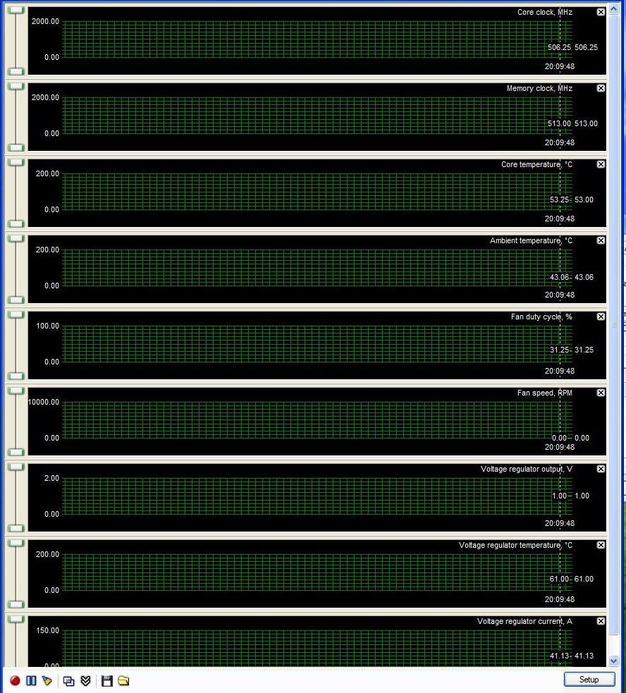

ersetze ich den standardlüfter der sapphire 2900pro mit einem passenden wakü-kühler und lasse jeweils einen fan von unten und oben die spawas kühlen, scheitert sämtliches oc, bspw nach wenigen sekunden 3dmark.
im anhang mal ein typisches setting. allerdings crasht der rechner auch schon mit 700@gpu und ram@default (der ram wird momentan nicht gekühlt). mit dem standardkühler läuft dieses setting problemlos. der 2. anhang mal idle @windows 2d. 3dmark läuft @default ebenfalls problemlos durch.
jemand ne idee woran das liegen kann?
edit: ich habe diesmal die spannung @default gelassen und nur die gpu auf 700 gesetzt. die spawas werden wohl doch ein wenig zu heiss!?

Uff... also 99°C ist schon net wenig, das sollten sie zwar aushalten, aber gesund ist das nicht..
Sind auf den Spawas Kühlkörper?
Ein weiteres mögliches problem: du hast den wasserkühler zu fest angezogen?!
nee, da ist nix drauf. da blasen nur die lüfter drauf. die coretemp ist ok ->63° max
aber hättest nicht das original kühlblech drauflassen können? oder wäre das dann mit dem wasserkühler kollidiert?
aah, gut, dass du mich daran erinnerst ;) wollt ich eigentlich auch machen, aber vergessen. hab nun das chasis genutzt und den lüfter deaktiviert. mal schaun, ob das teil dann gleich als passiver kukü reicht. ansonsten muss ich den lüfter alltime @lowest speed laufen lassen
naja das kühlblech sollte reichen, problem bei der karte ist, das die Spawas sehr klein sind.
Dadurch haben die eine sehr geringe Oberfläche die gekühlt werden kann (also wenn nur ein Lüfter draufbläst)
also sie läuft jetzt auf 750/940 ohne spannungserhöhung, die sämtliche probleme hervorruft. damit bin ich dann auch zufrieden
auf jeden fall ne ecke besser ;) schau @attachment
