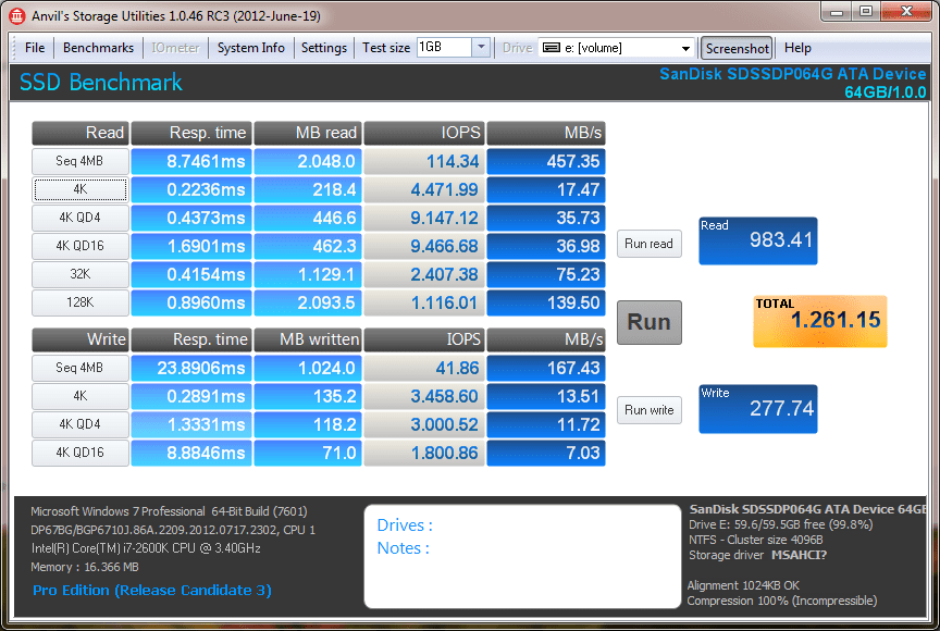

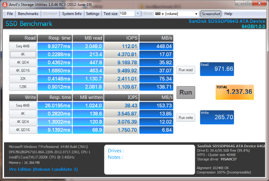

Seit dem gestrigen Einbau sind am Stück ohne Zeit zum idlen 550GB auf mein P5-64GB-Exemplar geschrieben. Die Benchwerte haben sich trotz dieser Extremlast praktisch nicht geändert.
Neu:
550GB:
