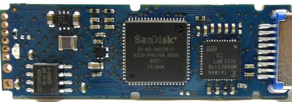

In dem ScanDisk Cruzer Extreme USB3 Stick steckt der gleiche Controller wie in der "MediaMarkt" SandDisk SSD. TweakTown hat die getestet und zeigt auch Fotos des Innenlebens:
Fotos der Platine der SanDisk gibt esja hier und auf beiden ist ein SanDisk Controller mit der Aufschrift: 20-82-00270-1
Der Unterschied ist halt, dass in der SSD 4 NAND Chips verbaut sind, aber im USB Stick nur einer.

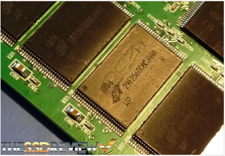

Das erinnert mich sehr an diese Bilder:
Die kommen aus einem Artikel von thessdreview über eine KingFast, bei der JingFast angeblich Opfer gefälschter NANDs wurde. Komisch nur, dass die SSD mit den gefälschten NANDs (Ausschuß von OCZ die ja ganze Wafer bei Micron einkaufen) die doppelte Kapazität wie die eigentlich verbauten Intel NANDs haben und somit nur 8 statt 16 Chips auf der Platine sind. Dumm für die Kunden, die sich auf Reviews verlassen ist vor allem, dass die Exemplare für Reviews über sync. NANDs verfügten, die anderen aber für die viel langsameren async. die noch dazu von sehr zweifelhafter Qualität sind.
Da KingFast bzgl. des NANDs nur MLC angibt und die beworben Daten wie bei allen Sandforce SSDs immer mit extrem komprimierbaren Testdaten erbencht werden, erreichen beide Versionen diese Werte und somit ist es juristisch nicht zu beanstanden, wenn man einfach die NANDs tauscht um Kosten zu sparen. Für die Kunden ist das aber eine grobe Verarschung, da sie sich an den Reviews orientieren und für die hat man ja zuerst Exemplare mit bestem Intel NAND produziert und verteilt.

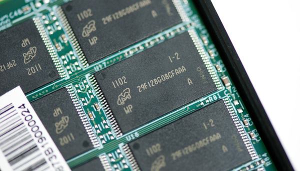

Das eigentliche Brandung geschieht bei Intel wie Micron mit Lasern, weshalb man es auch unter dem Lack noch erkennt. Nur warum sollte jemand NAND übermalen, wie die Tier 1 Micron NANDs aussehen? Entweder sind das auch async. NANDs während der Kunden sync. erwartet oder es ist ein Spectek Stempel drauf. Spectek ist Microns Restverwertung für minderwertige NANDs und bewirbt seine NANDs daher auch nicht für die Verwendung in SSDs, weil die Qualitäten die für SSDs geeignet sind, eben nicht über die Restrampe verramscht, sondern von Micron selbst zu entsprechend höheren Preisen verkauft werden.
So sieht Tier1 aus:

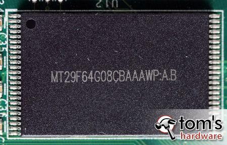

Das Tier2 NAND hat im Gegensatz dazu kein Micron Logo:
So sieht dann eben das Spectek NANDs aus, da wurde das Micron Label mit einem dicken S überstempelt
Und wenn ich mir das Bild so ansehe, dann könnte man zumindest bei dem NAND unten rechts fast meinen, da noch Reste von dem S über dem Micron Logo erkennen zu können.
