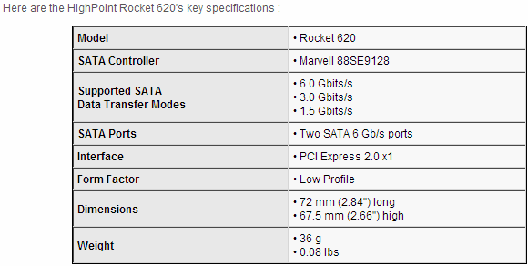

@Los: Upps - PCI ist natürlich.... Der bei der WD 3TB Platte mitgelieferte HBA ist ein normaler Highpoint Rocket 620 mit PCIe 2.0 x1 Anschluss (siehe Anhang). Glaube kaum, dass die Platte NUR mit diesem Controller funktioniert :) Die Platte läuft bei mir an jd. Controller 1A.

wollt gerade sagen, das teil, was zu meiner wd dazu war, hat eindeutig nen PCI-E 1x Steckplatz und die Beschreibung von euch ist leicht irreführend. Tatsächlich gibts diese Teile natürlich nur bei den Retail Platten, da aber vermutlich 90% aller Online Shops Bulkware verkaufen, fehlt der Controller dort. Es muss meist explizit da stehen, dass das teil mitgeliefert wird.
