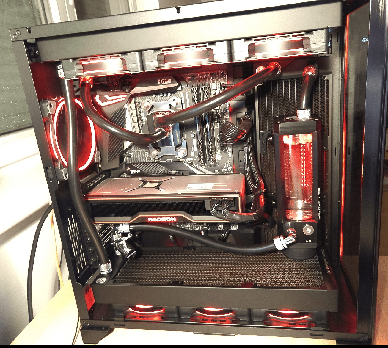

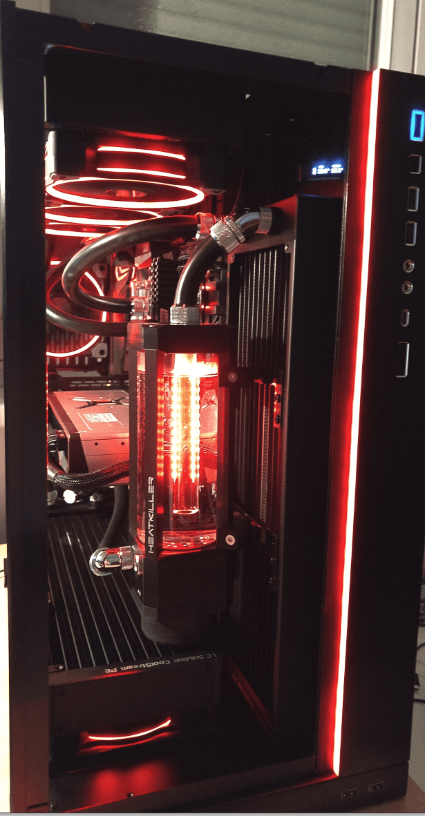

Ich habe auch drei Radiatoren (3x Coolstream PE). Bei mir pusten die Lüfter unten und an der Seite rein und die oberen raus. Hinten habe ich noch einen Lüfter, der raus pustet. Die Lüfter vom Seitenradiator hab ich in die Seitenkammer verbannt - daher auch kein RGB :-) . Das scheint ganz okay zu sein. Bin mal gespannt auf Deinen Bericht mit 3mal Frischluft.

3900X, 6800XT. Ich hab die GPU aber noch nicht im Loop, da ich eigentlich auf den Block von Watercool warten wollte. Ich weiß allerdings nicht ob ich das noch ewig durchhalte. Gerade ist es wirklich suboptimal, da die Karte unter Last schön das ganze Gehäuse aufheizt. Vergleichen können wir dann wenn die Karte mit im Loop ist.
Na klar :) Bei mir isses nen 5950x und ne 3090 strix OC! Quasi Abwärme aus der Hölle

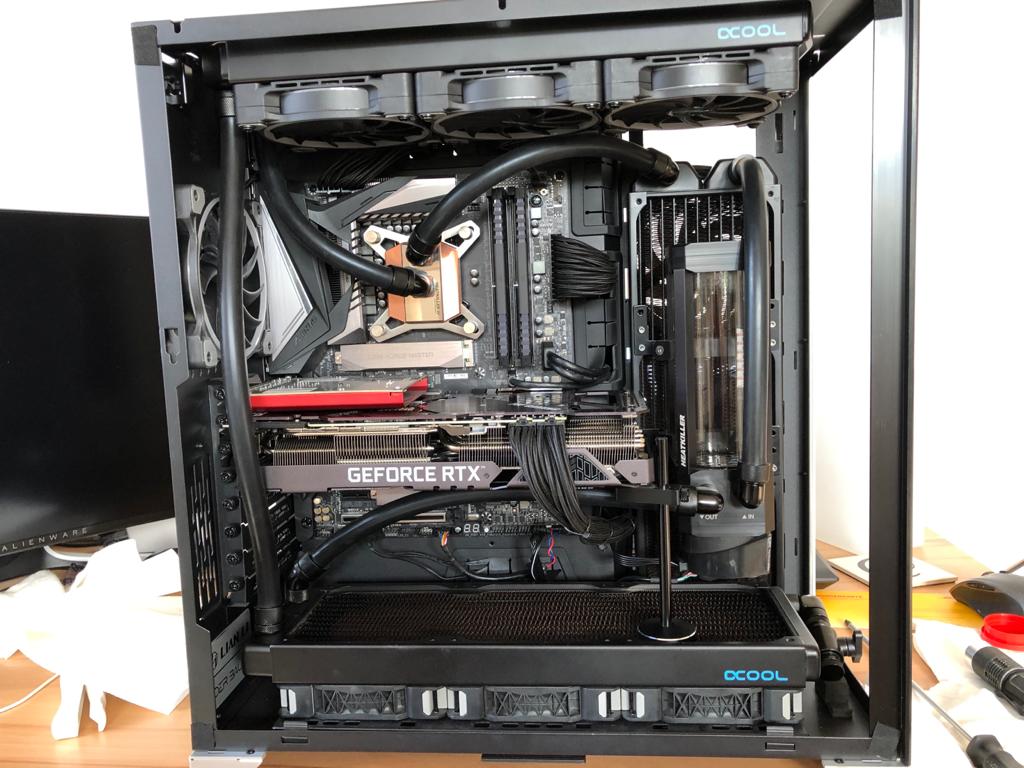

Wie meinst Du das? Das passt wunderbar. Der Rechner steht hier neben mir. Ist schon alles eingebaut, nur halt ohne die Karte im Loop. Kann gerne ein hässliches Handyfoto reinstellen : :-)
Ja mach mal bitte, vorallem mit den Anschlüssen wierum du wie die Radiatoren drinhast :)
das würde mir super helfen <3
Ok. Aber wie gesagt, Kabel und so sind noch nicht final. Das mache ich erst wenn die Karte im Loop ist. Und ich bin blutiger Anfänger - keine Ahnung ob das als Vorbild taugt :-) . Eine Sache, die bei mir schief gelaufen ist: Ich hatte mir erst für die Heatkillertube den Fan Mount gekauft. Das hat mit der Position auf dem Radiator nicht hingehauen. Die Klammern waren entweder zu hoch oder zu tief. Jetzt mit dem Flex Adapter ist es so mittelmäßig. Du siehst ja der AGB hängt ziemlich weit unten (aber nicht auf dem Radiator) - dadurch sieht das mit dem Schlauch oben nicht so schön aus. Weiter oben mit einem 90 Grad Winkel geht auch (siehe Bild von der Version mit der alten Karte). Und ja es ist zu viel Beleuchtung - mache ich beim nächsten Mal anders.

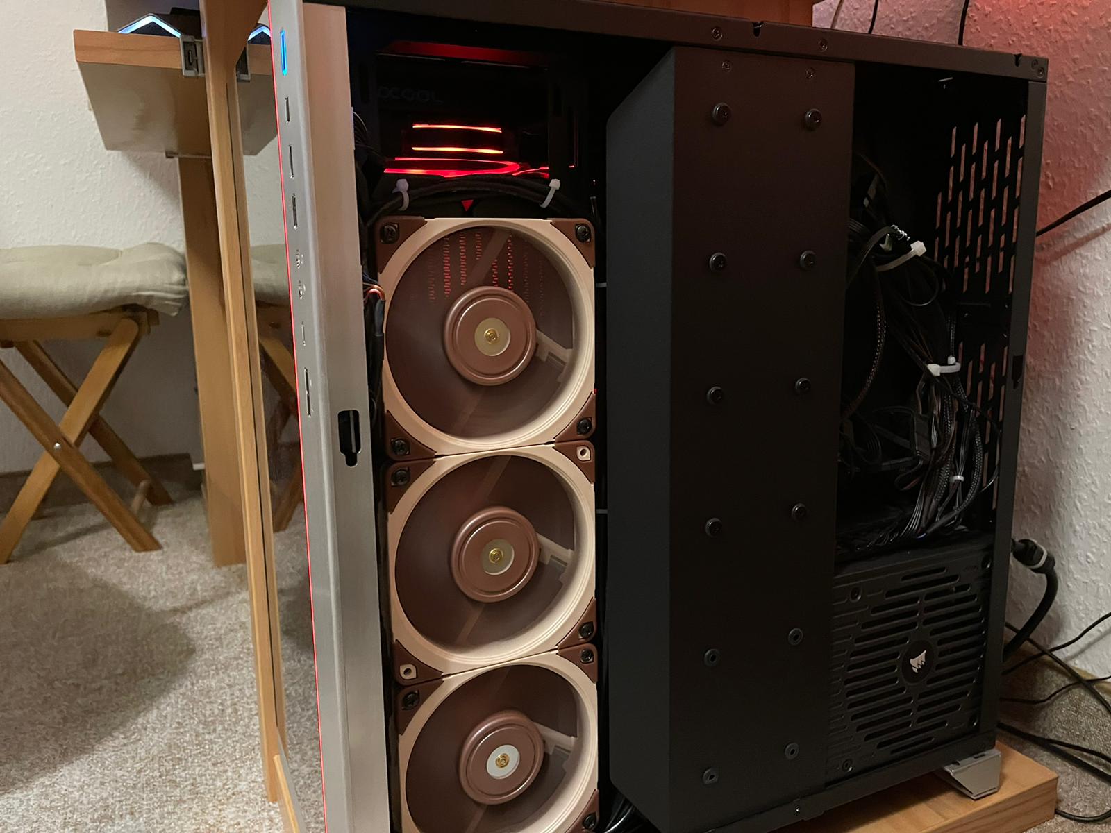

Ah du hast die Lüfter hinter dem seitlichen Radiator :) Sowas dachte ich mir schon!
Ich werd probieren den Radiator nach hinten zu bekommen und die Lüfter nach vorne und die Halterung mit der Schraube der Lüfter zu befestigen. Hab aber nen anderen AGB, daher auch ne andere Halterung :)
Die Lüfter passen auch vorne drauf. Den Radiator in die Seitenkammer ist wohl auch eine Option aber das hab ich nicht probiert. Ich habe nur gelesen, das das nicht bei allen Radiatoren geht und dass man eventuell Probleme mit den Frontpanel-Anschlüssen bekommt. Du kannst ja auch mal in den Foto-Thread gucken. Da sind diverse Fotos mit dem Gehäuse.
In die Seitenkammer des O11XL geht ein 45er Radi rein, zB ein XT45. Oder ein ST30 mit PushPull. Ich würde die Lüfter an/in der Seitenkammer so anordnen, dass sie Luft in die Seitenkammer befördern. Oder halt die gesamte Breite der Seitenkammer mit Radi und Lüfter/shroud ausnutzen, wenn an der Seite die Luft hinein soll. Sonst quirlt man nur warme Luft aus dem Innenraum hin und her.
Breitere Radis passen aufgrund der Frontanschlüsse nicht.
Komisch, ein ST30 UND 25mm-Lüfter hat in meiner Seitenkammer nicht gepasst. Gehe zumindest davon aus, dass meine Noctua 25mm dick sind. Bei mir waren auch mit ST30 die Kabel der Frontanschlüsse im Weg. habe mich auch auf die Erzählungen, dass es passt, verlassen.
Lüfter in die Seitenkammer (da kann man auch ordentliche nehmen, da die Wurstfarbe versteckt wird) und Radi in den Innenraum.
Da wird nix hin und hergequirlt, weil die Lüfter definitiv kühle Frischluft durchs Seitenteil saugen. Merke ich, wenn ich aussen die Hand davorhalte.
Vorteil der NF-A12x25: Die sind bei 900 rpm leiser als ein Wingboost 3 bei seiner Mindestdrehzahl von 650rpm und machen da schon genug Wind.

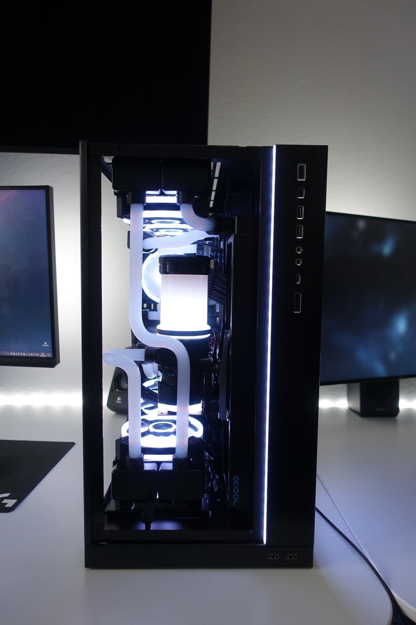

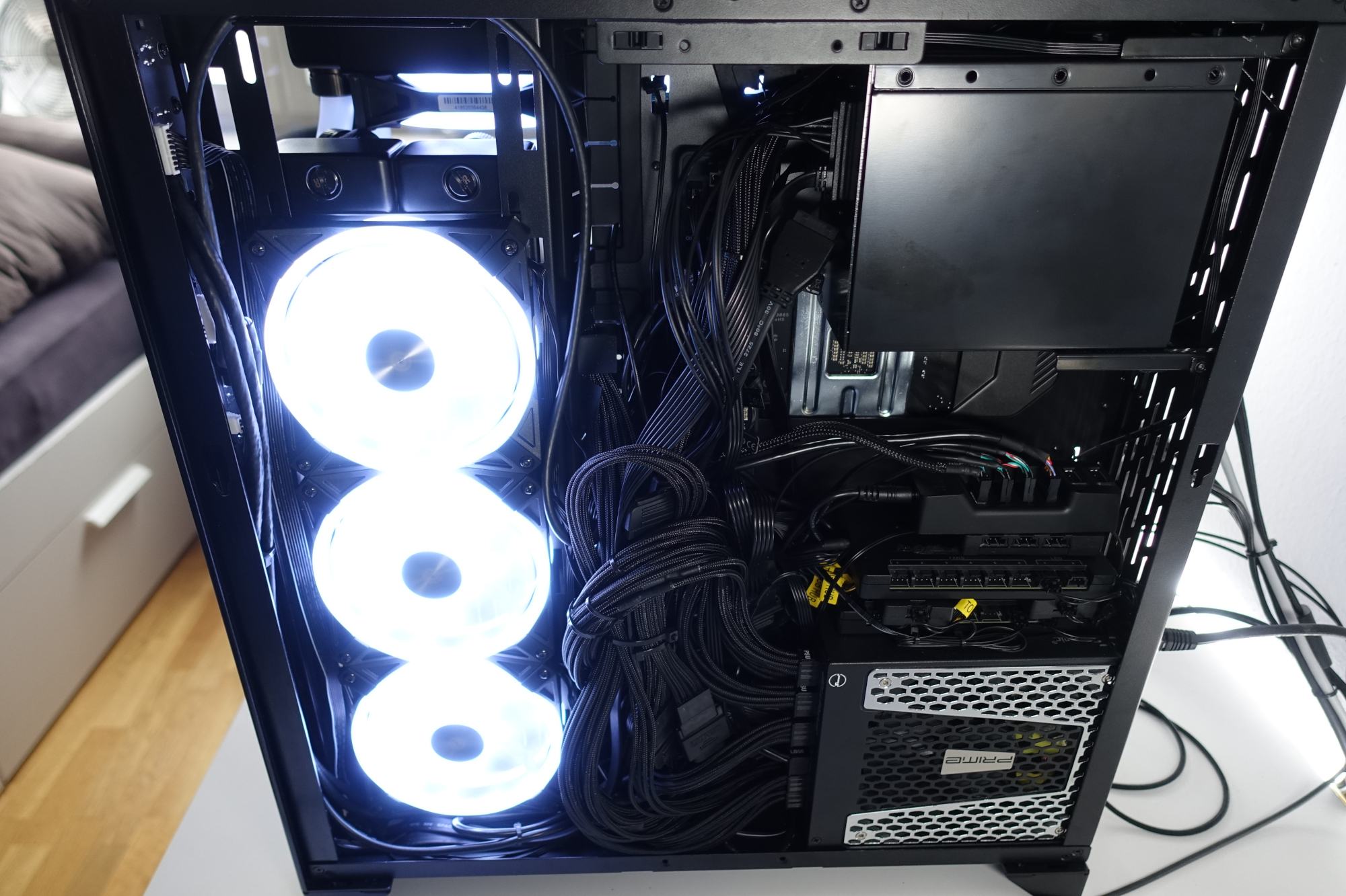

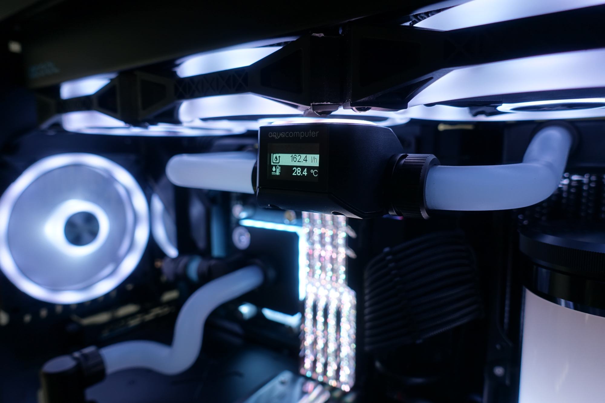

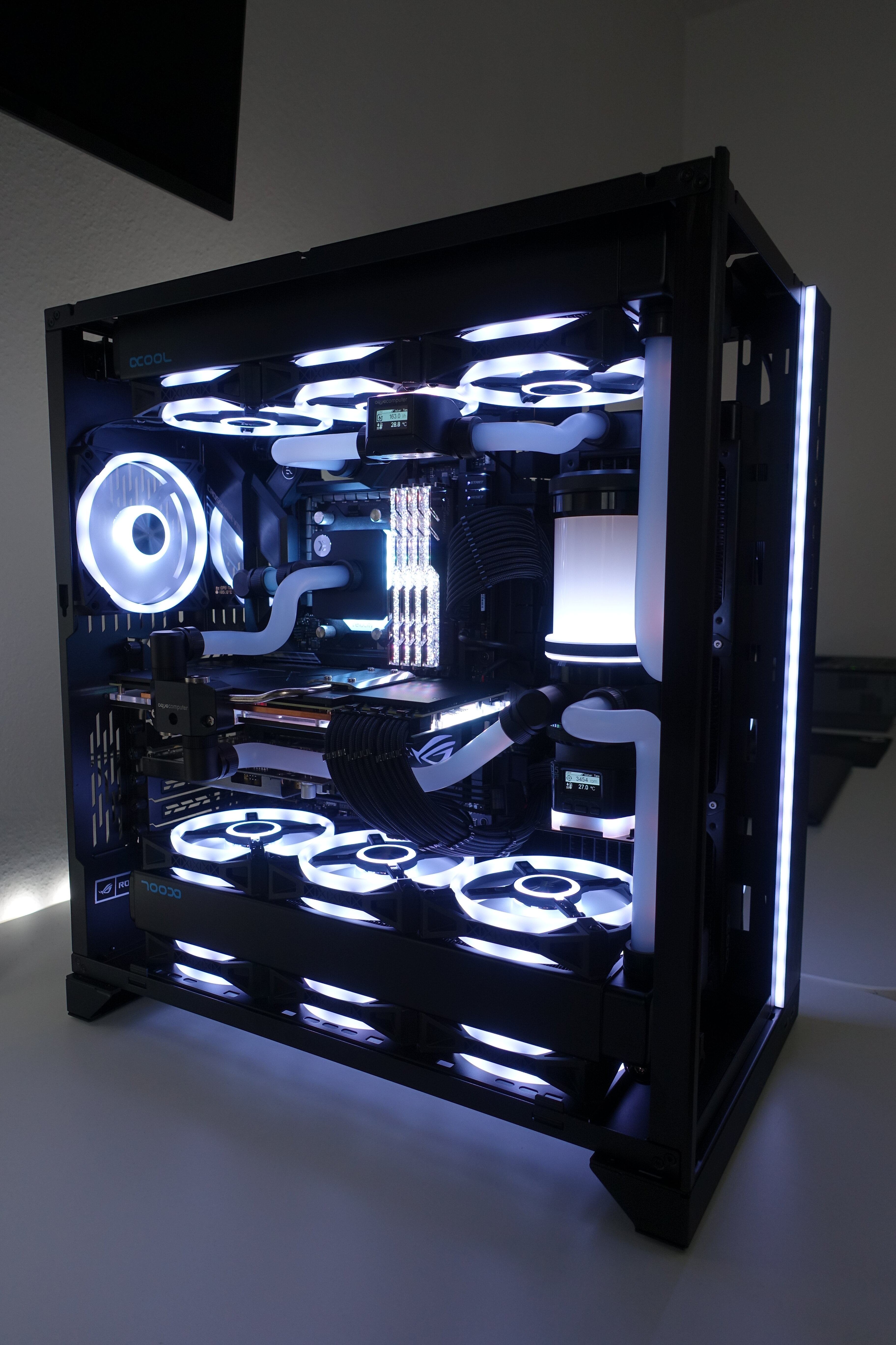

Also hier mal mein neuer Status.
Ich habe gestern mein PC endlich komplett umgebaut. Hat insgesamt 5 Tage gedauert :oops:.

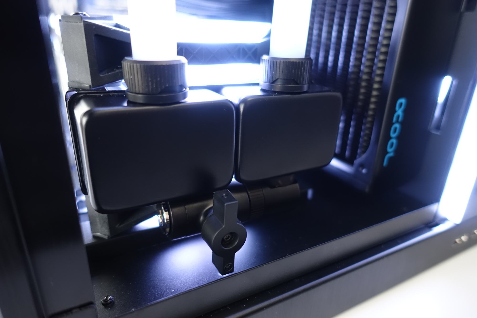

Ich habe meine vorherige Distroplatte durch einen dritten Rad mit einer D5 Next Pumpe ausgetauscht.
Bei den Tubes habe ich mir dieses mal ein bisschen mehr Mühe gegeben und dazu noch satiniert.
Hier mal das Ergebnis:

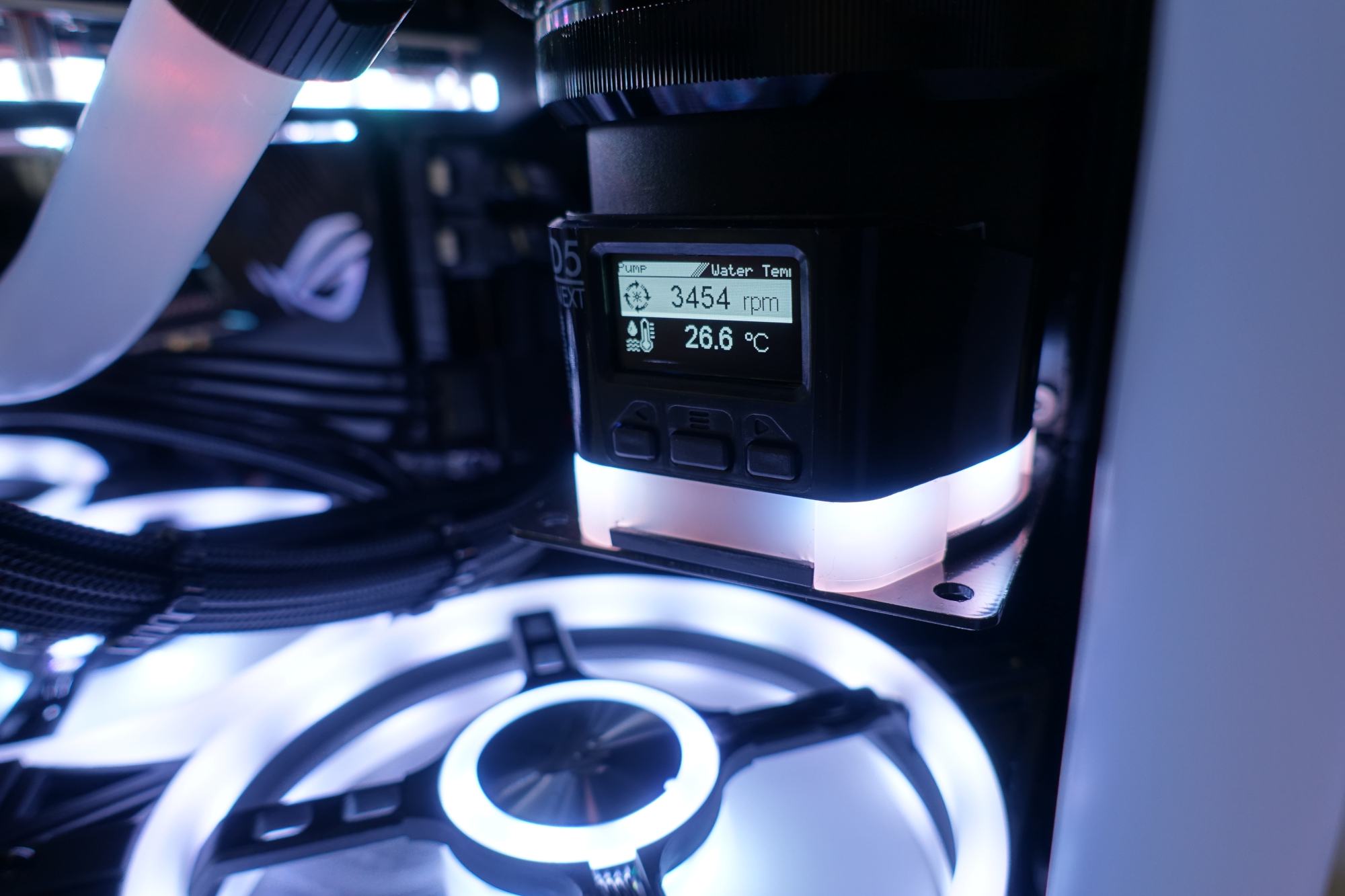

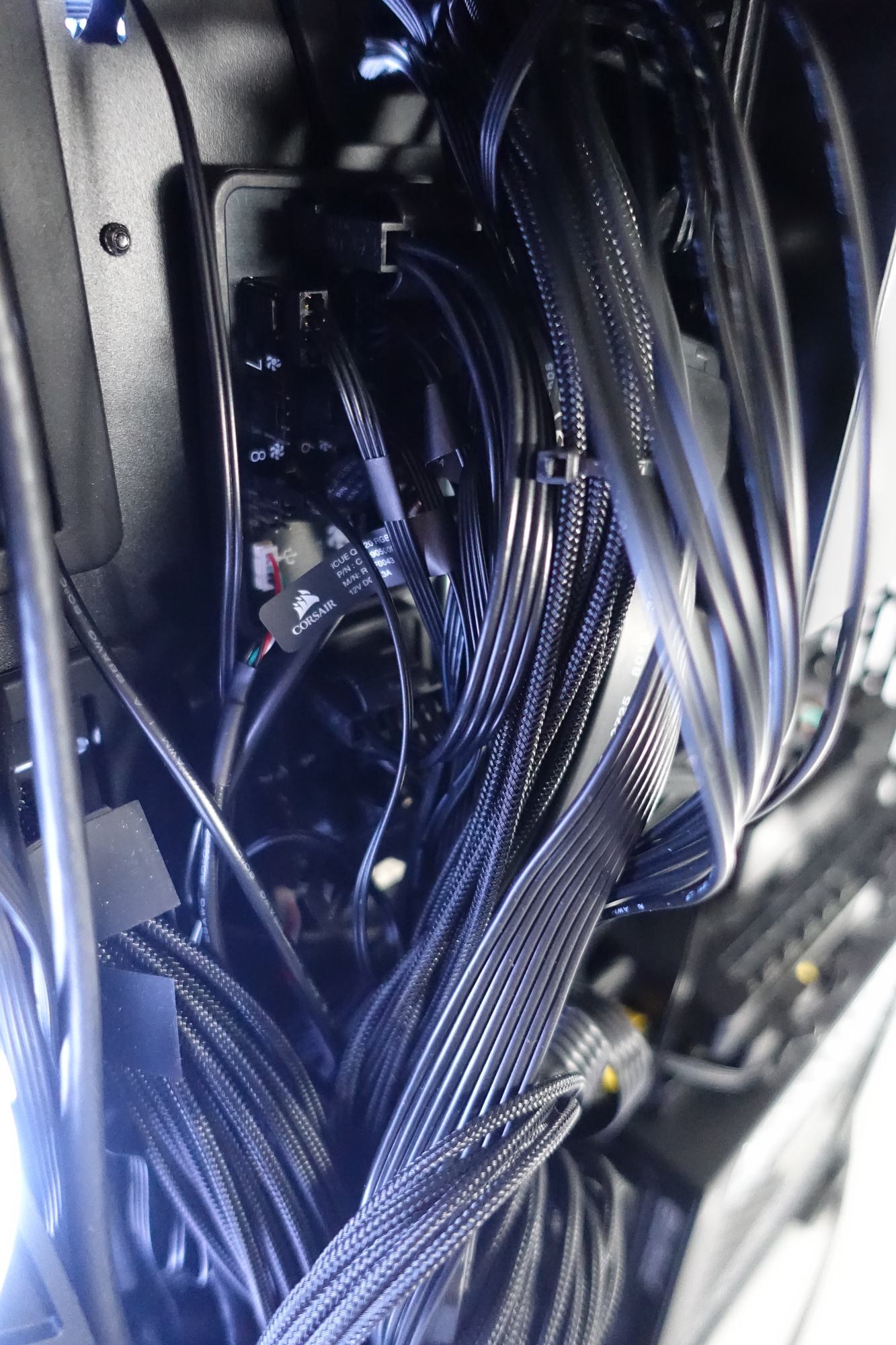

Die Lüfter werden über zwei Octo Controller angesteuert und sind an die Wasser Temp. gekoppelt.
Die LEDs werden über zwei Corsair Commander und drei Lightning Hubs geregelt.
Dazu gesagt alle Radiatoren werden mit Frischluft versorgt. Der hintere Lüfter der nach außen bläst dreht immer ein ticken höher um mehr Luft zu befördern.
Im Idle laufen die Lüfter auf 800 RPM.
Am Anfang der Loop liegt die Temp bei ca. 27-28° und am Ende bei 29-30°.
Bei Spiele Last (in dem Beispiel Division 2. Lastet im Durchschnitt die GPU zu 100% und die CPU cu 50% aus) ist am Anfang der Loop die Temp bei ca. 37° und am Ende bei 40°.
Meine Hardware war bei den Versuchen natürlich im OC.
Raumtemperatur lag bei den Versuche immer um die 22°. Insgesamt habe ich ca. 5° bessere Temps.
@pepe.tar.xz Wooooooow!!!!!!!!!!!
Ist echt wunderschön geworden.
Und danke für die vielen Eindrücke!
Heftig wie viel Platz du im unteren Teil im Gehäuse einfach hast! Und ich hab Angst, ich bekomm das nicht ordentlich rein! :d :d
@seba2711 Danke 😁.
Ja die Radiatoren gingen überraschend gut rein. Sind alles Alphacool XT45 Nexxxos v2.
Seitlich und unten sollten theoretisch sogar 60mm Rads einpassen.
