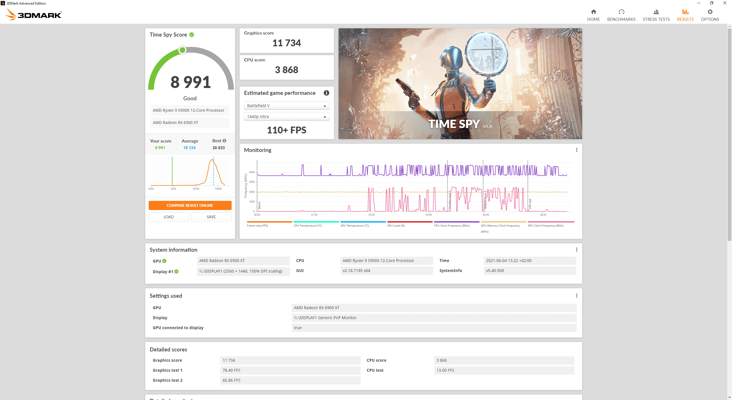

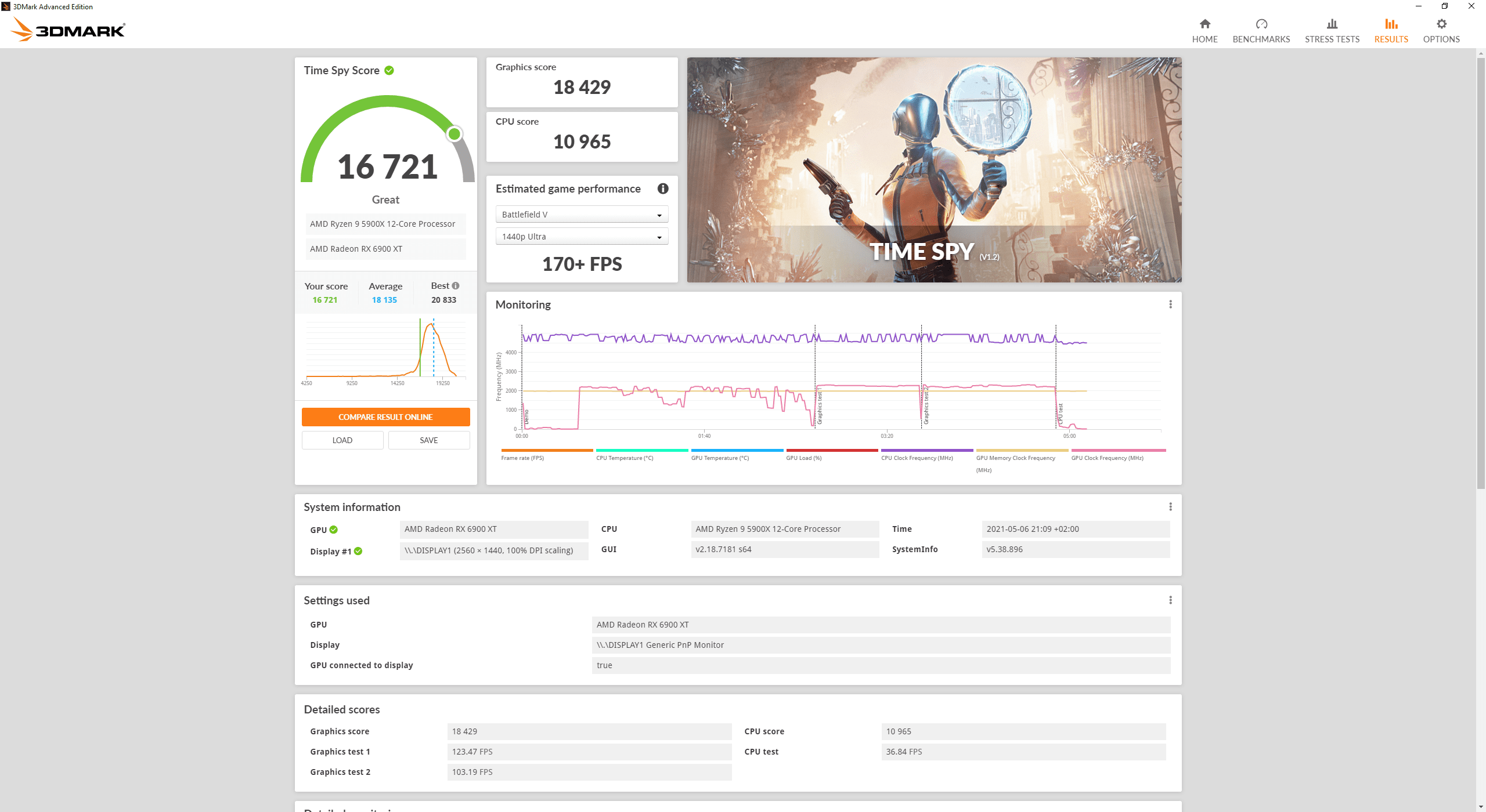

Jetzt habe ich festgestellt, dass ich durch 3D Benchmark nur an die 8.000 Score Punkte komme.
Liegt das an der CPU?
Anbei die Specs und die Ergebnisse sowie Temps.

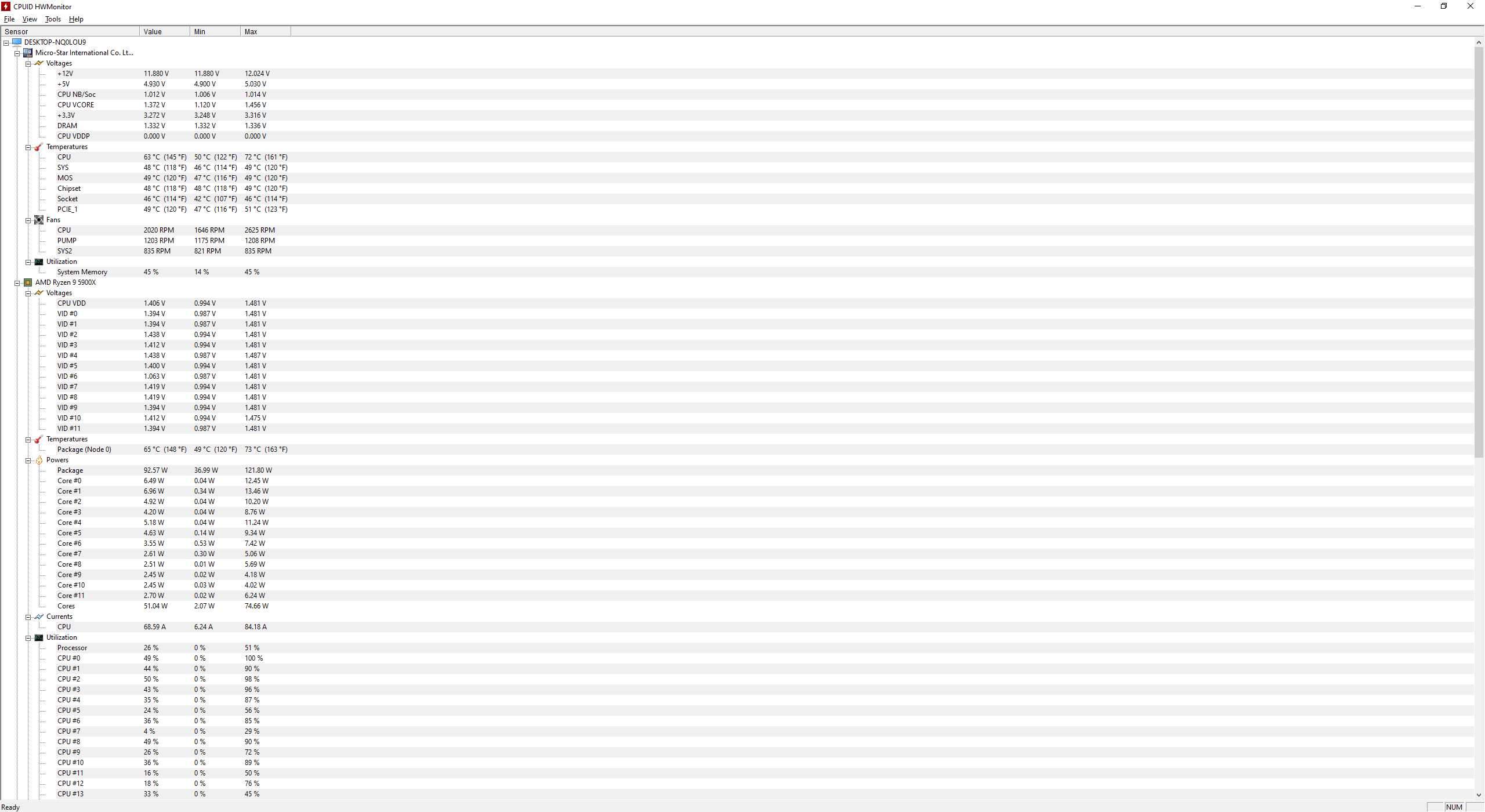

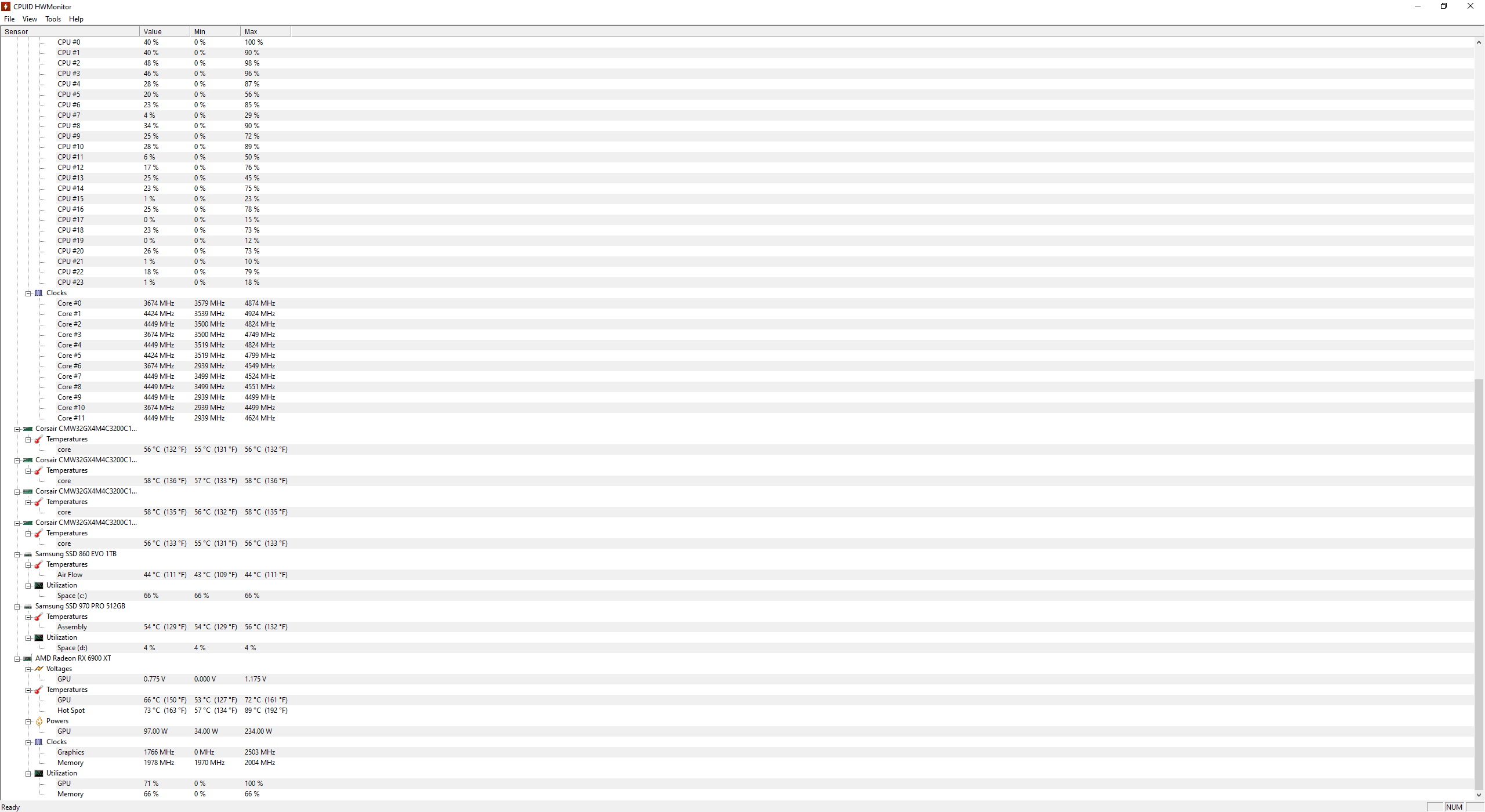

Uiui! Der Rechner troddelt aber nicht schlecht! Die Werte gehen ja mal totale Achterbahn!
Da muss viel mehr an Punkten stehen beim Benchmark!
8991 Punkte zu im Durschnitt 18000+ du bist ganz ganz weit weg von dem was dein PC schaffen könnte!
Mach mal Bilder von deinem PC inneren! Mögliches Temperatur Problem!

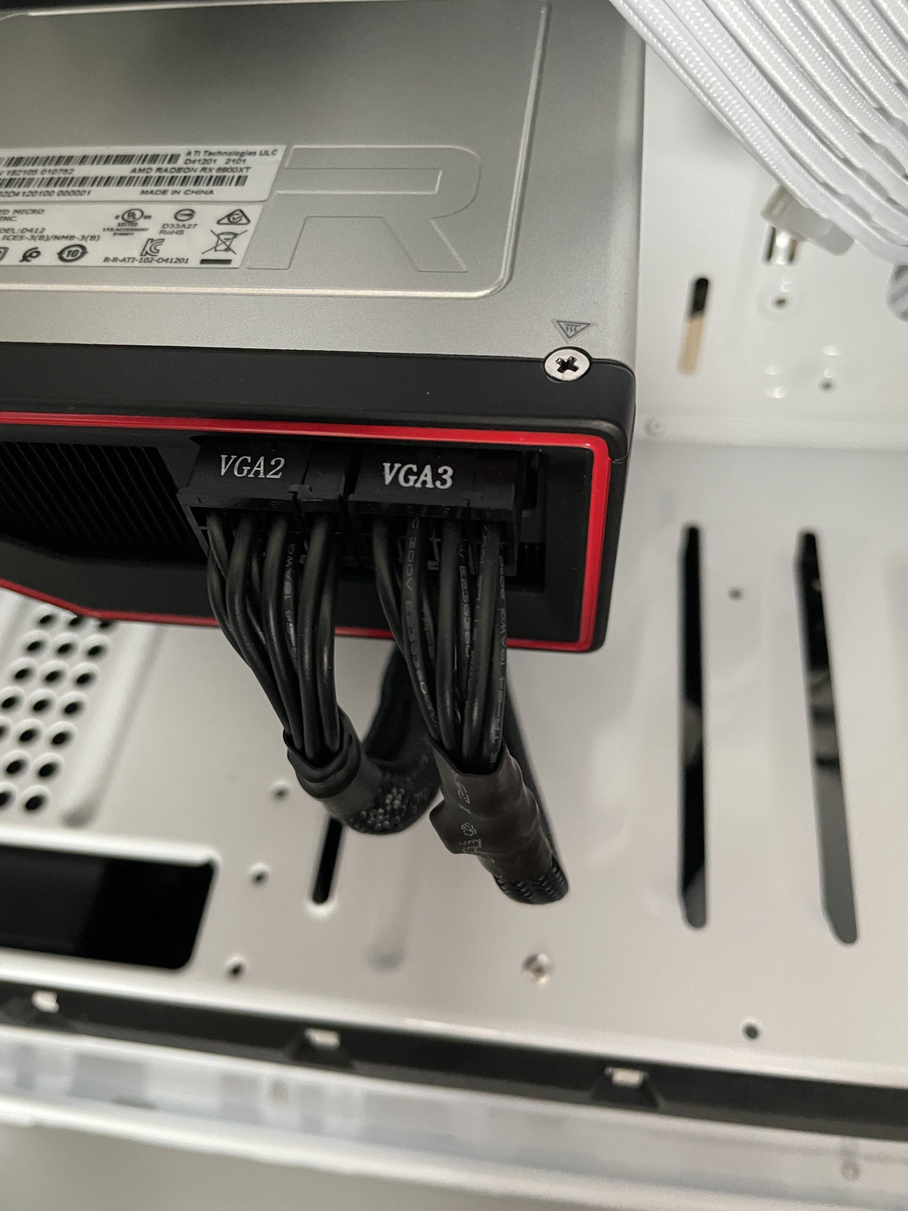

Müssen die 2 Kabel der GPU nicht auch am Netzteil auf verschiedene Rails angeschlossen sein ? Wenn beide auf der selben Rail sind ...
Wie genau sind die denn angeschlossen also am Netzteil ?

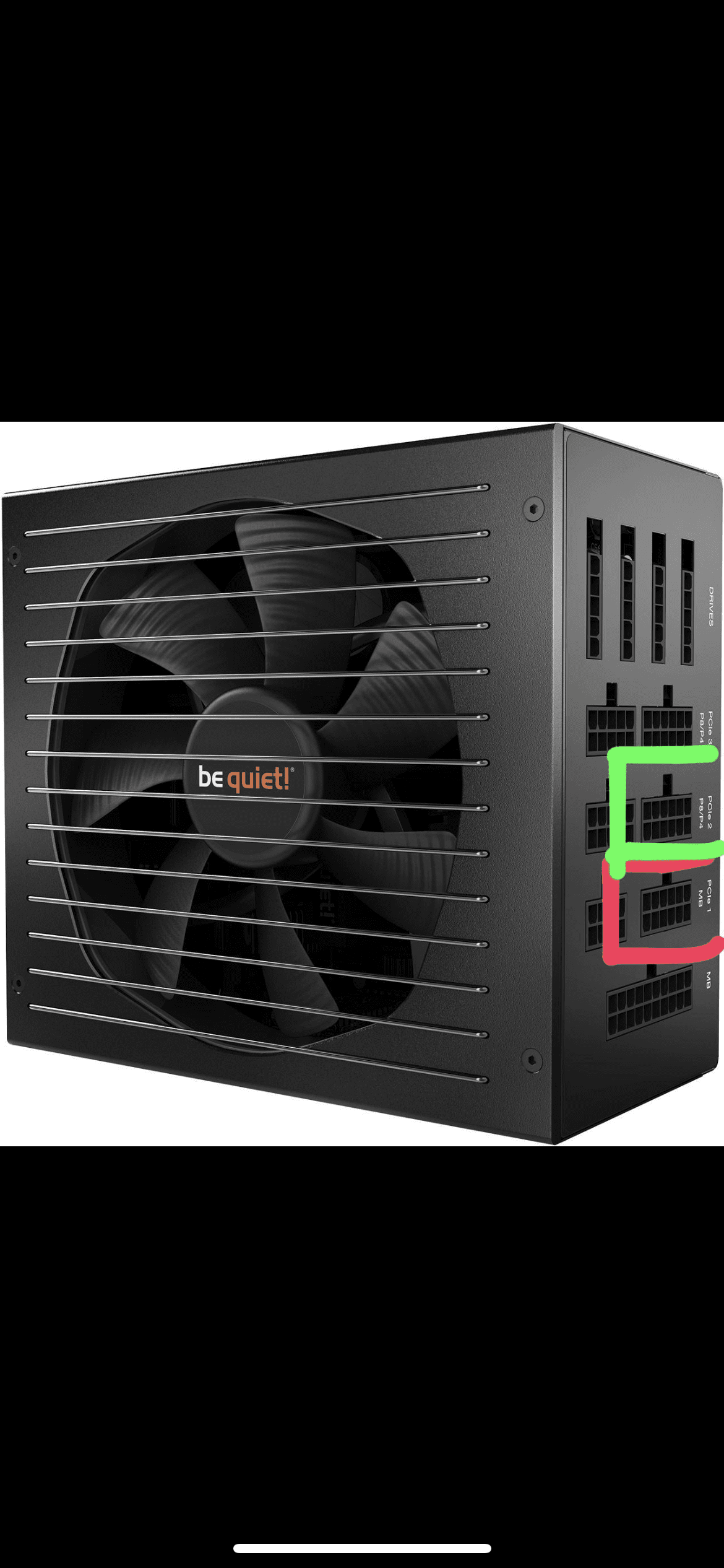

Eins wurde hier bei rot angeschlossen das andere bei grün angeschlossen

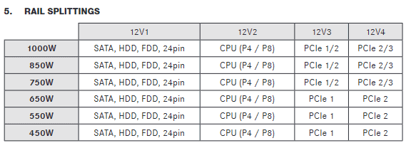

Ich glaube das grüne muss eins oben drüber ... sry habe selbst nie Multirail genutzt.
Aber wenn ich das hier richtig verstehe nach Handbuch teilen sich 1 und 2 eine rail.

Danke für die Info hab das abgeändert.

Zu den Bildern in Beitrag 1: deine vier RAM RIegel werden zu heiß. 2 x 56°C und 2 x 58°C - das kann man nicht mehr empfehlen.
Du hast da nen Zeitraum aufgenommen, wo parallel zu den heißen RAMs die GPU maximal 234W max gezogen hat.
Das passt irgendwie beides nicht zusammen, überhitze RAMs und faule GPU.

Das BQ! 750 Hat 4 Rails, alle mit eigener Sicherung und Schutzschaltungen.
Rail 1 Für Festplatten 24Pin Mobo-Stecker und anderen Kram
Rail 2 für CPU (die 8er Stecker)
Rail 3 PCIe1 und 1/2 von PCIe2
Rail 4 PCIe3 und 1/2 von PCIe2
Jetzt soll die Grafikkarte möglichst gleichmäßig verteilt Strom bekommen.
Wenn du PCie 1+2 nimmst hast du Rail3 komplett mit 3/3 belastet und Rail4 1/3 belastet
Wenn du PCIe 1+3 nimmst hast du Rail3 2/3 und Rail 4 2/3 belastet.
(okay stimmt so nicht ganz weil wir nicht wissen woher sich die Graka wieviel und welchen strom nimmt, aber ich hoffe du verstehst was ich meine mit Rails gleichmäßig belasten)

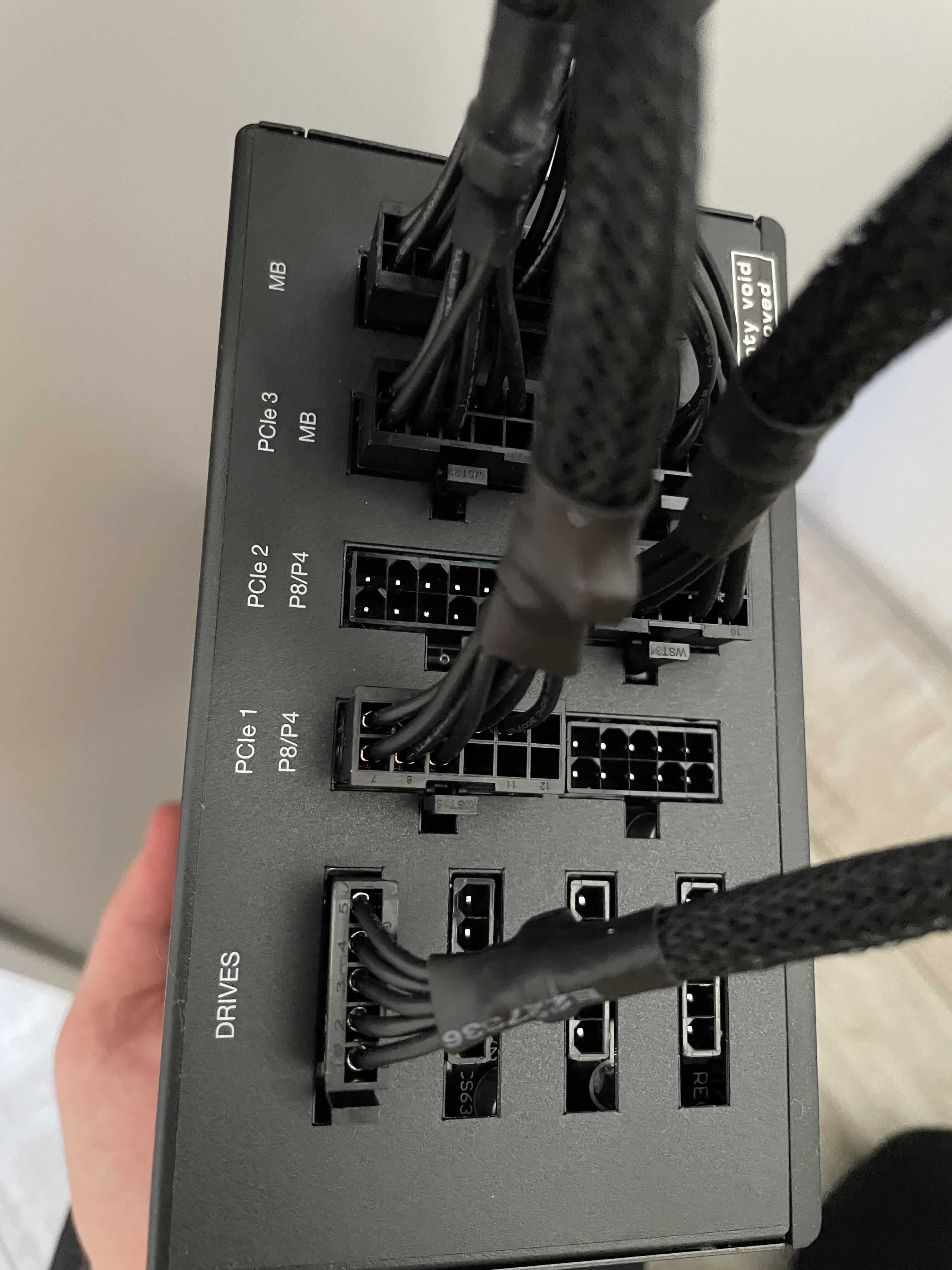

Ich hoffe das ich dich verstanden habe und das richtig verbunden habe (siehe Anlage). Unten ist ein kleiner Kasten im Handbuch wo drin steht bitte verwenden sie bei zwei Kabeln PCIe 1 und 3. Trotzdem stürzt das scheiß Ding immer noch ab.

Was genau du treibst ist ja wurst, aber nahe an 60°C für den RAM ist zuviel.
Wenn ich volle Power spiele, werden meine Riegel mal 46°C heiß - ok. Bei härtesten Memory Stabilitätstests werden die dann mal vielleicht 51°C heiß. Aber alles was eine 5 vorne hat, sollte man vermeiden.
Dann haben wir das gefixt, aber das war nicht die Ursache. Also weiter suchen.
