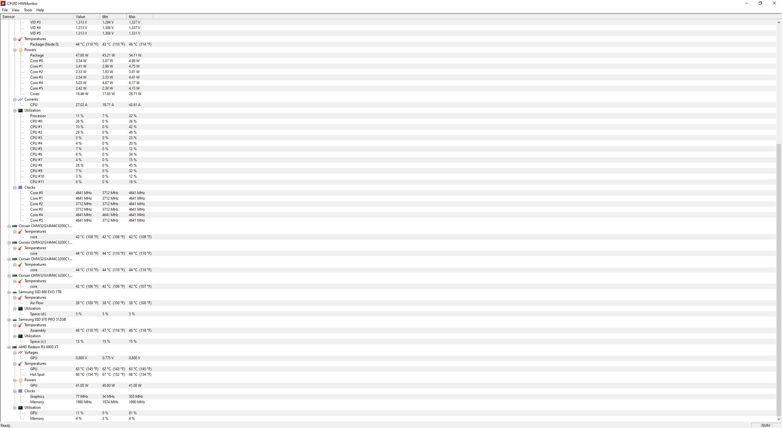

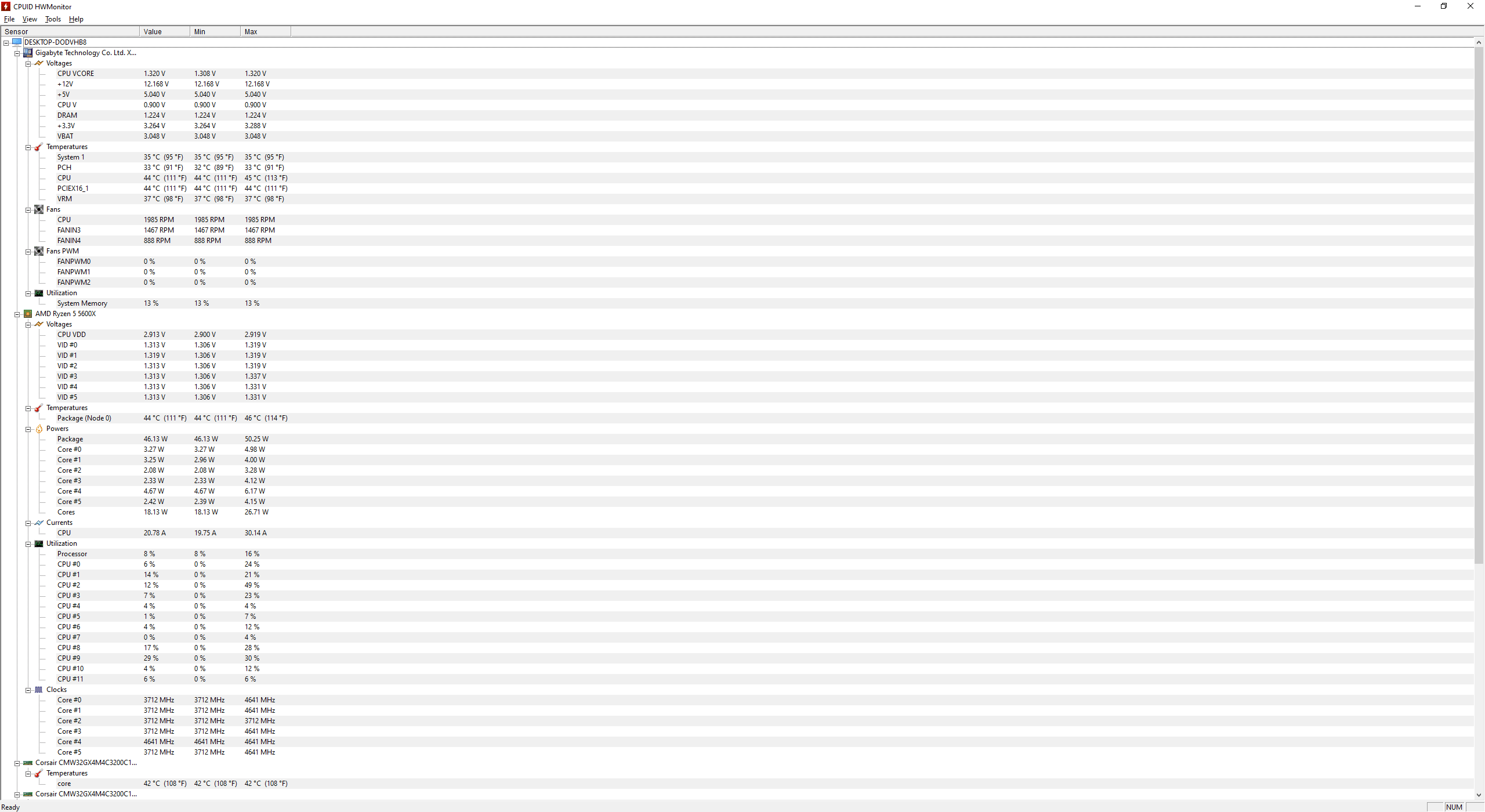

Der Ryzen 5600X ist auf jeden Fall deutlich weniger anspruchsvoll. Mich würde interessieren wie deine Spannungswerte nun aussehen. Könntest du evtl. nochmal einen Snapshot von HWMonitor anhängen?
@Hoppadla vorübergehend bis mein neuer am Donnerstag wieder kommt :d
Anbei die Werte
@Holzmann Hauptsache die Kiste läuft egal ob 20 FPS weniger. Jetzt kann ich beruhigt schlafen :d
