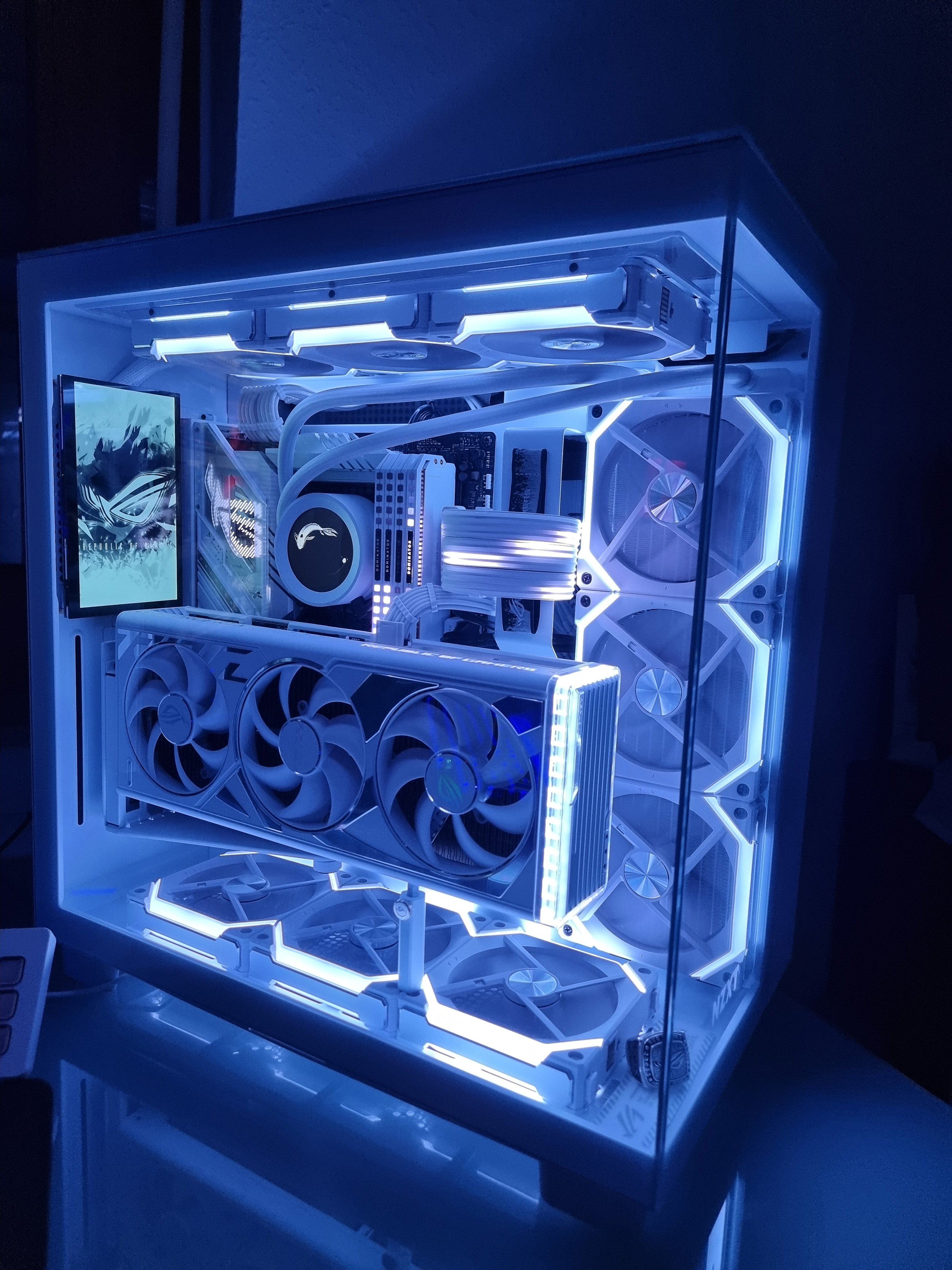

Hallo @schakusa ,
ich habe aktuell mit meinem neu erworbenen PC und der ROG 4090 Strix OC genau das selbe Problem.
Müsste bei mir aber noch schauen, wie genau die Grafikkarte an die PSU angeschlossen ist (PC wurde von Mifcom gebaut)
Wenn ich das aber richtig verstanden habe, hast du den Adapter genutzt der im Lieferumfang der Grafikkarte dabei war, oder? Also diesen 12+4 PIN auf 4 mal 8 PIN PCIe, richtig?
VG
@Woritmor Ja, genau, mit dem Adapter der bei meiner Asus TUF dabei war, waren die Probleme dann weg. Mit dem frischen Kabel, welches beim neu gekauften MSI Netzteil dabei war, gab es die Probleme.
Perfekt, dann habe ich das richtig verstanden.
Aktuell läuft bei mir noch ein RAM Test über Memtest86 da ich den noch ausschließen wollte (wird es wohl jetzt nicht sein 😂)
Bin aber zwischenzeitlich auf diesen Thread gestoßen und werde mir das nachher mal anschauen und ggf. auch mal den Adapter testen.
Danke für deine Mühen :)
