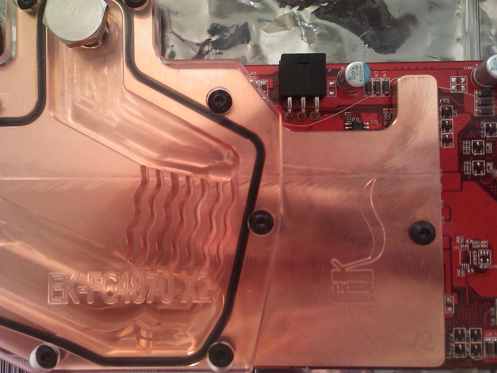

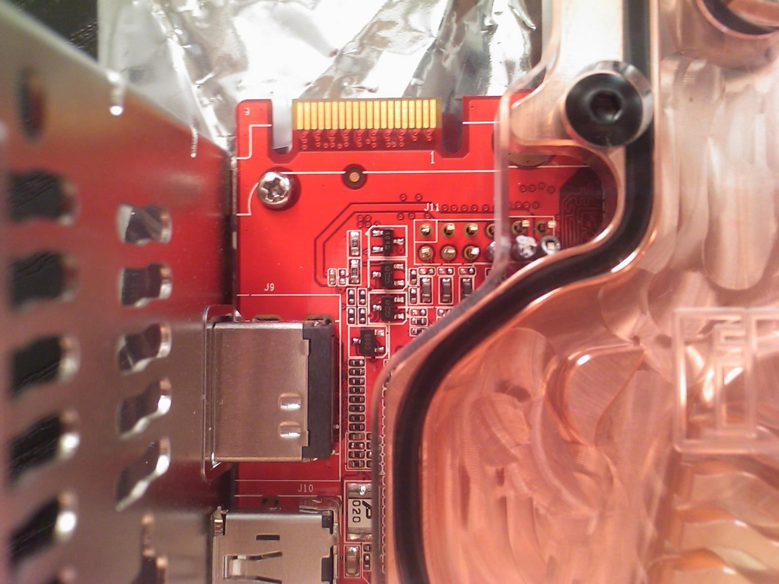

Hi Leute!
Wisst Ihr, ob ein XSPC Razor auf die Gainward Rampage passt?
Ansonsten wären vielleicht noch ein paar Bilder von Hersey super!
Moin,
so werde montag mal versuchen den EK kühler auf die Gainward GLH zu schrauben. Laut aussage von EK und einigen bild vergleichen sollte es im bereich des stromanschlusses keine probleme geben - das einzige ist das ich halt den VGA connector vom pcb entfernen muss - also garantie dahin :banana:
werd bei gelegenheit mal bilder machen und hier reinpacken
Moin,
Sobald du den Standartkühler ab hast ist die Garantie sowieso futsch. ;)
Aber wenn du auch probieren willst die Pins vom 8-er Stromconnector umzulöten dann viel Erfolg.
Freu mich schon auf irgend nen Guide von euch, wie man den EK auf das Ding bekommt. :)
Apropo Kombatibilität:
weiss einer ob die Sapphire auf dei Koolance draufpasst?
Die habe ich mir soeben bestellt.
Jop.
€ Außerdem muss der Koolance auf die Sapphire passen und nicht umgekehrt wo sin wa denn?
:shot:
so prizipiell passt der EK kühler in der ref2 auf die 4870X2.
es gibt keine probleme mit dem stromanschluss und beim vga connector muss man nur 1 pin isolieren. (siehe bilder)
leider is der umbau wohl trotzdem schief gegangen.
nach dem ersten start hing sich der pc bei WinXP bootscreen auf und zeigte mir dann nen tollen bluescreen mit "ati2vdag.dll" fehler.
kann mir momentn nicht erklären woran es liegt.
alle wl-pads ordentlich drauf.
und als wlp kam AS ceramique zum einsatz damit keine schlüsse entstehen wie zb bei arctic silver.
hat jemand noch ne idee oder kann ich die schöne 4870X2 begraben?
