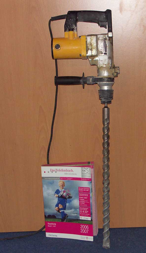

die gesamtoberfläche eines 50l-bierfass ist riesengross, funktionierte passiv mit eheim 1046 gut. unters fass hatte ich eine kiste gestellt, da bei zu großen höhenunterschied die pumpleistung in den keller ging. hatte mir aber auch keine gedanken gemacht, wie stark 8m 10/8-schlauch bremsen. wollte das fass eben in der zimmerecke (ca. 3m entfernt vom rechner) stehen haben.
später hat mir auch jemand erzählt, da wäre schon ein loch gewesen. hatte fast einen hörschaden beim sägen bekommen, weil das fass beim sägen einen super resonanzraum bildet.
