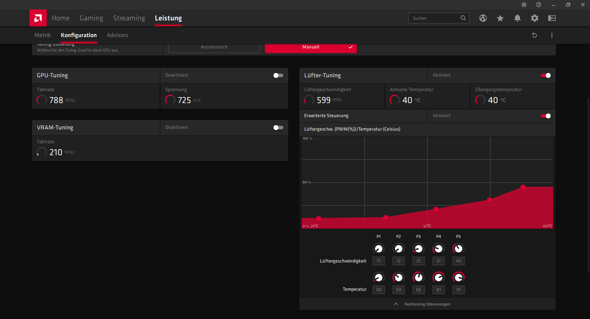

Helf dir doch mit dem MPT. Musst du nichtmals flashen, wenn du nur Lüfter ändern willst. Reicht SPPT schreiben. Ich hab bei mir Zero Fan ausgestellt, Min % runter auf was du willst und dann komplett per Afterburner Lüfterkurve gemacht, weil die im Treiber kannst du komplett in die Tonne treten.
Ich lass meine Gaming X im Idle mit 700RPM drehen wie auch alle meine anderen Lüfter im Gehäuse. Hör ich nicht und ist schön kühl. Unter Last lass ich die auf 900RPM laufen, was auch extrem leise ist bei der Karte. Höhere Drehzahlen erreiche ich eigentlich nie, weil die Temps schön unten sind.
Danach dann per Afterburner regeln lassen.
Der SPPT Write bleibt so lange bestehen, bis du einen anderen Treiber installierst.
Nein blender crashed mit dem 20.08.1 auch wieder. :fire:
Das kann doch nicht sein, mit dem whql geht es doch und ich habe den Fehler damals an AMD gemeldet!??
Hatte ich vor Monaten schonmal ausprobiert und da war der Treiber dazwischen.
Zudem hat Igor gesagt, dass die PWM Minimum die Anlaufdrehzahl ist und man die nicht verändern soll (kam mir damals schon komisch vor)
Aber auch das runterdrehen hat damals nichts gebracht.
Hier soweit klappt es jetzt auch mit dem Treiber, war Automatisch so eingestellt.
Karte läuft jetzt bei 540-600rpm, alle anderen Lüfter im GH bei 600-800rpm.
