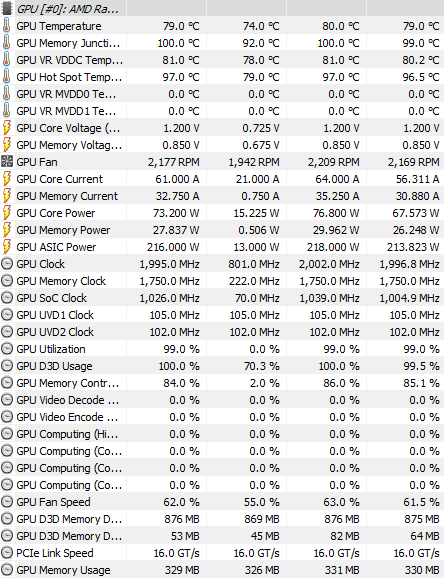

Hallo Leute brauche dringend hilfe , habe seit 2 Woche extreme Probleme mit meine Red Devil RX 5700 XT, habe immer wider Black Screen und abstürze bei Games bin langsam am verzweifeln könnt ihr mir sagen ob die werte normal sind. Die messung wurde mit FurMark Test gemacht Test ging 15 Minuten, alle treiber sind aktuell habe sogar Win10 neue installiert, vor paar tagen liefen nicht mal Lüfter richtig hatte immer 40% bei 82 grad, seit heute laufen sie wider einige massen warum auch immer aber temps sind nicht grade besser geworden. Ich bin bin nicht sicher ob ich die karte zu Reparatur schicken soll, ergend wie kommen mir die werte und das verhalten von der karte komisch vor kann das sein das es defekt ist was meint ihr dazu?
2020-05-07 05_23_19-HWiNFO64 v6.24-4120 Sensor Status [14 values hidden].png
Meine Hardware
  • Gehäuse: NZXT 510i
  • Mainboard: X570 AORUS ELITE
  • CPU: AMD Ryzen9 3900x
  • CPU Kühler: NZXT Kraken X63
  • RAM: Corsair RGB PRO 2x, 8GB, DDR4-3600
  • Grafikkarte: Powercolor RX 5700 XT Red Devil (8GB)
  • Netzteil: Corsair RM750x (750W)
  • SSD: Kingston A400 1000GB
der speicher wird mit 100°C viel zu heiss. vielleicht sitzt der kühler nicht richtig.
aber nicht selber rummbasteln, dann lieber rma schicken.

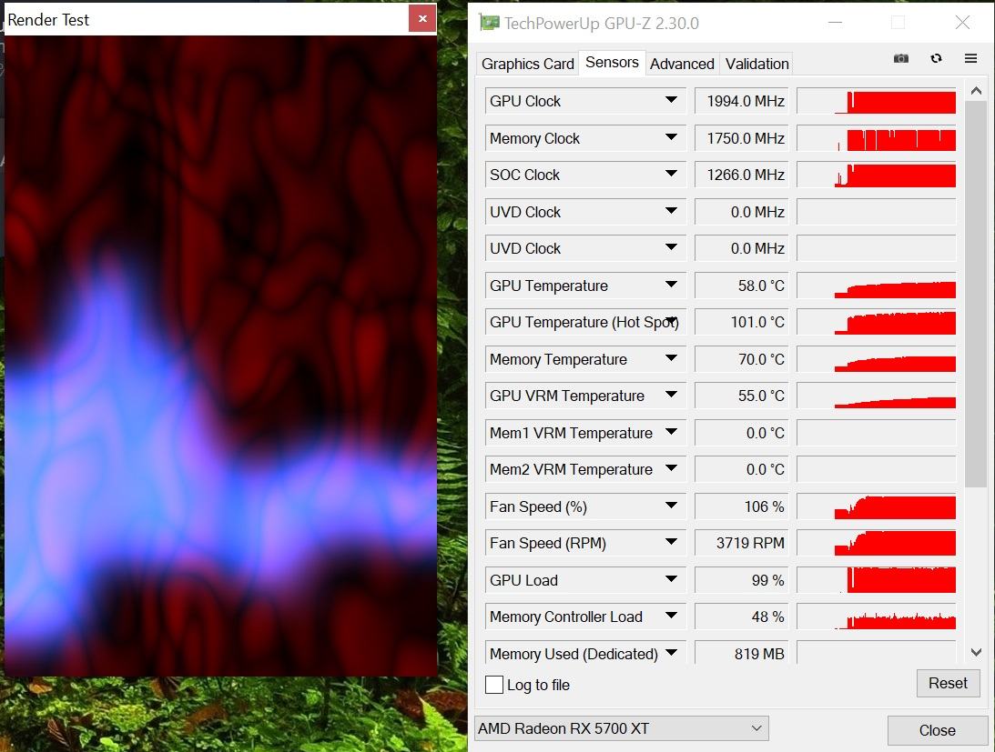

ich habe selber die red devil un habe mal kurz meine gpu aufgeheizt, die temperatur des speicher ****** dann 70°C. selbst nach stundenlangem spielen wirds nicht höher als 72°C.
Danke für deine schnelle Antwort, und zu deine Frage nein ich habe ander Karte nichts verändert.
Dafür dass du solch einen fetten Kühler hast wird deine GPU aber verdammt warm mit 101 Grad oder betreibst du die Karte @stock mit @1,2V?
Ich bekomme mit einer red dragon @1,05V nur auf ca. 90 Grad am Hotspot (im ITX Case).
Jedenfalls +100 Grad Speichertemps sind viel zu viel das stimmt...
