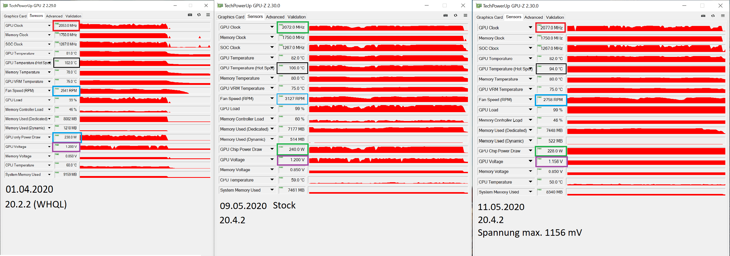

Folgendes konnte ich erreichen, da geht aber bestimmt noch mehr. War halt der erste Versuch mit dem Treiber 20.4.2 aber auch nur bei GPU wollte ich die mV etwas senken.
Die Karte ist beim gleichen Spiel bei der selben Spieldauer etwas kühler und verbraucht weniger, dazu auch noch höher taktet im GPU max. Takt.
