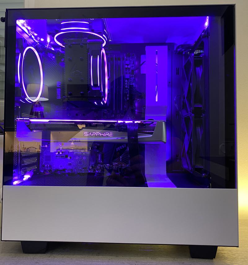

Für mich als Laien sieht es momentan so aus: Der untere Frontlüfter bläst kühle Luft ins Case - unter die Grafikkarte. Da sind die Temperaturen völlig in Ordnung. Es wird von der Nitro+ also ausreichend kühle Luft angesogen.
Die Luft wird zwischen den Kühlrippen extrem schnell erhitzt und dann seitlich aus der Karte Richtung Seitenfenster geblasen. Da macht die auch richtig "Wind". Und an der Stelle erwärmt sich das Seitenfenster auch so stark, dass man es deutlich spürt. Es ist zwar keine Herdplatte, aber mehr als nur handwarm.
Hinten und oben wird die warme Luft dann rausgeblasen. Die CPU bleibt dabei verhältnismäßig kühl, so dass der CPU-Lüfter sich nur gemächlich dreht.

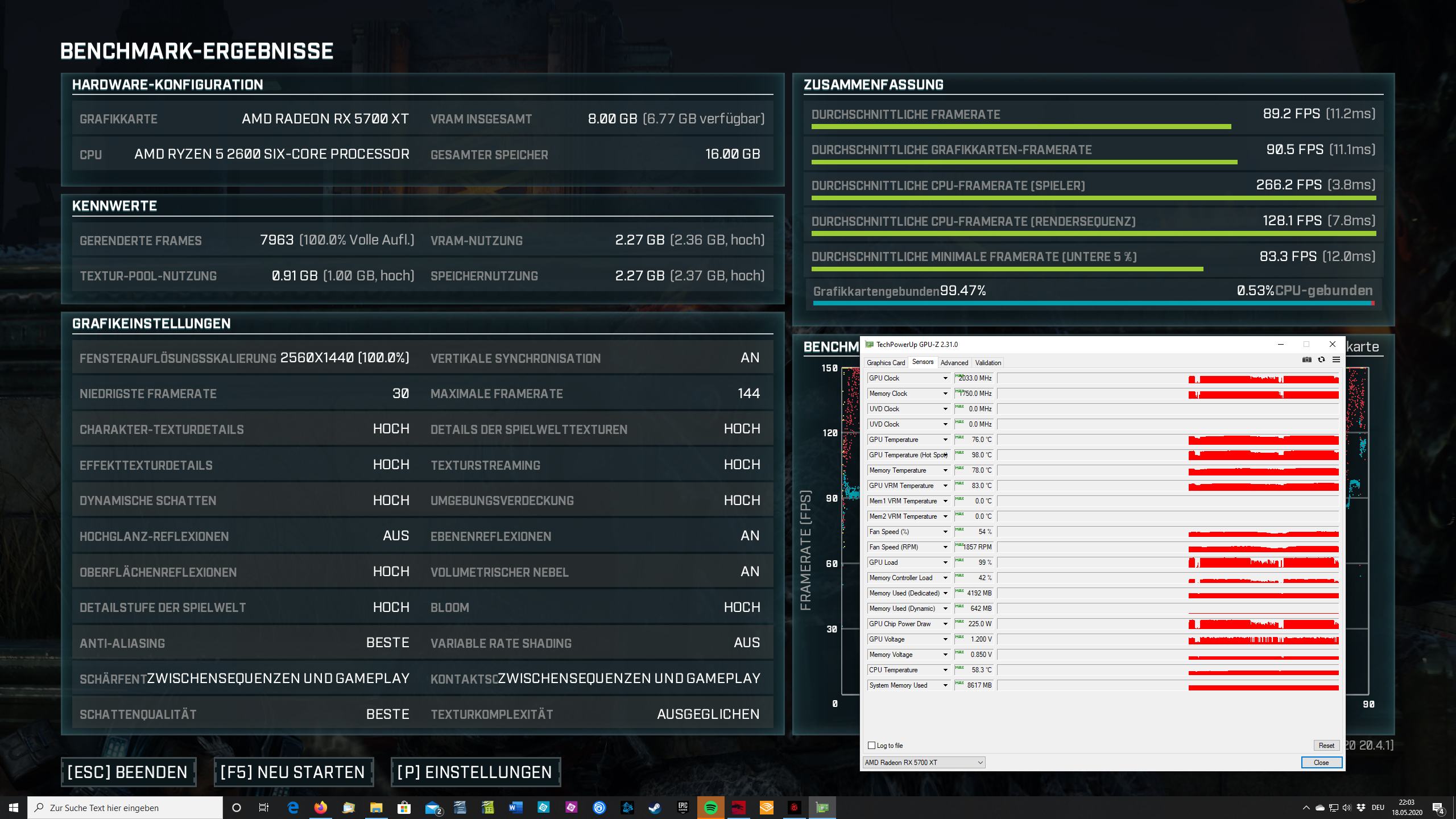

Bei anderen Spielen ist es übrigens nicht ganz so schlimm. Wobei ich jetzt erstmal nur Anno 1800 kurz getestet hatte, das ja eh eher die CPU auslastet. Und Division2.
Wenn ich mir die Systemanforderungen von Gears Tactics anschaue, dürfte das allerdings keine so großen Probleme machen. Und letztendlich möchte ich keine Grafikkarte, die mir vorgibt, was ich spielen kann und was nicht.
