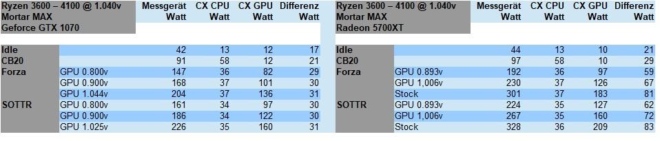

Was den Verbrauch angeht muss ich dir allerdings widersprechen @r4u$ch
Die ASIC Power ist bei weitem nicht das, was die GPU real verbraucht.
Schau dir mal die Differenzen an. Bei der 1070 liegen 30 Watt im Raum, die für Chipsätze, RAM, Gehäuselüfter etc. drauf gehen. Bei der 5700XT liegen wir je nach Spannung bei 60-80 Watt. D.h. wir haben hier eine Differenz bei den Sensordaten verglichen mit der 1070 von 30-50Watt, die obendrauf kommen für die 5700XT und nicht von den Sensoren erfasst werden.

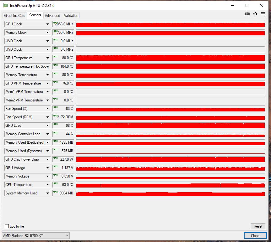

Hi r4u$ch,
also wie zuvor schon geschrieben, geht der Hotspot bei mir während des Spielens gern auch mal auf 106°C hoch. Die 86°C waren nach kürzester Zeit im Missionsmenü. Kurz danach waren es schon wieder 10°C mehr.
Und wie ebenfalls schon geschrieben, steht der Bios-Switch bei mir aktuell auf Silent-Bios, bzw. Alternative-Bios, wie Sapphire es nennt.
Was ich mir erwarte? Gute Frage. Mir sind die gemessenen Temperaturen auch nicht so wichtig wie das, was ich direkt neben mir stehen habe: einen heißen, lauten Rechner. Und das schon bei mittleren Einstellungen in einem Spiel, das eigentlich nicht sooo anspruchsvoll bei der Grafikleistung sein sollte.
Vermutlich ist Gears Tactics auch ein Sonderfall. Aber bei dem, was ich gerade in die Grafikkarte und den PC investiert habe, möchte ich einfach, das alles halbwegs vernünftig läuft. Und da ich auch den einen oder anderen extra bezahlt habe für möglichst leise Komponenten, ist das Ergebnis einfach nicht zufriedenstellend.

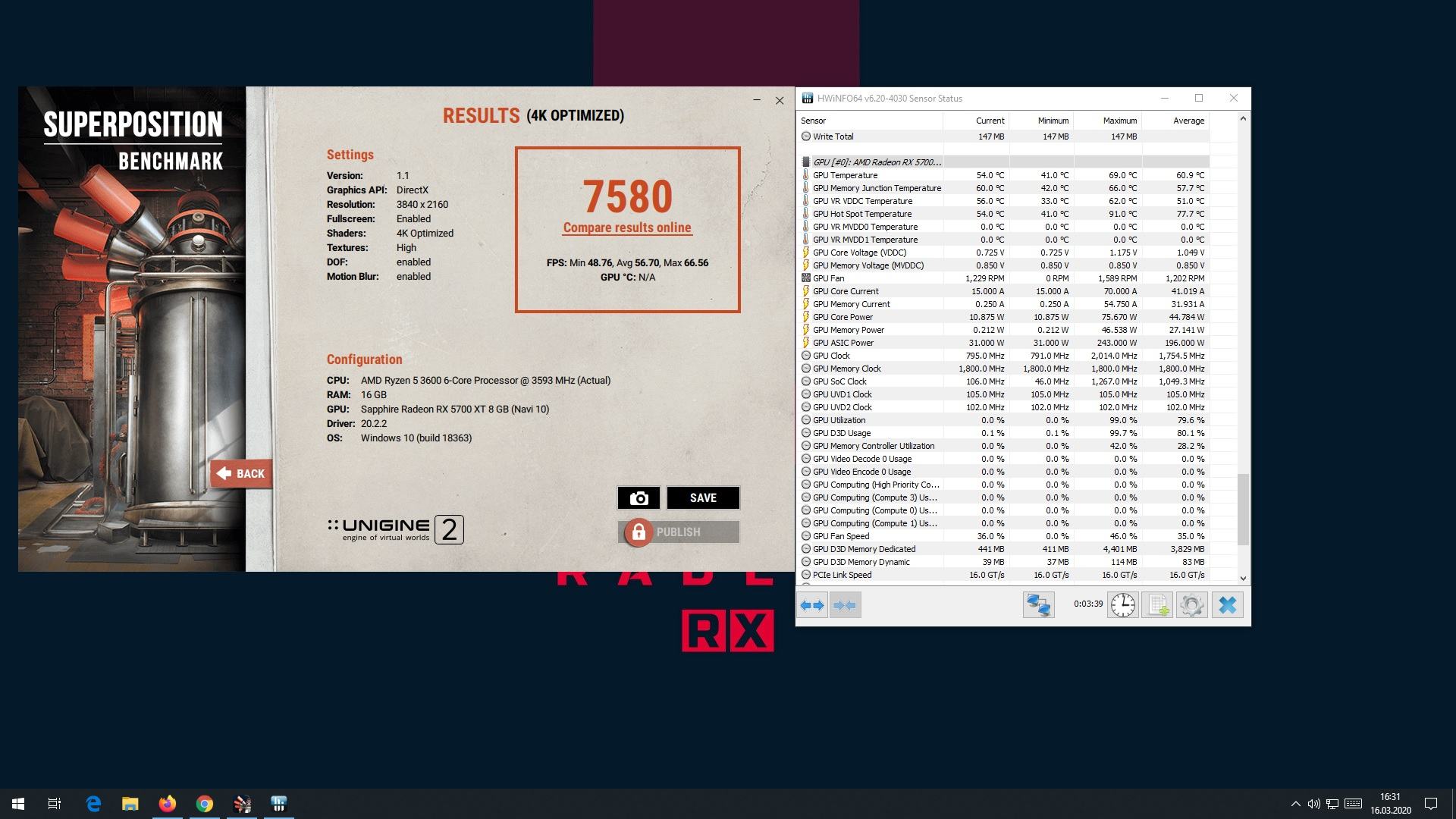

Hier einmal Original Spannung von 1.175V

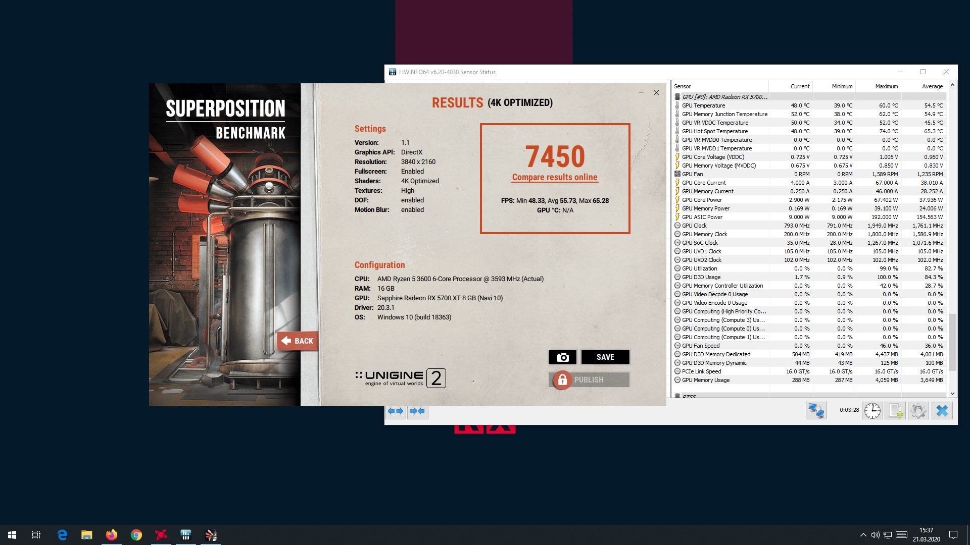

Und hier mit 1V

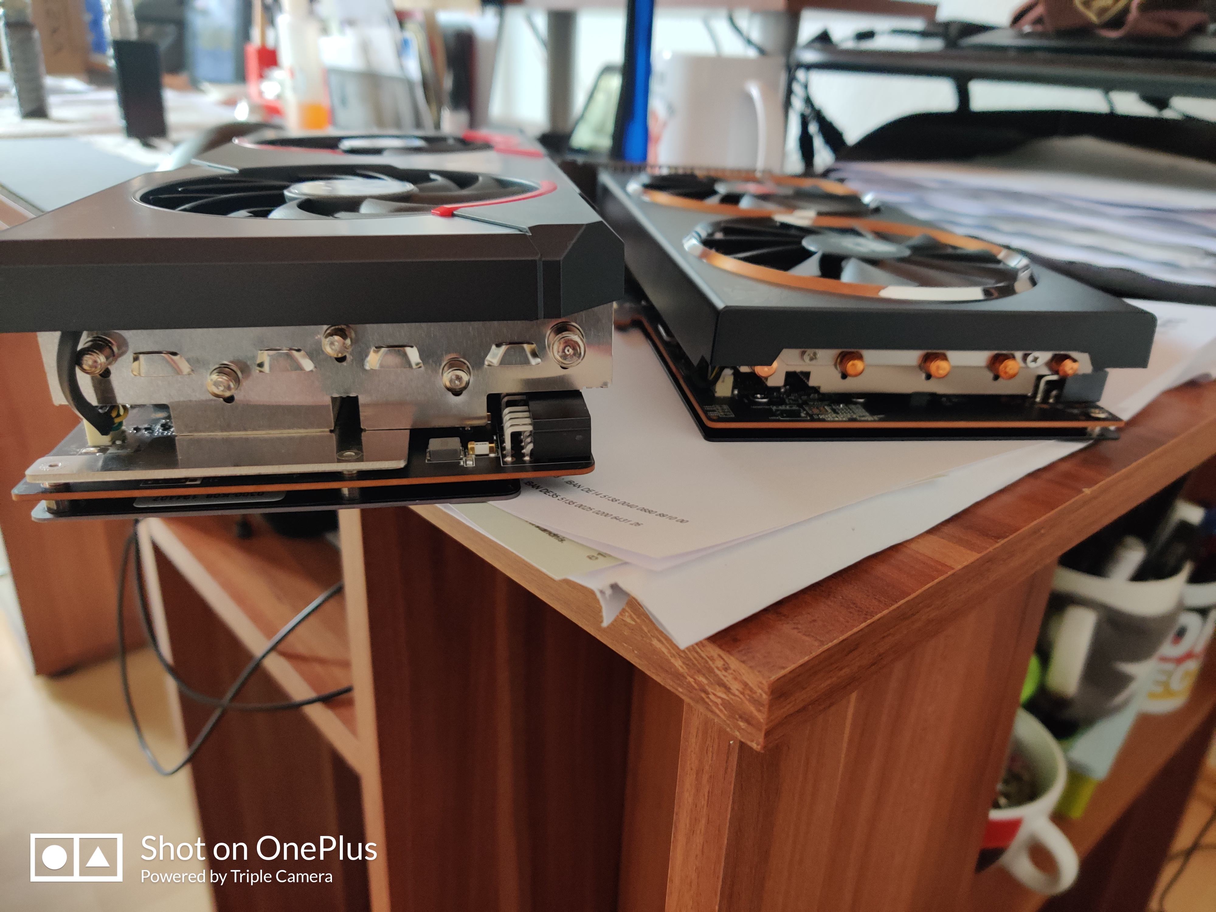

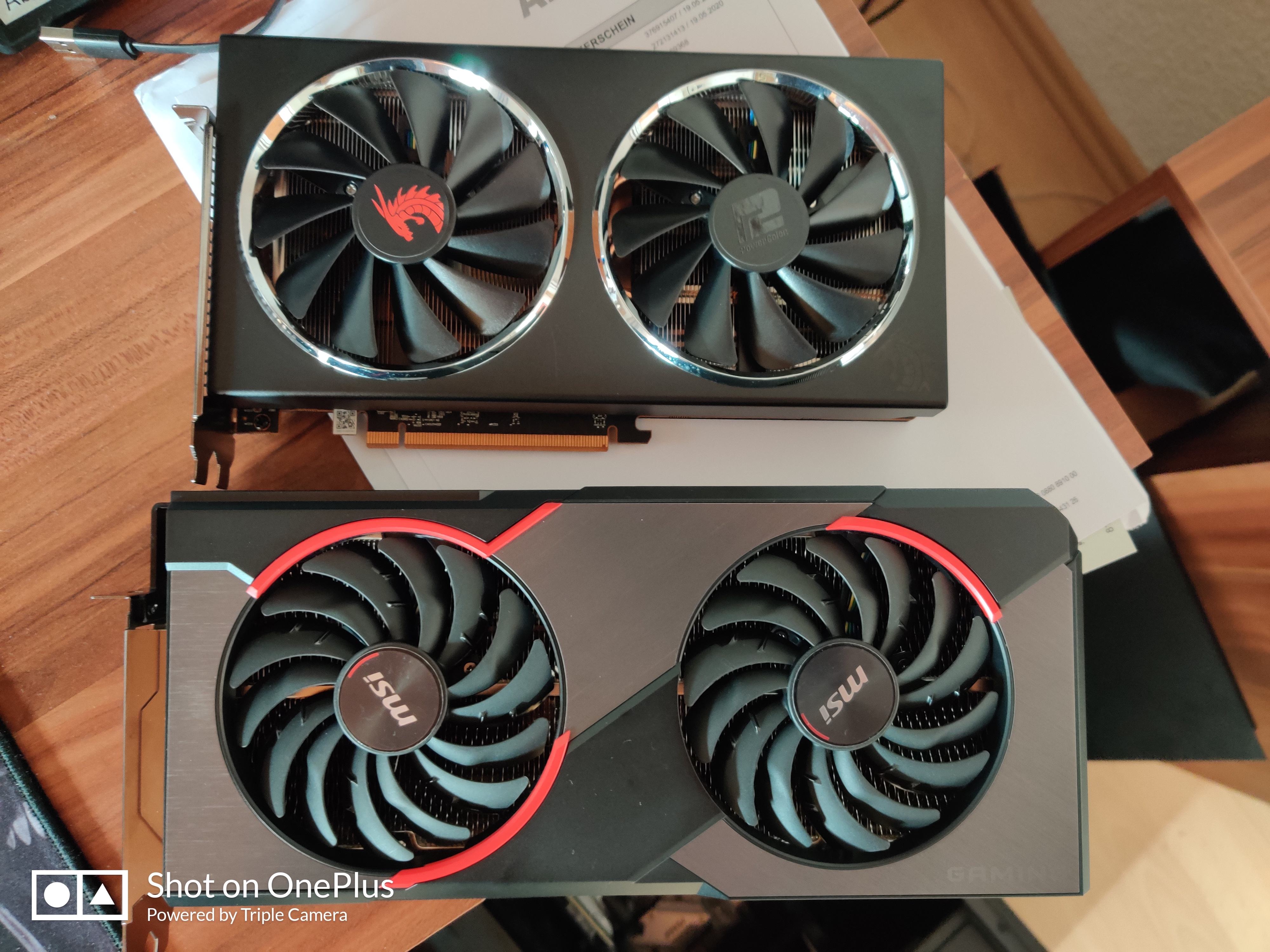

Hab im Spoiler mal 2 Bilder zum Vergleich, wenn man überlegt das die kleinere die XT Version ist
Wahnsinn wie unterschiedlich die Karten sind.... ich habe seit 2 Tagen die Powercolor 5700 XT Red Dragon und die ist genauso leise wie meine Gainward Phoenix GTX1070 vorher...

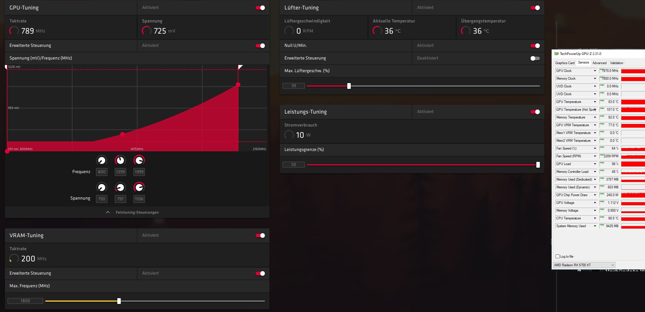

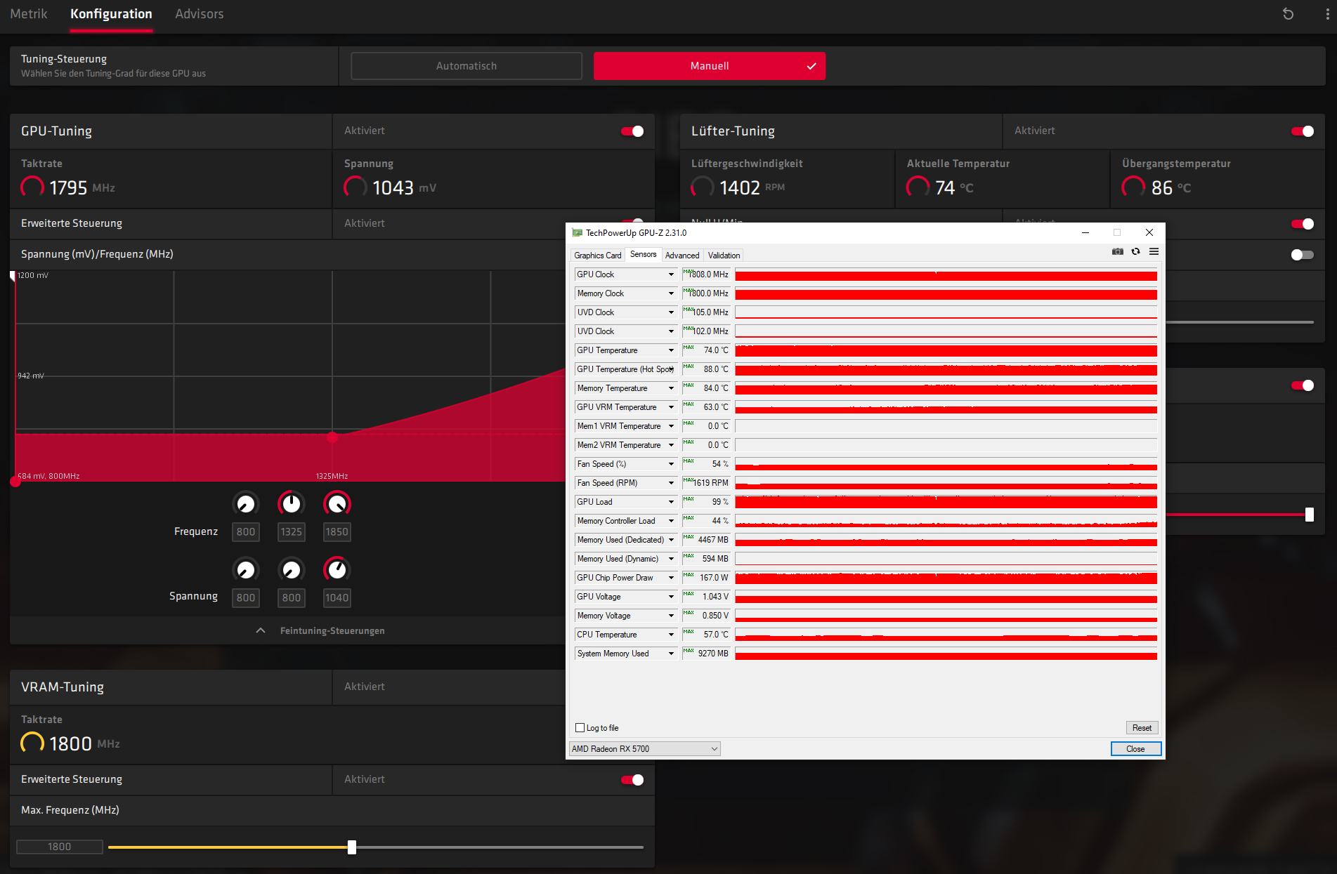

So, ich habe nun noch mal aufs Silent-Bios umgestellt und die Radeon-Einstellungen angepasst. Gebracht hat es aber leider gar nichts. Nach einer halben Stunde Gears Tactics wieder alles beim Alten. Das Case wird heiß und die Lüfter drehen so laut, dass das Spielen keinen Spaß macht. Wenn das wirklich die heutige Normalität beim Spielen ist, dann wünsche ich mir meine alte RX 570 und Full HD zurück.
Im Moment bin ich recht frustriert, dass ich so viel Geld in den Rechner gesteckt habe.
Und ja, es kann gut sein, dass es am Spiel liegt. Nur leider kann mir ja auch keiner garantieren, dass es bei den nächsten 5 guten Spielen anders ist.
Ich fürchte, die 5700 XT ist einfach nicht meine Karte. Da passen bei mir Anspruch (angesichts des Preises) und Wirklichkeit einfach nicht zuammen. Trotzdem danke für eure Hilfe.

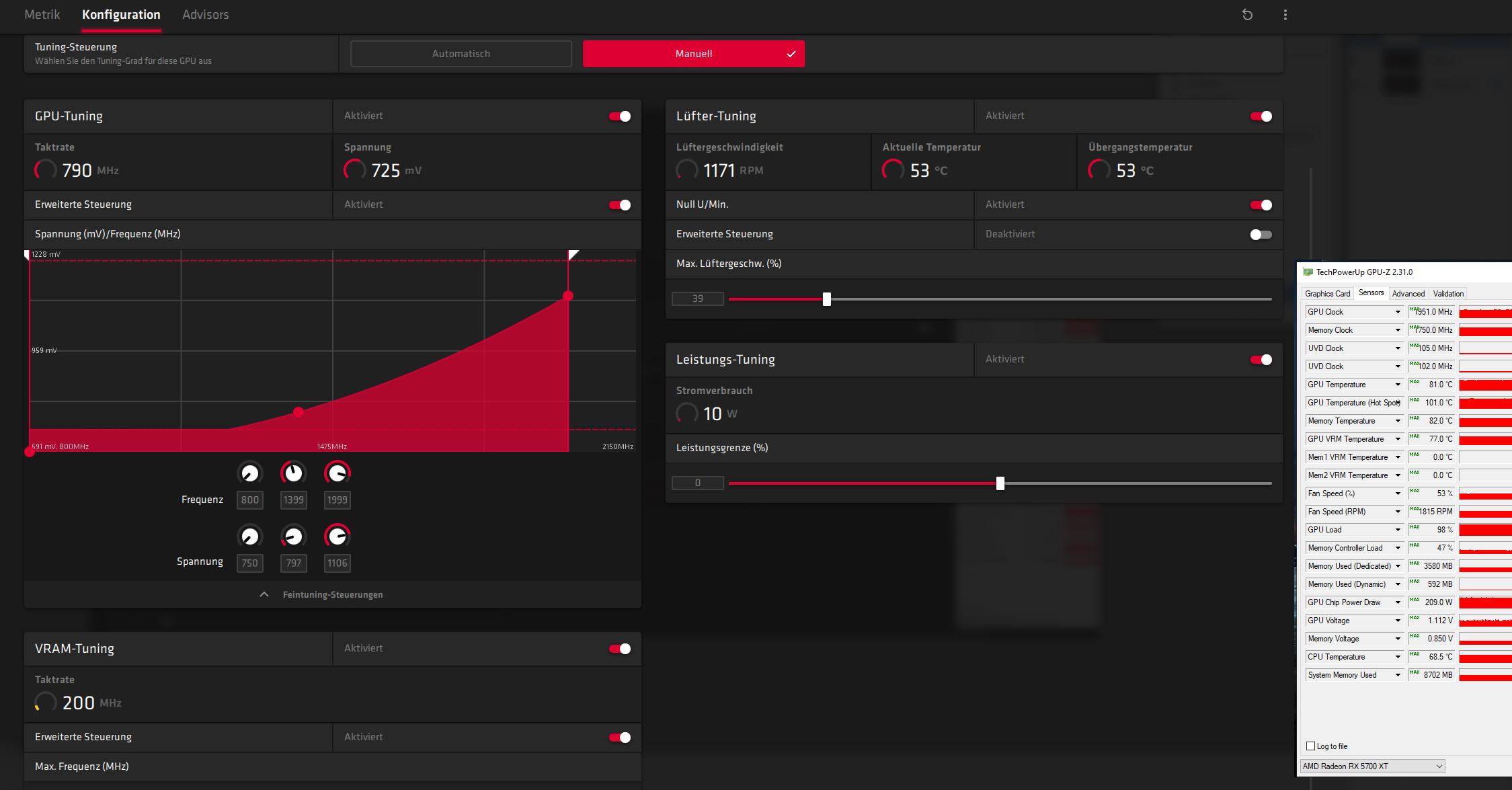

EDIT: Ich hab´s noch mal mit reduzierter Leistungsgrenze versucht (und die Frequenz vom VRAM wieder auf 1750 MHz reduziert). Dadurch drehen die Lüfter nicht ganz so stark hoch, sind aber immer noch fernab von erträglich.
Die Leistung muss ja irgend wo her kommen.
Das einzigste was man noch machen kann ist mit der Spannung weiter runter gehen, oder Wasserkühlung.
Versuch mal 1075, vielleicht geht auch 1050 bei dem Takt, oder noch weniger.
Auf dem 2 Bild sieht man, dass es was bringt, die Hotspot Temp ist auch weiter unten.

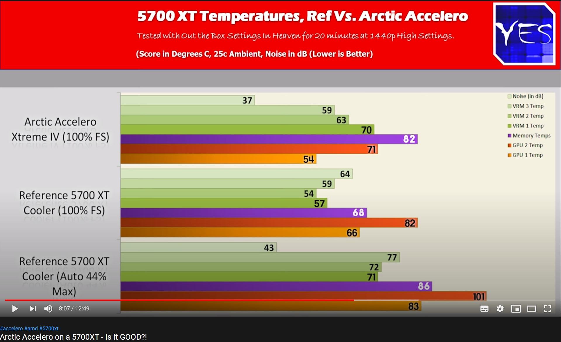

kann man dort nicht bspw n accelero twin turbo III draufklatschen? bei mir kühlt dieser kühler meine gtx 970 auf max 60°C so leise, dass ich nicht zwischen idle und vollast unterscheiden kann. die gtx nimmt sich ~180w und bis 250w ist der kühler ausgelegt. soweit ich weiß befindet sich die 5700 xt auch in diesem tdp-ziel. kann daher nicht nachvollziehen, wieso eine gtx970 nahezu silent ist und eine 5700 xt dem ambiente eines flugplatzes gleichkommt ^^
Wie kann die den so laut sein, ist es eine Referenz-Karte mit Blower Lüfter?
moin
meine freundin hat auch ne 5700 xt; daher lese ich hier mit.
es gibt hier wohl probleme mit der speicherkühlung. der speicher wird mit dem accelero wärmer als mit den originalkühler.
aber deutlich leiser isser ja dennoch und die temperaturen des rams liegen auch noch innerhalb der spezifikationen, afaik. insofern wäre das doch vielleicht ne idee für @Gidian . (ich weiß, sich ne teure karte kaufen, um dann an ihr "herumbasteln" zu müssen ist iwie nicht zufriedenstellend :d)
Bevor du dir jetzt einen teuren custom kühler kaufst nimm die Plastik abdeckung inkl. Lüfter ab und befästige zwei 120 PWM Lüfter mit Kabelbinder am Kühlkörper... hat den selben Effekt.

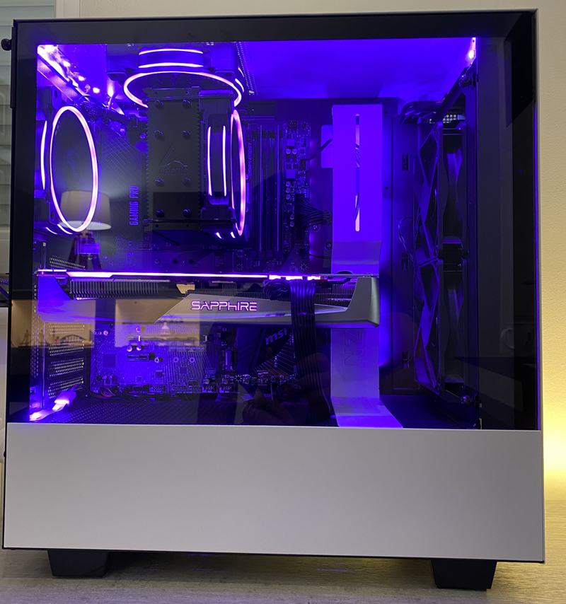

Ich fasse noch mal kurz zusammen, da vieles schon auf den letzten Seiten steht. ;)
Bis vor kurzem hatte ich eine RX 570 Pulse in einem mATX-Cube-Gehäuse, das im/unter dem Schreibtisch stand. Vollgepackt mir Kabeln, mäßige Belüftung und nicht viel Platz drum herum. Mit Wärme und Lautstärke hatte ich trotzdem keine Probleme. Da habe ich aber auch nur in FHD gespielt.
Zusammen mit der Nitro+ habe ich ein ATX-Board gekauft und ein NZXT H510i. Mit 43 x 21 x 46 cm ist es deutlich größer als mein altes Case und ich habe mehr Case-Lüfter verbaut als vorher. Außerdem gibt es für meinen Geschmack recht viel ungenutztes Volumen im Case - es sollte also genug Platz für den Airflow sein.
In der Front stecken zwei ansaugende 12er-Lüfter (waren beim Case dabei). Hinten und oben bläst jeweils ein 12er Apenföhn Wing Boost 3 die Luft nach draußen.
Die Luft ist unter der Grafikkarte ausreichend kühl. Die Karte saugt also nicht schon warme Luft an. In der Karte wärmt sie sich dann extrem schnell auf und wird seitlich rausgeblasen, so dass man sich damit die Haare fönen könnte. Klar, dass die Luft nicht so schnell aus dem Gehäuse transportiert werden kann, wie die Nitro+ sie erhitzt. Und auch klar, dass die Lüfter ganze Arbeit leisten müssen, um die Hitze in den Griff zu bekommen.
Da es hier mehrfach hieß, dass das der Preis der Leistungsfähigkeit aktueller Karten sei, habe ich mir die MSI 5700 Gaming X bestellt. Und die bleibt im gleichen Anwendungsszenario deutlich leiser. Nicht verwunderlich - schließlich war ja genau das das Ziel. Ähnliche (oder leicht geringere) Temperaturen bei deutlich geringerer Lautstärke.
Dass dadurch die Leistung reduziert wird, versteht sich von selbst. Aber diesen Kompromiss gehe ich dann ein. Ich war bereit, für die Nitro+ mehr Geld auszugeben, um eine leise Kühlung zu bekommen. Das hat nicht geklappt, also spare ich lieber 120 Euro und bleibe bei der MSI, bis es eine bezahlbare Karte gibt, die meinen Vorstellungen eher entspricht als die 5700 XT Nitro+.
Wenn ich jetzt nicht noch von Black Screens überrascht werde, bleibe ich bei der MSI und die Nitro+ geht zurück. Es sei denn, jemand hat ein vergleichbares Setup und schafft dort auch bei einem Spiel wie Gears Tactics einen erträglich leisen Betrieb. Und verrät mir wie. ;)
Das Gehäuse nutze ich offenbar auf die gleiche Weise wie viele, viele andere auch. Daher hatte ich nicht das Gefühl, dass ich hier irgendwas signifikant falsch mache. Ich könnte höchstens noch die Karte senkrecht verbauen, so dass die Luft nicht seitlich sondern nach oben rausgeblasen wird. Dann sind allerdings die Grafikkartenlüfter recht dicht an der Seitenscheibe.

Aber noch eine Frage zum Adrenalin-Treiber: Ich kann meine manuelle Leistungs-Konfig speichern wie ich will - spätestens nach einem Neustart ist alles wieder auf default.
Noch schlimmer ist es bei den Lüftereinstellungen. Da ändere ich etwas, klicke auf "Änderungen übernehmen" und dann kann ich zugucken, wie in der nächsten Sekunde alles wieder auf die Default-Lüfteinstellungen zurückgesetzt wird.
Ist das so gewollt von AMD?
