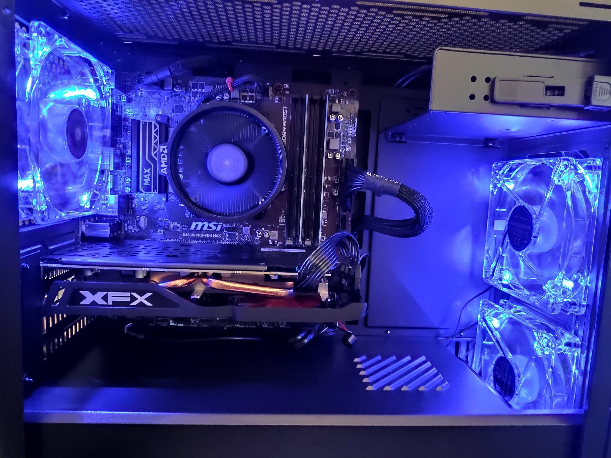

Zusammen mit der Nitro+ habe ich ein ATX-Board gekauft und ein NZXT H510i. Mit 43 x 21 x 46 cm ist es deutlich größer als mein altes Case und ich habe mehr Case-Lüfter verbaut als vorher. Außerdem gibt es für meinen Geschmack recht viel ungenutztes Volumen im Case - es sollte also genug Platz für den Airflow sein.
Der Platz hat nichts mit Airflow zu tun.
In der Front stecken zwei ansaugende 12er-Lüfter (waren beim Case dabei). Hinten und oben bläst jeweils ein 12er Apenföhn Wing Boost 3 die Luft nach draußen.
Und wie schnell drehen die?

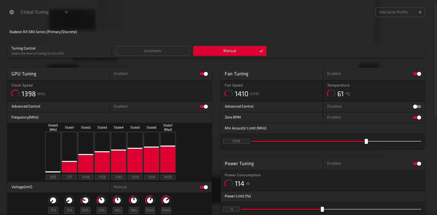

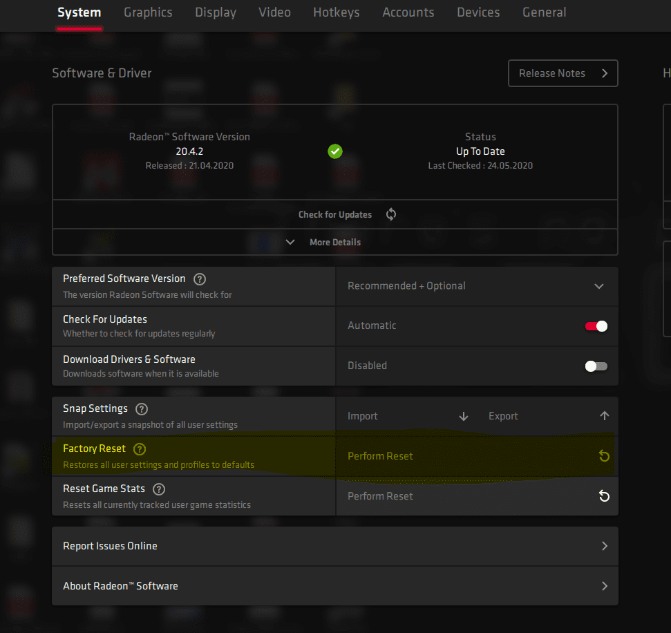

Aber noch eine Frage zum Adrenalin-Treiber: Ich kann meine manuelle Leistungs-Konfig speichern wie ich will - spätestens nach einem Neustart ist alles wieder auf default.
Noch schlimmer ist es bei den Lüftereinstellungen. Da ändere ich etwas, klicke auf "Änderungen übernehmen" und dann kann ich zugucken, wie in der nächsten Sekunde alles wieder auf die Default-Lüfteinstellungen zurückgesetzt wird.
Ist das so gewollt von AMD?
Da musst Du ein Profil speicher und es laden.
Welchen Treiber benutzt Du?
Man könnte vorher bei den Lüftereinstellungen auch unter 25%, dass haben die geändert und keiner weiss wieso.
MSI Afterburner will auch nicht richtig funktionieren.
