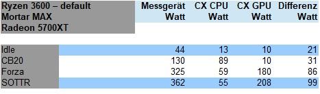

Mit dem 3600 @stock (~60 Watt Ingame) verbraucht das Gesamtsystem mit der 5700XT @stock 362 Watt auf einem B450 Board bei mir an der Steckdose
Auf die HWiNFO Werte kannst du nicht viel geben bei Navi

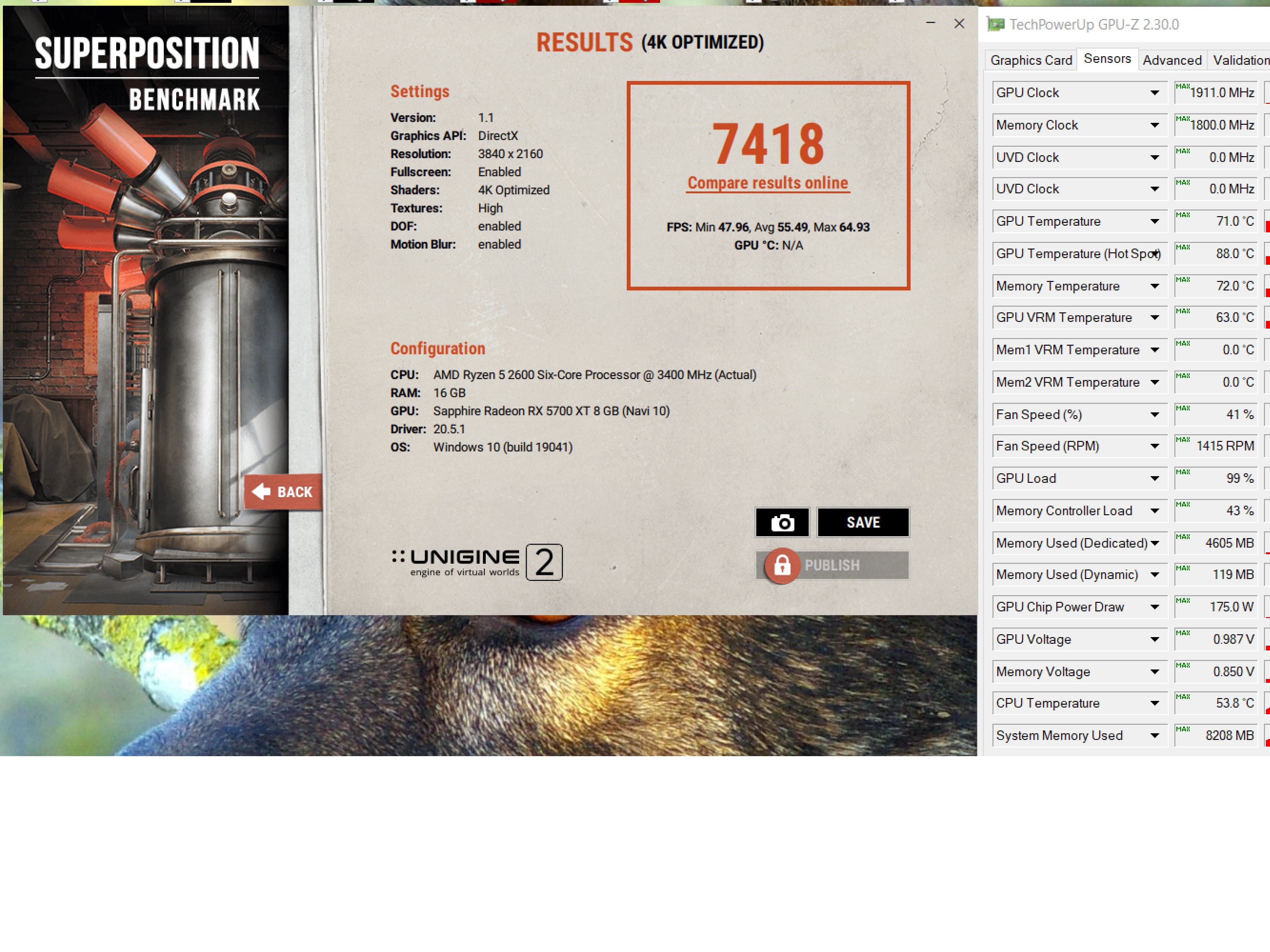

Bei mir läuft alles gut, hatte die Founder 5700XT und jetzt die Nitro+ SE, mit den ersten Treibern gabs kurz Probleme und seitdem kein Absturz oder ähnliches, ausser ich habs mit dem undervolten übertrieben.
Graka läuft mit 1956/987, mehr Leistung brauch ich zur Zeit nicht

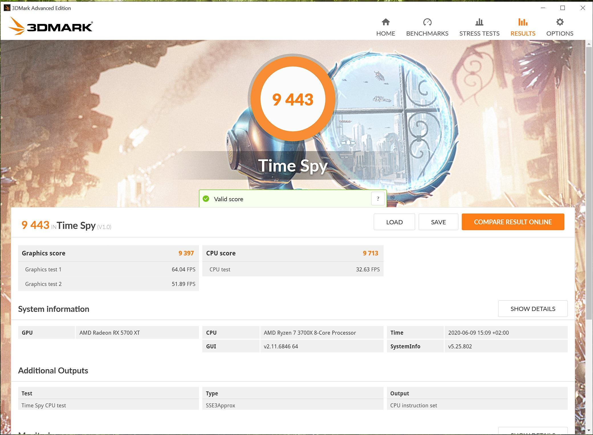

so, heute habe ich von der rma eine neue karte bekommen.
jetzt läuft alles so wie es soll.
kein gestotter mehr, kein black screen mehr, bzw nur wenn man mit oc rummspielt, aber dann wird der treiber resetet.
sogar undervolting funktioniert jetzt, bringt aber kaum leistungsplus. ab 1.1v undervolting gibt es leichte bildfehler. vorher ging nichts unter 1.2v.
hier noch ein 3dmark score bei 225w verbrauch.
das bedeutet für mich, definitiv hardwarefehler. wie vermutet schlechte chipgüte o.ä.

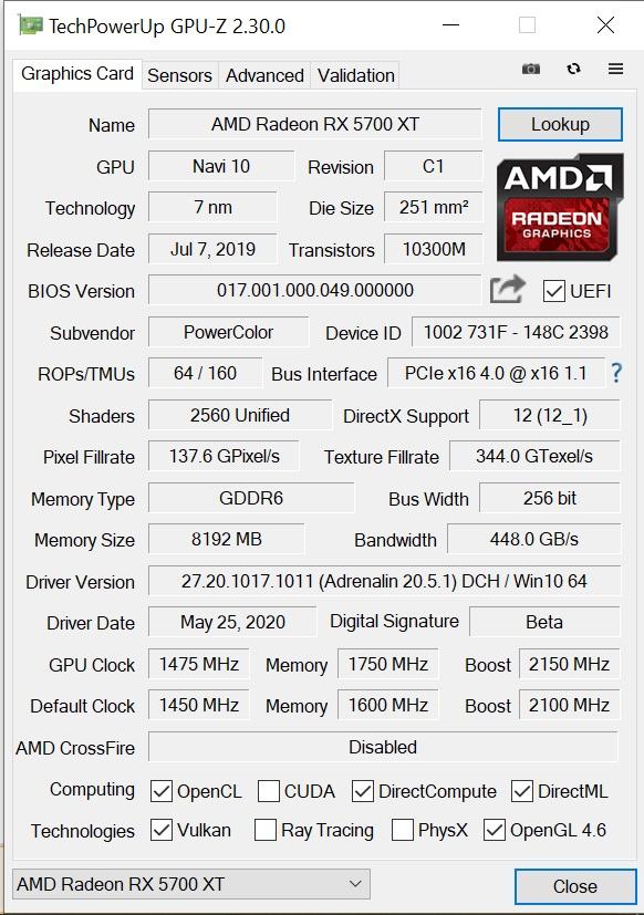

Zeig mal bitte nen gpuz screen mit den Angaben der chip Revision.
keine ahnung welche chiprevision die alte gpu war.
C1 da hat sich dann nichts geändert ...
Es ist und bleibt ein Mysterium.
