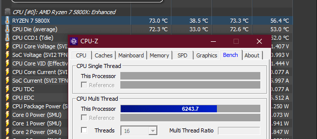

5800X 20min CPU-Z Stresstest 84° trotz 360er EKWB (UPDATE nach 20min CPU-Z 81,4° trotz 360er + 280er Radiatoren und 29,4° Wasser)

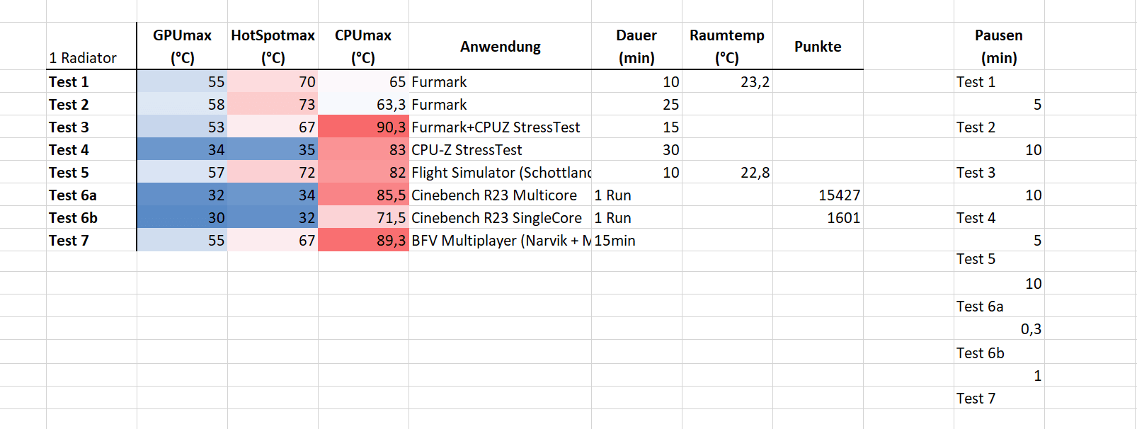

Habe mal eine Liste gebastelt mit den derzeitigen Temperaturen mit den einem 360er 40mm EKWB-Radiator um dann damit die Werte mit dem zusätzlichen 280er Radiator zu vergleichen.
Mischung aus Spielen und Benchmarks
Sobald der zusätzliche Radiator da ist werde ich die Tests noch einmal durchführen! Ich bin gespannt!
Sind alles maximal Werte, bei CPU-Z ink.l Furmark liegt nach circa 6min die 90,3° an und bleibt dann dort!
Im Cinebench R23 schwankte Temperatur mehr, da Last immer unterschiedlich war.
Single Core ist deutlich kühler!

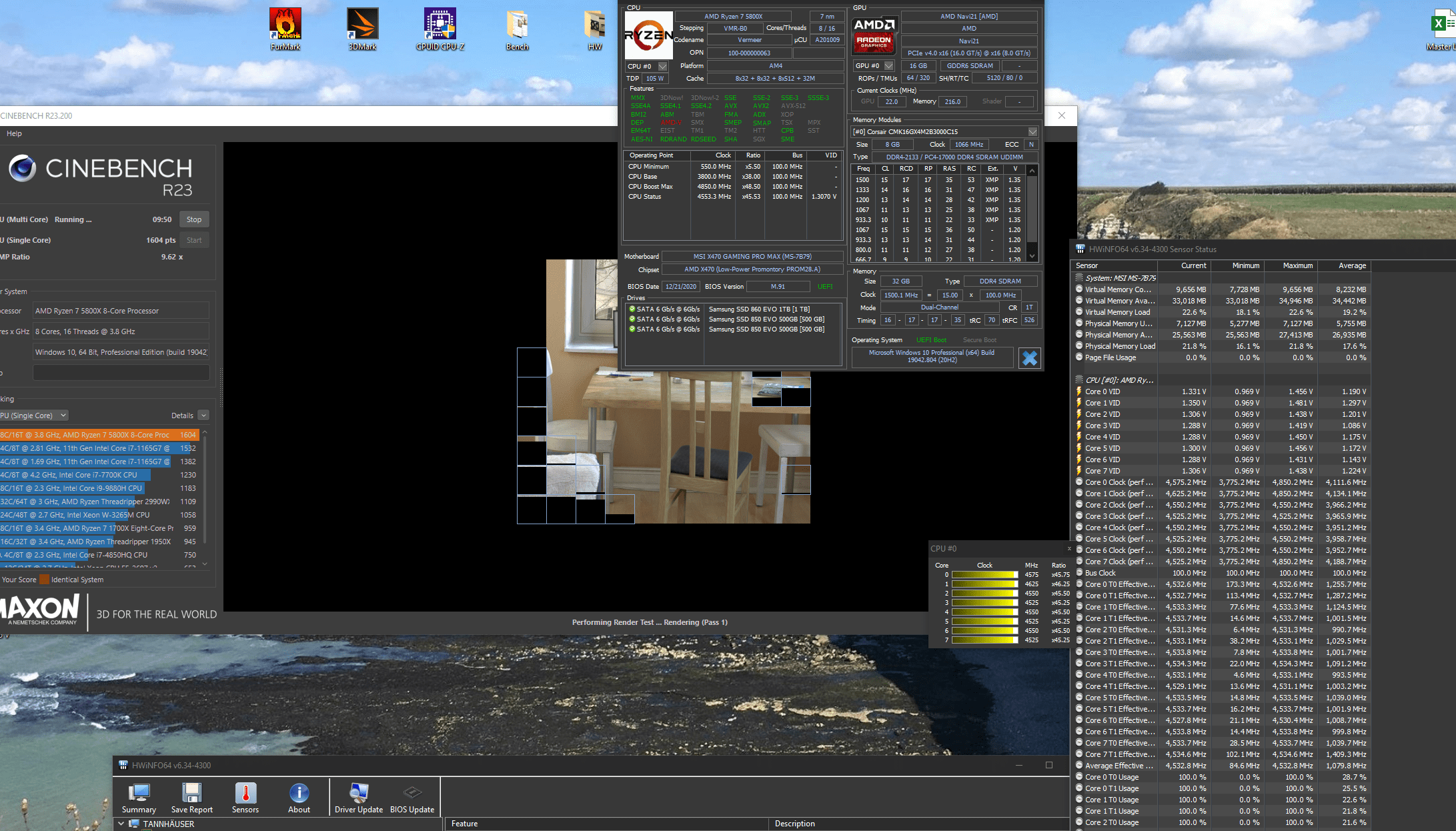

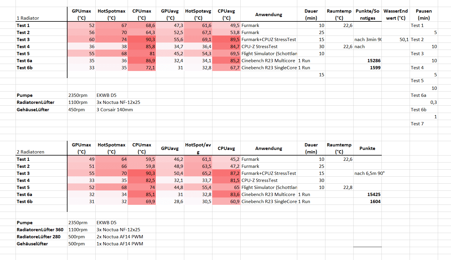

So habe heute nun meinen zusätzlichen 280er Radiator bekommen und alles getestet!
Temperaturen wurde besser aber auch nicht extrem. Im Kombination Furmark+CPU-Z Stresstest 15min geht die CPU immer noch auf 90,3. halt zeitverzögert (statt nach 3min nun nach 6,5min)
Kann es sein, dass meine CPU zuviel Spannung bekommt?
Vergleich 1 und 2 Radiatoren

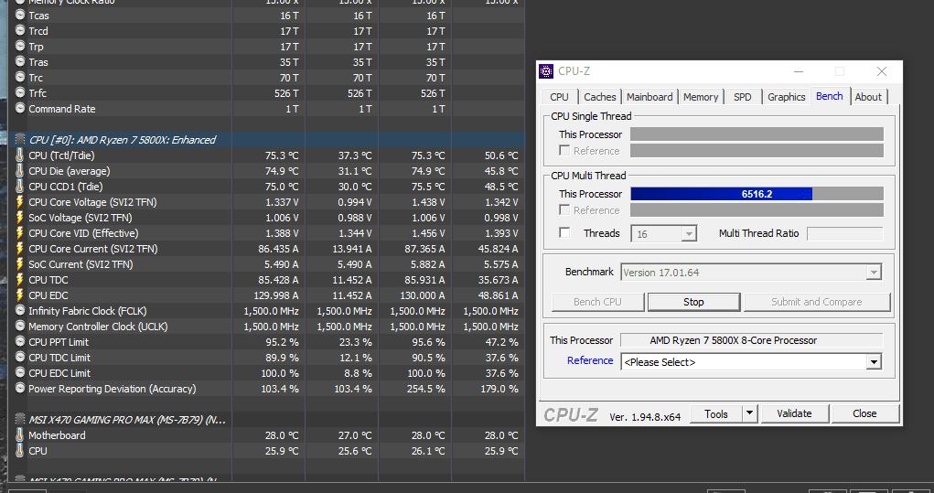

Cinebench R23+ HW-INfo
CPU-Z + HW Info

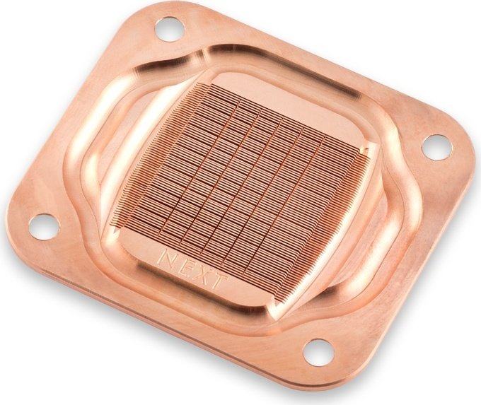

Jetzt zu deinen CPU Kühlblock, dieser ist kurz gesagt Müll! Entweder du holst dir auf Caseking ein Mounting Kit für die 3000er Ryzens welches den Kühlblock ein paar milimeter zum temperatur hotspot verschiebt oder aber du holst dir von Aquacomputer
Einen next generation Waterblock, am besten den aus vernickelten Kupfer der für Ryzen 3000 und 5000 entwickelt wurde.
Die Ryzen 3000 und 5000 haben ihren temperatur hotspot nicht mehr in der mitte, wasserblöcke müssen dafür extra entwickelt sein. Entweder das Mounting kit für ryzen 3000 von der bauer oder eben den next gen block.
Hier stellt er das Mounting kit bzw das OC Bracket vor.
Das beste was du aber bekommen kannst ist der Aqua next gen AM4 5000 Waterblock aus vernickelten Kupfer. Natürlich mit Oled Display! Für die Temperatur Anzeige
Aber das ding ist so begehrt das ist die meiste Zeit ausverkauft ist, so selten wie derzeit Nvidia Founder Editions 🤣
Nur mit diesen Sachen bekommst du dein system Kühler!

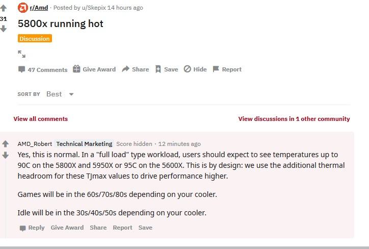

90 Grad ist seltsam hoch, das habe ich nicht mal Stock mit dem NHD 15, da liege ich um die 85 - 86 Grad (10 Minuten CB23). Vielleicht ein Problem zwischen HS und Block?

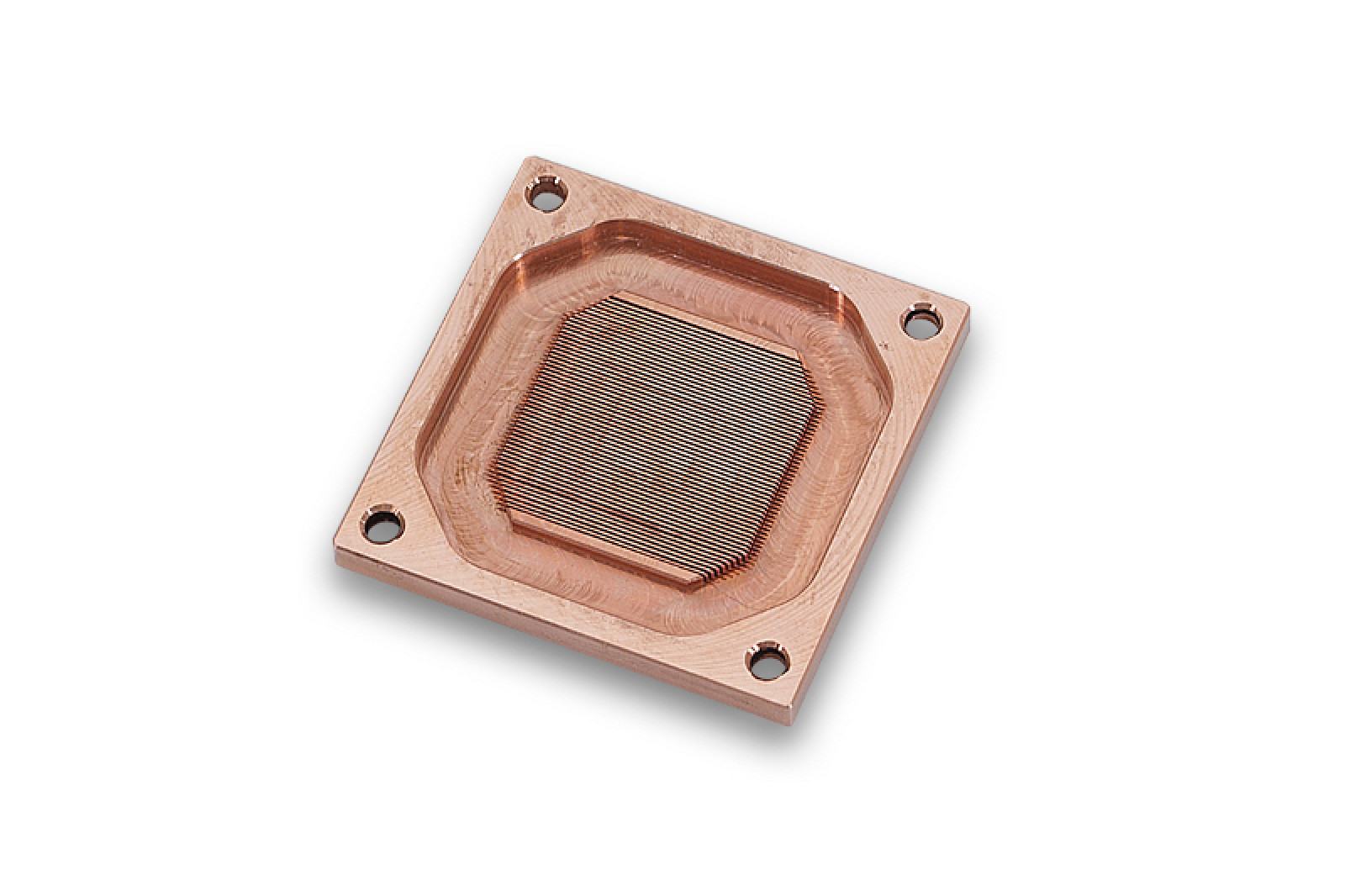

Mein CPU-Block ist ein EK EK-Supremacy EVO) (Vollkupfer) Laut EK ist der zwar schon älter müsste aber 5800X gut kühlen!
die 90° liegen ja nur im Kombinationstest Furmark + CPU-Z StressTest an.
10min Cinebench Multicore bekomme ich auch "nur" maximal 85,1° C
AMD Antwort:?!

Laut EK ist der Kühler komplett ausreichend!

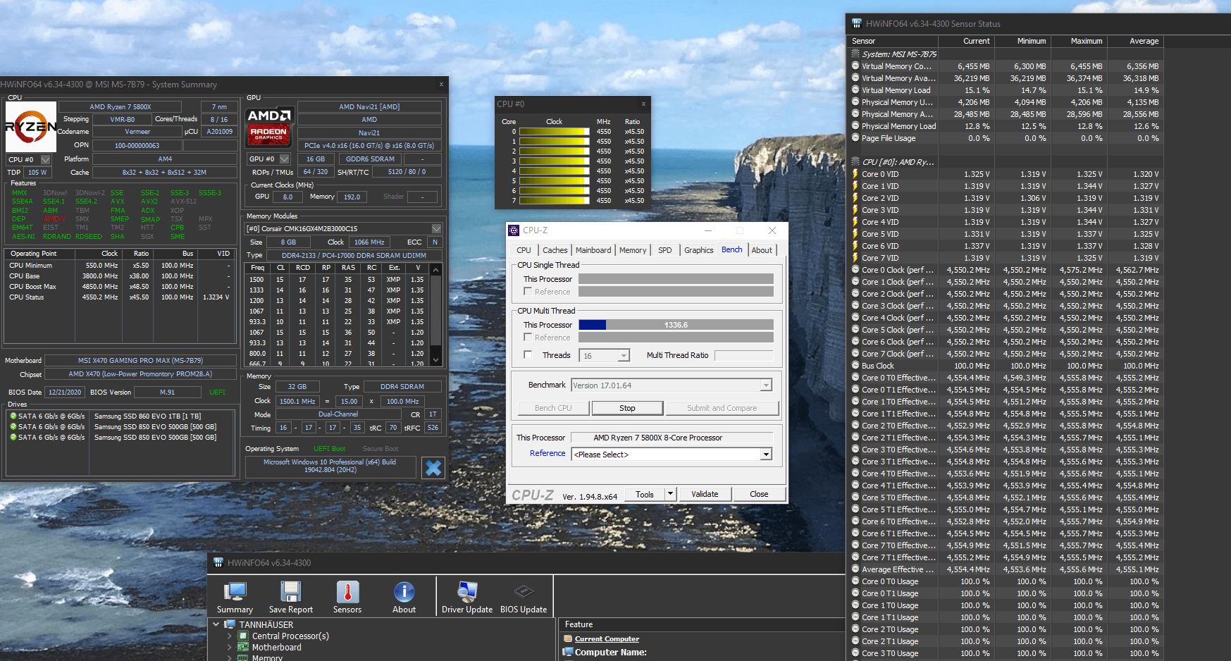

So habe noch einmal nachgetestet. Da das Wasser durch GPU im KombiTest mit Furmark immer sehr schnell wärmer wird. Also hier mal nur CPU-Last und Wassertemperatur um Effektivität von CPU-Block einzuordnen.
Nach 20min CPU-Z Stresstest
maximale CPU-Temp: 81,4°C , avg 78,1°
Wassertemperatur am Ende: 29,4°C!!!
Raumtemperatur 22.6°C
(GPU 31° und 33°)
also Problem liegt zwischen CPU-Kühler und CPU bzw. Die und Heatspreader

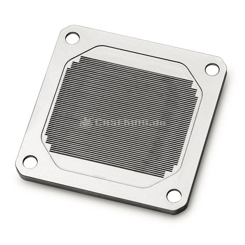

NEIN! Nein und nochmal Nein! Es ist dein Kühlblock der Müll ist und nicht genug Abwärme aufnehmen kann.
Ich versuche es dir noch einmal zu erklären:
Gehen wir 3 Jahre in der Zeit zurück oder 10 Jahre.......
Damals wurden die CPU Kerne direkt in die mitte der CPU Platte gesetzt sodass Sie exakt mittig unter dem headspreader der CPU waren.
Viele Kühlblöcke auf dem Markt sind schon Jahrelang auf dem Markt und wurden zum Teil nur im aussehen geändert um immermal etwas neues auf dem Markt zu bringen, das innenleben der Kühlblöcke ist weitestgehend gleich geblieben, zum Beispiel exakt die selben Kühlfinnen, exakt tiefe der Kühlfinnen sowie Breite, exakter Winkel des einfließenden Wassers. Und vorallem die Exakte mittige Position der Kühlfinnen bzw die exakte mittige ausrichtung des Kühlblocks auf dem Sockel.
Aquacomputer und derBauer und soweit Ich weiss noch 1 oder 2 andere hersteller haben aber diese "mittige Position" auf dem Sockel für Ryzen 3000 und Ryzen 5000 verändert, sodass der Wasserfluss direkt wieder auf den CPU Kernen auftrifft und nich in der mitte wo nichts ist.

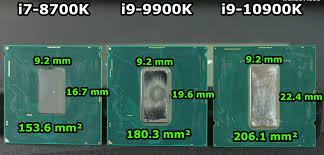

So sehen Intel CPU´s aus, die Kerne sind exakt mittig.
Das ist ein Ryzen 5000, die Kerne sitzen an der seite!
So und nun......
Das ist ein typischer China Kühlblock, der von vielen Namhaften herstellern verkauft wird. Schlicht einfach, günstig, er funktioniert halt.

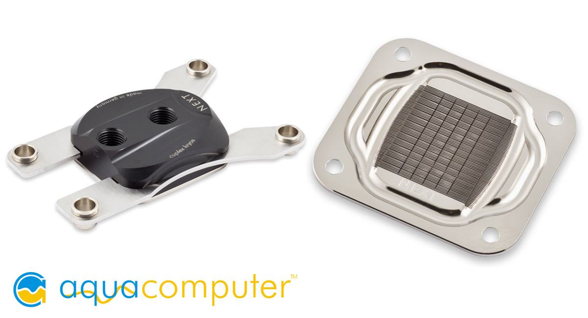

und jetzt kommt Aquacomputer
Verstehst du jetzt was Ich meine? Du musst ja kein Aquacomputer nehmen dann kauf einen anderen der für Ryzen 3000 und 5000 ist oder kauf dir das OC Bracket bei caseking was nochmal um 8 bis 10 Grad die CPU temperatur senkt.

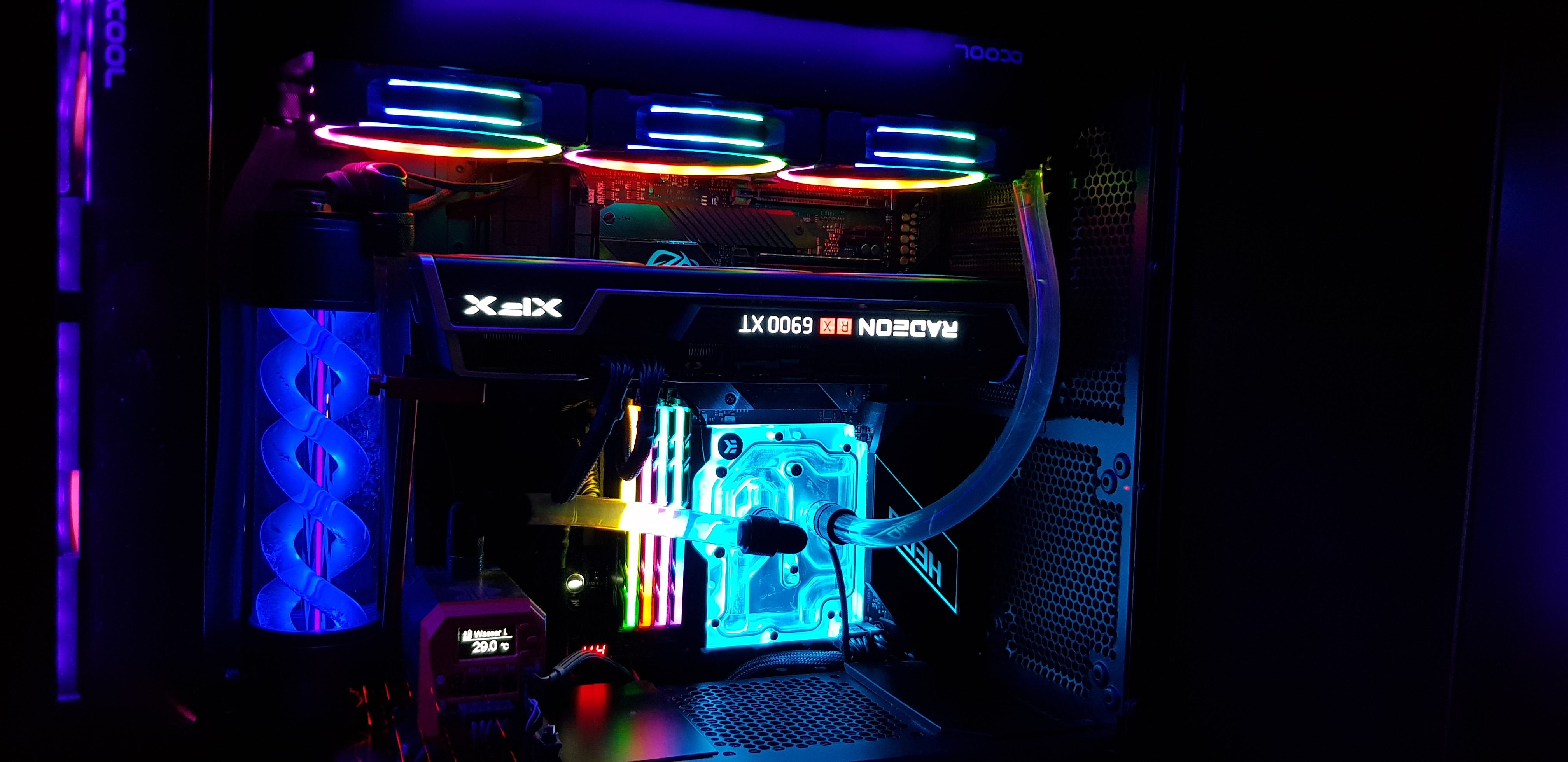

Meine Wasserkühlung besteht derzeit aus einem Alphacool Nexxos 360mm XT45 einem 420 XT45 V2 sowie einer Aquastream Ultimate Pumpe und die ist sowas von flüsterleise selbst bei 120 Liter hört man garnichts.
weiterhin aus einem Alpahcool Eisbecher Helix in blau, der obere radiator wird von drei Alpenföhn Wingboost 3 ARGB gekühlt und der vordere von 3 Noctua Industrial.
Als Kühlblock für mein Asus Crosshair Hero VIII Wifi habe Ich den EK-Quantum Momentum ROG Crosshair VIII Hero D-RGB-Monoblock der je nach Anbieter 130 bis 140 Euro kostet, diesen werde Ich aber auch tauschen wieder gegen einen Aquacomputer Cryos Next AM4 Ryzen 5000 Block sobald mal einer Lieferbar ist. Selbst so ein rießen Monoblock ist sehr ineffizient weil dort die Kühlfinnen auch mittig auf dem Sockel sitzen.
Ist zwar schön das man dadurch die Spannungswandler auch wasserkühlt aber 58 oder 70 Grad Luftgekühlt machen den Kohl für Spannungswandler auch nicht fett.
und nicht wundern aber meine 6900XT binde Ich erst in den kühlkreislauf ein wenn 1 Jahr vorbei ist, hatte schon 3 mal Grafikkarten die exakt nach 1 Jahr einen defekt hatten und dann ausgetauscht wurden vom Hersteller.
und das habe ich eben noch gefunden zu den Cryos next gen Blöcken auf Aquacomputer

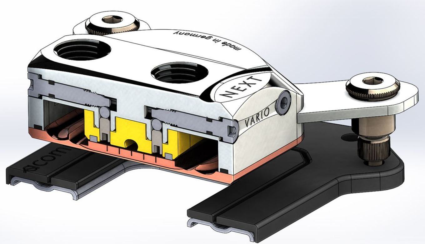

Bei Verwendung der Halterungsvariante AM4/3000/5000 ist der Kühlkörper nicht mittig auf der CPU positioniert, sondern dem geänderten inneren Aufbau der CPU-Serien Ryzen 3000 und Ryzen 5000 entsprechend für eine optimale Wärmeabfuhr etwas außermittig versetzt.
edit: nur zur info Ich habe mir eben einen kryos bestellt der endlich mal auf Lager war nach 6 Monaten! Wahnsinn
https://shop.aquacomputer.de/product_info.php?products_id=3647 zusammen mit dem Ryzen 3000/5000 bracket
wenn du Geld sparen willst dann hol dir https://shop.aquacomputer.de/product_info.php?products_id=3879 für 99,90 Euro solange er noch auf Lager ist ansonsten musste wieder Wochen/Monate Warten bis er wieder Lieferbar ist oder für 119,90 in Nickel https://shop.aquacomputer.de/product_info.php?products_id=3876

Danke für diese Erklärungen, aber das weiß ich eh!
Hatte vorher mit dem gleichen Kühler einen 3900X + Radeon VII im Kühlsystem. (nur ein 360er Radi!!)
Da hatte ich nicht das Problem, dass er 90° heiß wird (ev. lag es an den zwei Dies vom 3900X)
Nebenbei ist mein Kühler kein billiger China Kühler es ist ein älterer EKWB (Made in Slovenia) CPU-Block.
Und wenn der das nicht schafft inkl. 2 Radiatoren möchte ich nicht wissen wie alle möglichen AIOs mit dem 5800X funktionieren. Die sind nämlich alle sicher schlechter als mein Kühlsystem! (Schwächere Pumpe, kleinere Schläuche, weniger Radiatorenfläche und zumeist nur ALU) und im besten Fall gleichwertiger Kühlblock! Also die kann man dann quasi gleich in den Müll hauen.
und hier nochmal:
kann natürlich auch Ausrede sein, aber AMD weiß, dass durch die kleinen Dies die CPUs sehr warm werden, was auch kein Problem ist da sie ja nicht stark throtteln.
Also selbst mit 90,3° liegt ja noch 4,525 mhz an ---> im kühlen Betrieb sind es 4,600mhz ---> also den die Minderung um 80mhz wird man gar nicht spüren oder genau messen können! Im Gaming sowieso nicht seriös messbar!
Die CPUs takten soweit wie es ihnen thermisch und spannungsmäßig erlaubt ist!
Also mein 5800X wird mit den 90,3° höher takten als ein 5800X auf einem Boxed Kühler mit 90,3°
Weil um die 90° zu erreichen bei mir viel mehr Spannung bzw. Mhz anliegen können als bei einem Boxed-Kühler!
Lange Rede kurzer Sinn:
Es mag für das psychische Wohl besser sein wenn die CPU Temp niedriger ist, aber die hohen Temps, sogar 90,3° sind bei den neuen Ryzen kein Problem. Man hat eigentlich keinerlei Performance-Einbußen.
Und mit maximal 74° CPU-HotSpot im Gaming bin ich weit von einem Problem entfernt!
Auch ist es ja so, das das nicht so wie bei Intel ist, sondern diese CPU Temp eigentlich der HotSpot vom Die ist.
Bei mir hat der Wechsel von EKWB zum TechN AM4 Block fast 10 grad gebracht.
Die EKWB Dinger können nix ausser teuer zu sein.

Nur es bringt außer für dein seelische Wohl nix bei den Ryzen 5000 ob man nun 90° oder 75° hat. Es ist wurst! :) Im WorstCase sind es 80mhz! Übertakten habe ich eh null Interesse! Für mich besteht ein Temperatur-Problem wenn die CPUso throttel dass es spürbar und messabr zu einem starken Performance-Verrringerung kommt. Davon bin ich weit entfernt!
Und wie gesagt die 90° bei mir laufen sicher mit höhere Mhz und Spannung als 90° mit einem kleinen Boxed Kühler!
Die 90,3° die wurst sind bekomme ich ja nur mit einem synthetischen Test der jetzt nicht sehr real ist + Furmark!
Bezüglich Temperatur könnt ihr mit AIDA64 die HTC (Hardware Thermal Control) Limit auslesen unter: Motherboard - CPUID
Ich war selbst positiv überrascht, dass das Hardware Limit erst bei 115°C greift. (Abschalten vom System) :fire:
Genau ich glaube Ryzen 5000 fängt erst ab 100-105° richtig zum throtteln an!
ja, das bestreite ich ja gar nicht!
Nur es bringt aus für das seelische Wohl nix bei den Ryzen 5000 ob man nun 90° oder 75° hat. Es ist wurst! :) Im WorstCase sind es 80mhz! Übertakten habe ich eh null Interesse!
Und wie gesagt die 90,3° die wurst sind bekomme ich ja nur mit einem synthetischen Test der jetzt nicht sehr real ist.

bei mir ist läuft die CPU nur im MultiCore "heiß" Und wie gesagt bei 90,3° (Furmark+CPU-Z StressTest /Cinebench) liegt 4525 mhz an bei kühlen 50° CPU (zu Beginn zum Beispiel) 4,6ghz. Und auch die Cinebench Ergebnisse sind kaum schlechter. Wieso auch bei 80mhz weniger oder mehr.
Im SingleCore bekomme ich nach 10min maximal 70° der liegt bei 4,85ghz

So sehr ich igor auch schätze, aber dieses Ergebnis kann ich nicht nachvollziehen!?
Ich schon, hast du mein Bild gesehen vom China Kühlkörper weiter oben ????
Wenn ja dann zeige Ich dir jetzt das Bild von dem 240 Euro EK Quantum Magnitude aus Igors Testbericht......
Achtung........
Na kommt dir das bekannt vor??? Und ja es ist der Kühlkörper des Quantum Blocks....
Ihr wisst garnicht um wieviel besser die Kryos Kühlkörper sind, Ich hatte schon einen für AM3 und der für AM4 wird sicherlich nochmal besser sein......

Also ich sehe da schon einen utnerschied.....
bei dem EK sind die Kühlfinnen einfach stupide rein gefräst, gerade und alle sind verbunden was weniger fläche ergibt, tief sehen Sie auch nicht aus
Dein Bild vom EK ???
Bild vom Kryos next
testergbnisse vom kryos next und da ist auch ein EKWB Supremacy Evo Full Nickel der 3,8 Grad wärmer ist.
