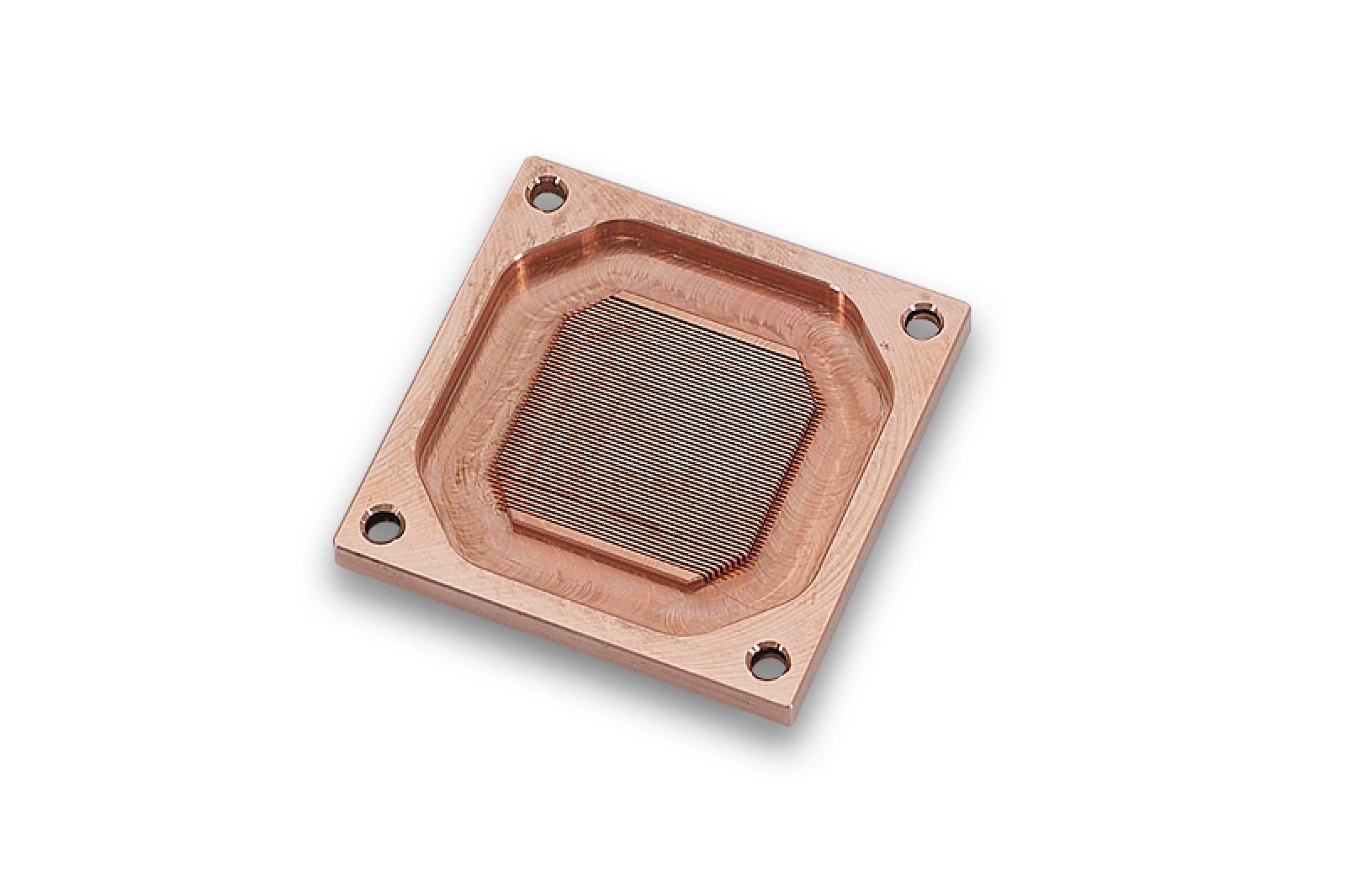

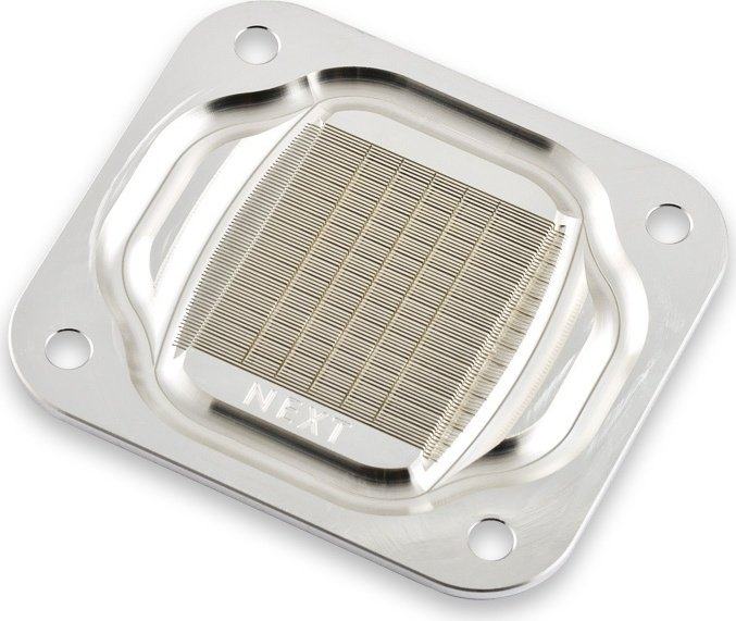

Also ich sehe da schon einen utnerschied.....
bei dem EK sind die Kühlfinnen einfach stupide rein gefräst, gerade und alle sind verbunden was weniger fläche ergibt, tief sehen Sie auch nicht aus
Dein Bild vom EK ???
Bild vom Kryos next
testergbnisse vom kryos next und da ist auch ein EKWB Supremacy Evo Full Nickel der 3,8 Grad wärmer ist.
Der Test ist aus 2017 und der kryos wurde seit dem verbessert.
das ist aber auch der kühlkörper von meinem Kühler den es gar nicht mehr gibt!
Außerdem ist der nun in China gefertigt wie du fälschlich behauptest?
NEIN!
Also ich sehe jetzt nicht dermaßen viele Unterschiede, die Finnendichte ist ein wenig dichter, ok und die Umrandung hat eine andere Form, das wars!
Ob das die Umrandung was bringt oder nicht kann ich nicht sagen, aber nur weils anders aussieht muss es ja nicht besser sein!
Ich glaube nicht, dass das 10° Unterschied bringt!
Was sicher 10° Unterschied bringt ist die Anordnung auf dem Kühler.
Und wie schon geschrieben hatte ich mit meinem ""miesen EKWB ""China"" Billig Kühler"" mit dem 3900X keine 90° !
Nebenbei gegen einen modernen und derzeit verfügbaren CopperBase von EK, sieht der von AquaComputer kaum noch anders aus:

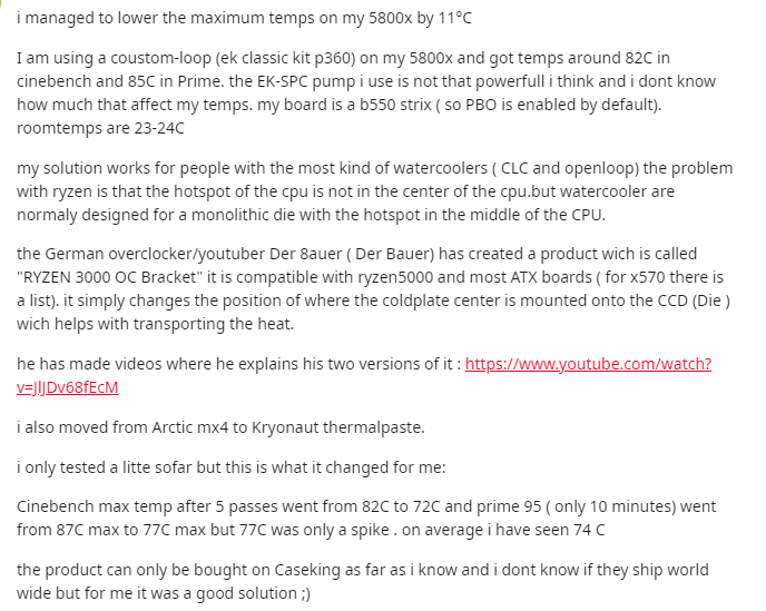

der hat das gleiche EK-Kit wie ich:
ich glaube ich bestell mir mal das 8auer gedöns, obwohl ich ja nicht so der Fan von ihm bin!
er hat aber ahnung, les dir die Bewertungen durch auf der caseking seite.
hier ist eine Bewertung vom dem Bracket:
ch hab das kit verwendet für meinen 5800x auf nem B550 Strix F und bin gleichzeitig von MX4 auf Kryonaut ungestiegen. ich benutze ebenfalls ne Custom EK wasserkühlung.
Die maximaltemperaturen in Prime95 sind in meinem fall von 87°C auf 75°C ( durchschnitts temp ) gefallen
endlich sieht mein 5800x mal vertretbare temperaturen
