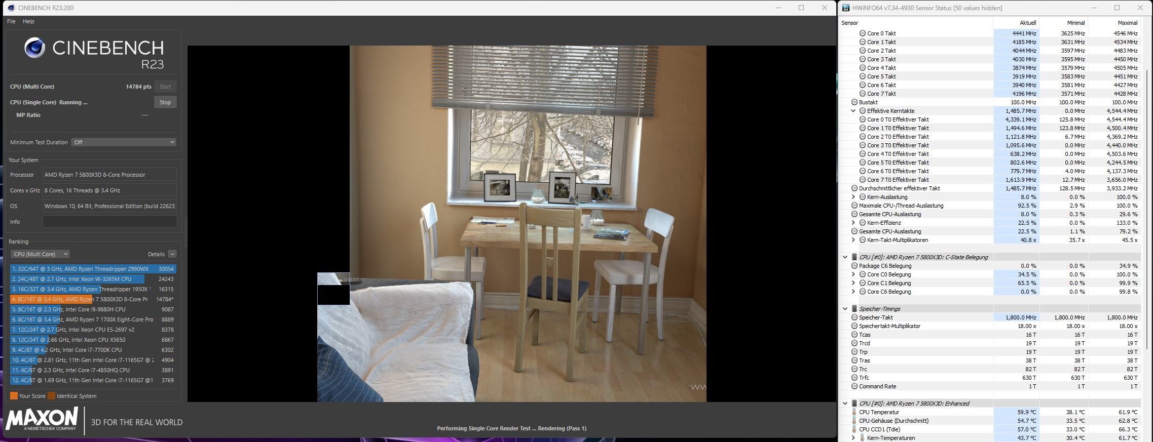

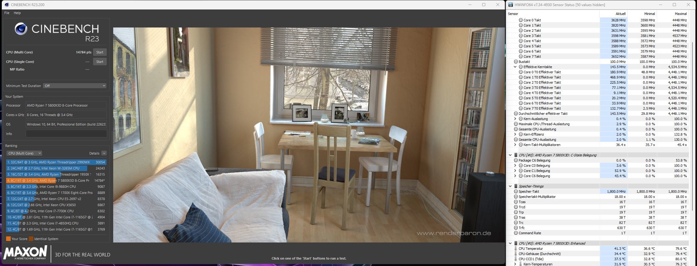

Mit dem neuen Bios Update hat auch der Curve Optimizer Einzug gehalten und da mein X3D mit Kombo Strike 3 außer bei einem Spiel stabil lief habe ich ihn bisher mit Kombo Strike 2 betrieben, fast stabil ist eben nicht stabil.
Nun ergibt sich mit dem Curve Optimizer die Möglichkeit einen Mittelwert zu finden.
Ist mir auch gelungen mit -28 All Core.
Um die Vcore runterzubekommen habe ich Loadline Calibration Mode 8 aktiviert.
Damit ist die Temperatur sogar niedriger und der Takt höher als mit Kombo Strike 3 ABER leider ist die Leistung geringer.
Um nicht immer 10 Minuten zu warten bin ich von CB23 auf CB20 geswitcht.
Mit Kombo 3 kommt die CPU auf über 5800.
Mit den manuellen Settings nur auf ~5550.
Bei CB23 lief die CPU mit 4300-4325MHz mit Kombo 2 und das Ergebnis liegt bei 14850 und mit den manuellen Settings nur 14250 also 600 Punkte und etwa 4% weniger was sich auch mit dem Ergebnis vom CB20 deckt obwohl die CPU dann zwischen 4350 und 4425 taktet.
Alternativ zur LLC habe ich dann ein Offset gesetzt aber obwohl die Vcore damit etwas höher ist als mit LLC Mode 8 geht der Takt nicht über 4150MHz während er mit LLC zwischen 4350 und 4425 liegt, beides bei ~80°C.
Lässt sich das irgendwie erklären und vielleicht sogar beheben?

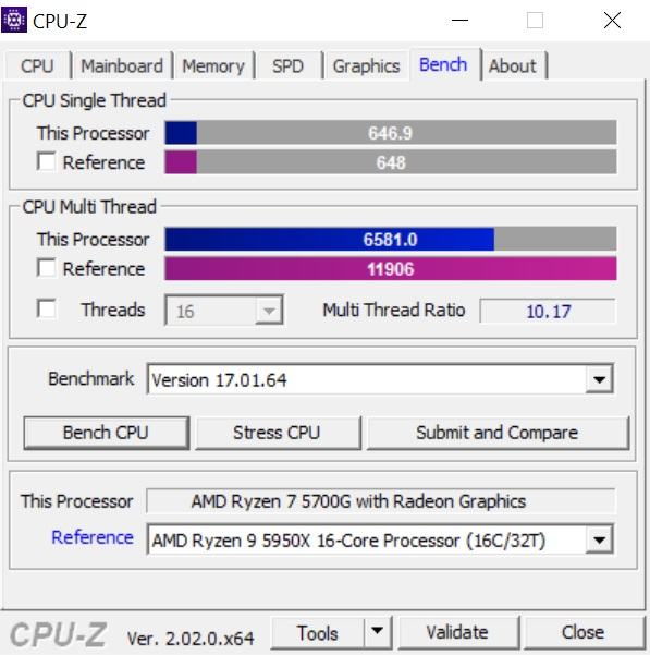

mein prozessor macht auch nur -10 mit ohne anschließend wieder langsamer zu werden.
ich glaube nur personen, bei denen die cpu ordentlich uc mit macht, machen darüber videos.
ansonsten ist das ausloten für jeden kern einzeln echt arbeit.
allerdings macht er trotzdem ordentlich dampf bei nur -10. :)
Hast du einen X3D oder eine andere CPU?

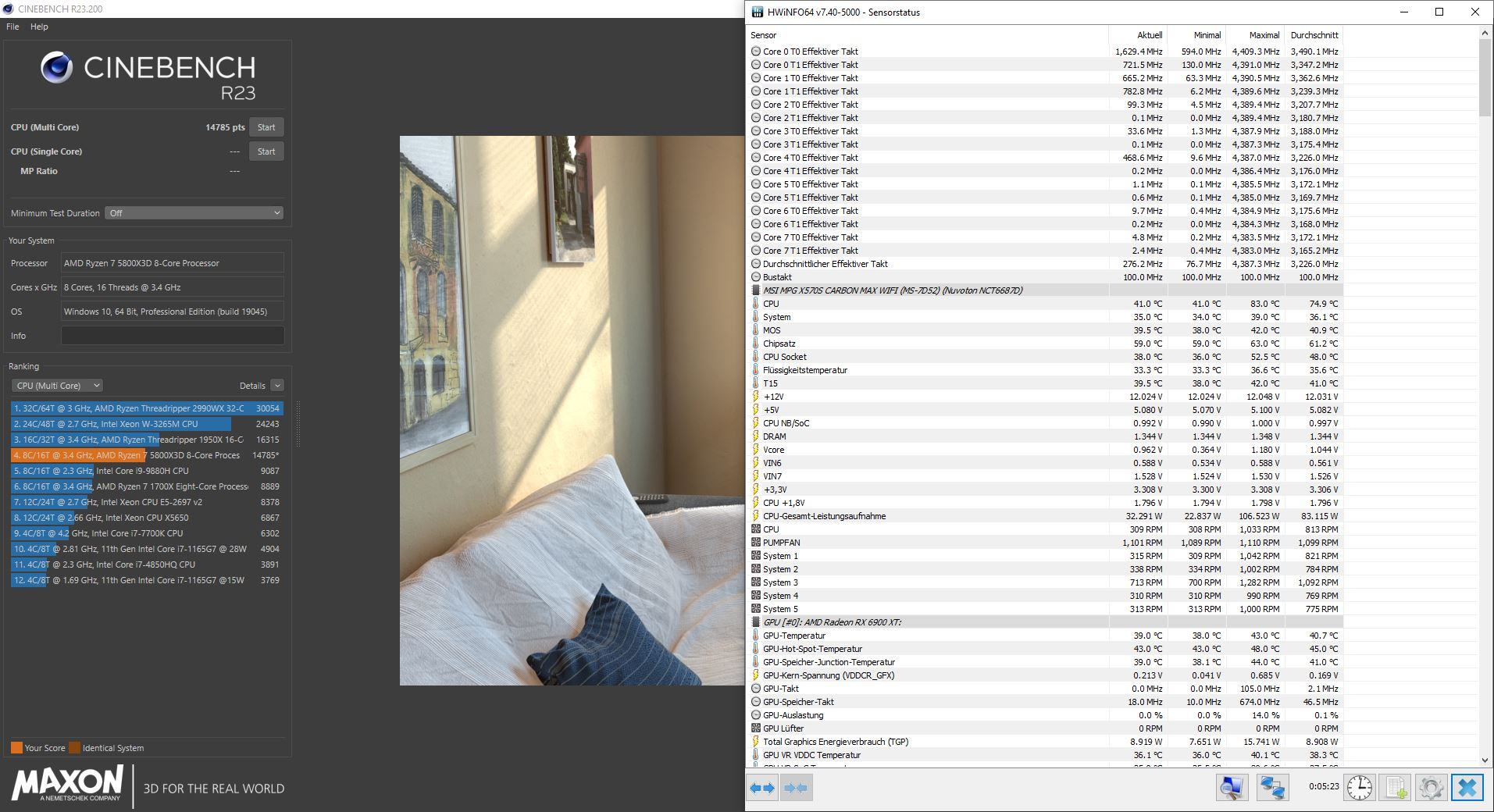

So sollte es aussehen wenn CO -30 kein Clockstretching verursacht:
Damit läuft mein 5800X3D auch in keines der Limits, TDC und EDC sind bei max. 92%
AGESA ist 1.2.0.7
CPU-Z ist suboptimal, geht stur auf den ersten Core. Bei mir ist der 3 Gold und der 2 Silber. CPU-Z hängt single dann bei 620.
Clock Stretching hatte ich nur weil ich fälschlicherweise auch ein Offset gesetzt hatte weil das Bios einen an der Mappe hatte und trotzdem weit über 1,2v angelegt hat (und ich vorher noch nie mit CO zu tun hatte).
Nun passt es und ich hab mit -28 trotz CPU Temp 83° dasselbe Ergebnis:
