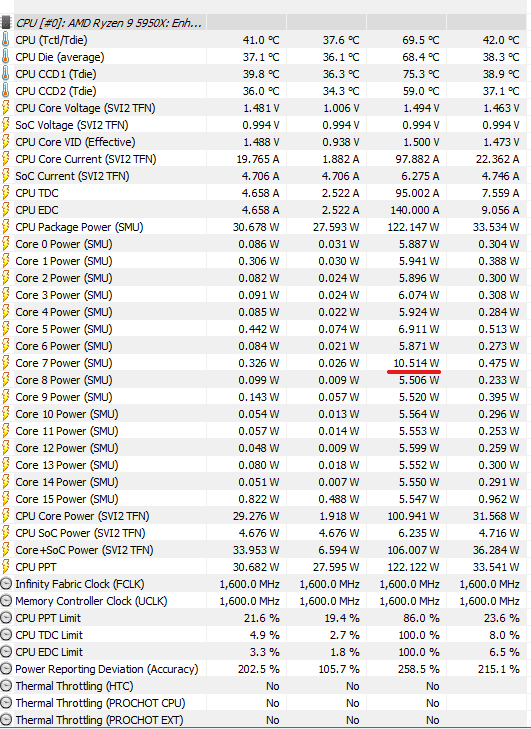

In den letzten zwei Tagen wurde meine CPU extrem heiß. Ich habe nichts an der Hardware geändert. Davor hatte ich bei Games so um die 78-80°C bei Boosts von 5 Ghz und jetzt plötzlich sind es 90°C bei maximal Boost von 4.9 Ghz.
Gab es irgendwie ein Windows Update oder ähnliches, was irgendwie das Verhalten der CPUs geändert hat? Das ist jedenfalls sehr merkwürdig, dass die Temperaturen sich so stark verändert haben in so kurzer Zeit.
Zwischen meinen CCDs liegen auch Temperaturunterschiede von 30°C. CCD1 hat 89,5°C während dem zocken und CCD2 nur 59,5°C.
Vielleicht ein fehlerhaftes Uefi? AGESA ComboV2 1.2.0.0 schon installiert?
Nein noch nicht installiert. Meine CCDs haben auch krasse Temperaturunterschiede. In einem Youtube Comment meinte jemand 30°C deuten auf einen fehlerhaften Chip hin. Aber ob das AGESA Update hier wirklich etwas ändert?
Hier mal ein paar Beispiele für die Deltas meiner CCDs wann immer ich zocke. Einmal 83.5°C zu 57.8°C. Gestern waren es sogar mal 89.5°C zu 59.5°C. Ich weiß nicht, ob das normales Verhalten ist...
Bei AllCore Benchmarks ist das nicht der Fall.

Also ich hab auf einzelnen Kernen auch 10-15W und auf anderen maximal 5-9W.
Ein Temperaturunterschied zwischen den beiden CCDs ist bei mir auf jeden Fall auch vorhanden, kann dir aber auswendig gerade nicht sagen wie hoch der unter Last ist.
Ich habe maximal Peaks von 80/81°C bei mir, welche ich aber normalerweise niemals erreiche. Volllast bei Gaming ist bei mir so 69-71, meistens dümpel ich irgendwo bei 65° bei Gaming rum und ~50 im idle.
Wobei im Idle bzw meine Temps allgemein mit dem v4 Powerplan deutlich besser geworden sind nochmal ca -5°C.
Dein Screenshot nach 1,5Std Apex sieht doch echt okay aus, also nicht wirklich anders als bei mir.

Bei HWinfo64 gibt es den Sensor: Power Reporting Deviation (Accuracy) wieviel % hast du da wenn CB20 Multi-Core läuft? (also 100% Last auf der CPU)
Wenn die CPU unter 90% Anzeigt, reportet sie zu wenig an die VRM (Spannungswandler vom Mainboard), diese gehen dann mit der Spannung weiter hoch da noch keine 100% erreicht sind.

Bekomme bei CB R20 106% angezeigt und alle Kerne gehen auf 3,8 Ghz. Mein Score ist 9740. Als ich die AIO installiert hatte waren es noch knapp 10300 Punkte.
