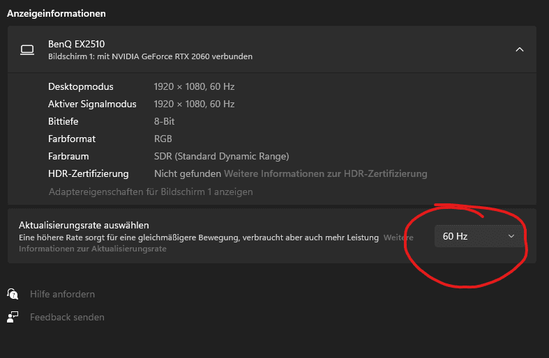

Über die Anzeigeeinstellungen von Windows lässt es sich tatsächlich auf 60hz fahren. Unterschied im Verbrauch = 0. Sprich immer noch 85 bis 90w.

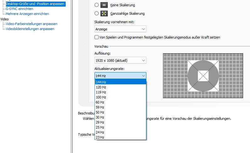

im Nvidia Treiber lässt sich 60hz garnicht erst auswählen
Dort gibt es noch die Möglichkeit die Hz zu verändern. Allerdings wenn ich dort 60hz einstelle und dann auf übernehmen drücke, springt es 2sek später wieder auf 144hz.
Da ich aber nun 60hz über windoof einstellen konnte und der Verbrauch derselbe ist erübrigt es sich das weiter zu verfolgen und Automatisch zu switchen.

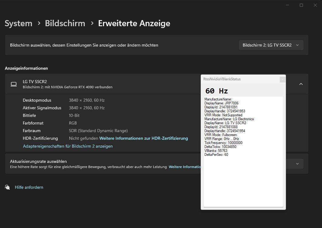

So sieht mein Desktop aus.
Und so dann im Game. Hier als Beispiel Hardspace-Shipbreaker. Auf die VRR-Anzeige im OSD achten. Es sind nicht nur die FPS, sondern auch die VRR-Rate, die 120 Hz anzeigt.

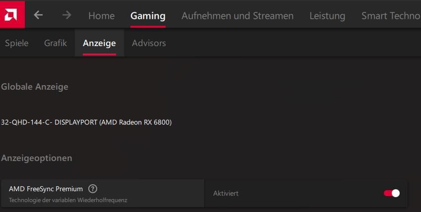

Ich hab nach Jahren für AMD Karten eine Lösung gefunden.
Hatte mit meiner RX6800 immer 47W Verbrauch im Desktop.
Monitor war da auf 120hz im Windows eingestellt.
Die Lösung brachte mir im AMD Treiber diese Einstellung.
Dadurch wurde die Herzzahl Variable, und der verbrauch sank auf 15-18w, also mehr als halb so viel Strom gespart.
Dadurch bleibt im Windows dann auch endlich mal der GPU Lüfter stehen weil die Karte auch viel kühler wird :)
