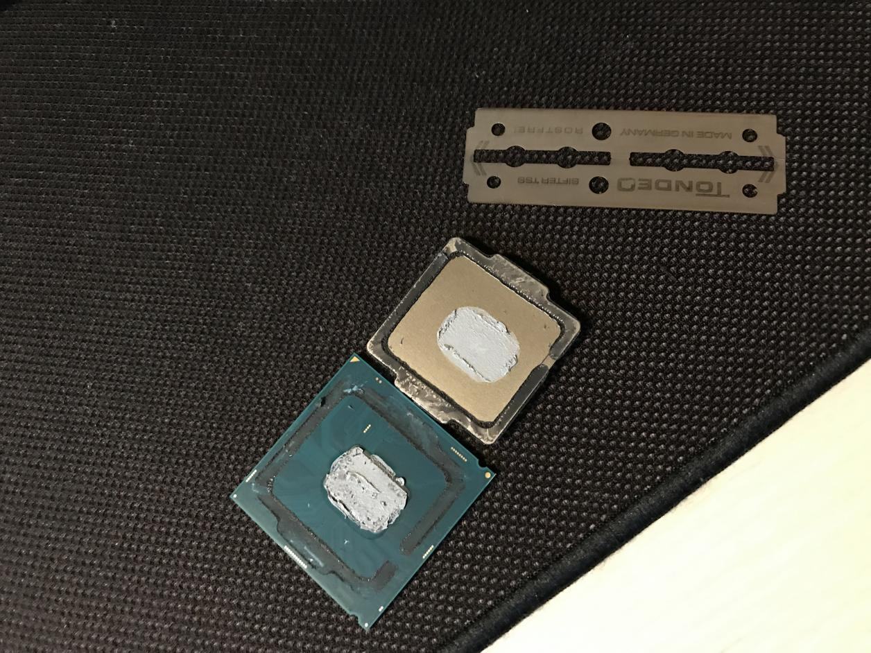

Ich habe mit einer Rasierklinge vorsichtig den Headspreader gelöst. Als ich ihn dann ab hatte, habe ich gesehen dass ich wirklich gut gearbeitet habe
und nirgendwo die Platine beschädigt habe, sondern wirklich nur den Kleber gelöst habe! Man war ich stolz drauf! Mein erster köpf-Versuch!
Anschließend habe ich am Headspreader den Kleber mit der zuvor verwendeten Klinge abgescharbt. Anschließend auch an der CPU.
Alles gut soweit: Nichts beschädigt oder sonst was...
Nun habe ich die LM-Paste auf die DIE aufgetragen und am Spreader.
Achtung: Ich habe danach den Spreader nicht verklebt, sondern nur drauf gelegt und in den Sockel getan. CPU-Bügel geschlossen und den Wasserkühler nicht all zu fest wieder angeschraubt.

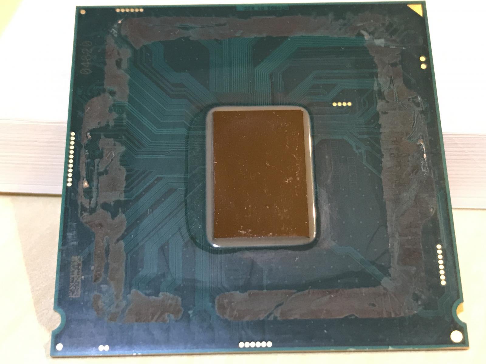

Hier das Foto was ich nach dem Köpfen gemacht hatte...
MB Foto kommt morgen oder Sonntag :)
Vielleicht lag es nicht an der CPU sondern einige Federn lagen nicht richtig an
Oben am eck, unterhalb von dem hellen, was ist das, Platine angeschabt? Da laufen Leiterbahnen recht dicht unter der Oberfläche.
Aber die CPU auf das Mauspad zu legen wo durch die Reibung statische Aufladung entstehen kann ist auch nicht so klug.
Ich wünsche dir Glück das er wieder funktioniert.
Sieht man doch eindeutig oben links beim Goldenen Dreieck ist das PCB Gehimmelt, und du hast sogar nen richtig dicken Cut im PCB und Direkt gegenüberliegend auch im HS zu 100% abgerutscht. Wo ist das Sauber gearbeitet ? den kannste weg schmeißen der ist hin. Wie ComputerJoe schrieb Leiterbahnen da drunter Zerstört.
Die beiden Ecken links sehen mir aber gefährlich aus. Es kann sehr gut sein, dass sich da eine glitzernde Stelle versteckt. Poliere lieber erst mal das Silikon restlos weg(nicht mit spitzen Gegenständen abschaben), und schau, ob Du nicht doch irgendwo eine Leiterbahn angekratzt hast. Perfekt wäre es, wenn nur am Heatspreader die Klinge war und ansonsten nur das Silikon berührt hat.
Edit2: Zudem sind da Messpunkte, sehr nahe am Die. Wäre sehr fahrlässig, Flüssigmetall da einzusetzen, ohne die zu isolieren.
100% vielleicht nicht - nichts glänzt metallisch(noch), eventuell ist er nur auf dem PCB gelandet, aber wie geschrieben, sieht ungemütlich aus... Bevor das nicht komplett blank poliert ist, würde ich aber nicht zu 100% sagen, dass da was kaputt ist.
Sieht echt nach nen Defekt aus.

So liebe Leute... heute hatte ich Zeit mir das Ganze genauer anzuschauen.
Ich nehme alles was ich gesagt habe mit der "guten Arbeit" zurück!
Ich glaub ich hab das Ding richtig zerstört... aber so richtig!
Schaut selbst...

Den hast du an folgenden 4 Stellen komplett zerstört, den kannst du nur noch als Briefbeschwerer benutzen.
attachment.php
