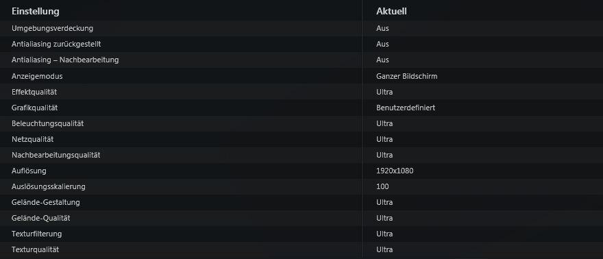

zeig mir deine BF4 Einstellungen und zeig mir die stelle in bf4 wo dein freund mehr FPS hat.

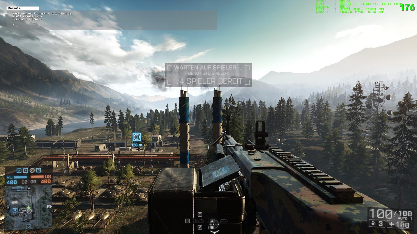

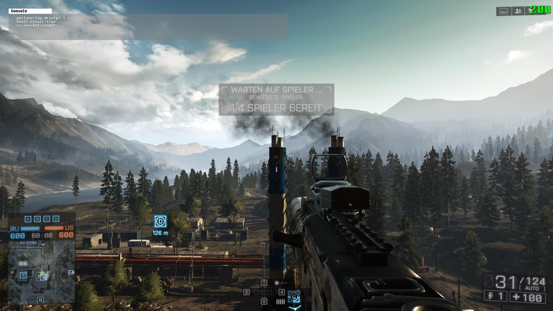

Sry das ich erst so spät antworte, aber ich musste erst Herrausfinden wie ich in BF4 Screenshots mache :fresse2:
Ist ja so das die Karte auch schneller als die 7970 wurde wenn ich die Kantenglättung Aktiviert habe ! Da ist die 7970 richtig eingebrochen aber die 780 hat darüber gelacht.
Hab jetzt die 1333 Arbeitsspeicher wie eingebaut da es am Ende nur 2FPS unterschied waren und die kann ich verkraften !
Hab jetzt den Aktuellen Beta Treiber + das Game auf der SSD und habe jetzt fast 60FPS mehr als vorher und das ist wirklich ne Hausnummer !
warum stellst du im game nicht alles auf ultra, anstatt geforce experince zu benutzen?
Habe mit den Einstellungen identische FPS

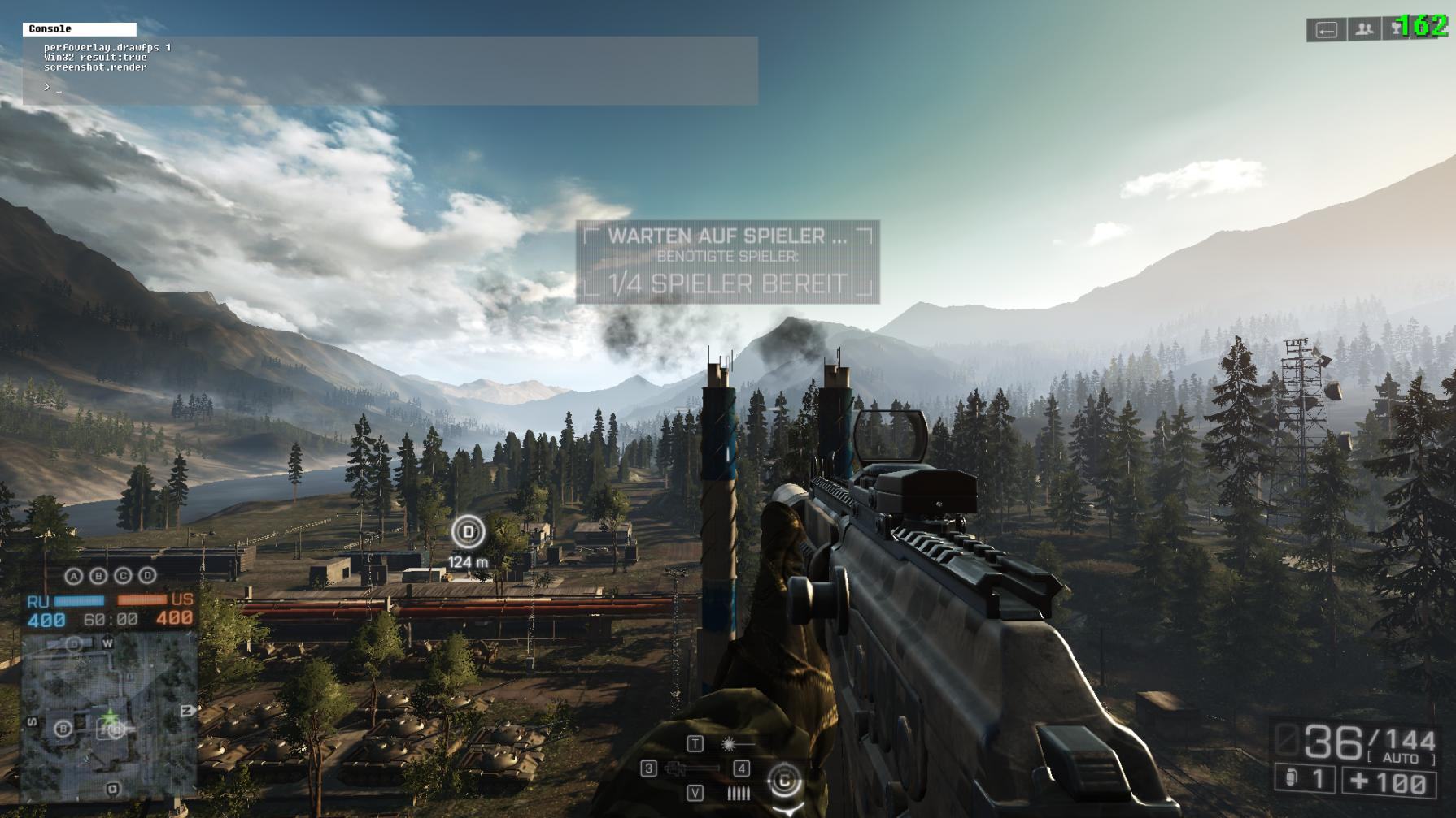

Hab gerade nochmal wieder Windows 8.1 Installiert, ich glaube ich Mutiere zu einem Win 8.1 Fanboy >.<
Und siehe da ... Selbe Einstellungen und Selbe Stelle Konstant 200FPS, also das ist wirklich GEIL!
Alles auf Ultra ohne AA und Umgebungsverdeckung
1080p und 100% Auflösungsskalierung.
joa dafür braucht man definitiv eine 600€ graka :fresse:
system siehe links.
bei den Einstellungen steckt man eh im CPU Limit
CPU oc + 500MHz machen schnell mal eben 50fps aus
mit was fürn fov spielt ihr eigentlich? 60 :confused:
