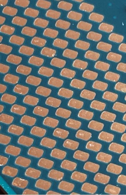

Normal müsste man doch bei der CPU unter der Platine die abdrucke von den Pins sehen oder täusche ich mich da, hatte ich noch nie drauf geachtet.
also bei meinem 9900k sieht man fast gar nix... ich denk auch das die vermehrt bei den Händlern ihren Fertigrechnern landen, da haben sie den wenigsten Verlust!
  • Danke
Reaktionen: Tzk
Na ja fast gar nichts ist ja doch schon etwas, wollte nur darauf hinaus, das man es sehen könnte, ob die CPU schon einmal verbaut wurde und sich die Lieferanten dann doch lieber dafür entscheiden diese nicht wieder, als Neue CPU zu verkaufen, wie ihr schon geschrieben habt, könnten diese dann anderweitig eingesetzt werden.
Die Chance beim Neukauf im Handel einen Rückläufer zu bekommen tendiert bei den Intel Mainstream CPUs gegen Null.
Man sieht es bei diesem Sockel einfach wenn die CPU bereits verbaut wurde.
Klar könnten sie sich die Mühe machen und Protektoren basteln, die die Einkerbung durch den Deckel des Sockels verringern oder ganz vermeiden.
