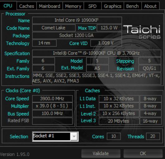

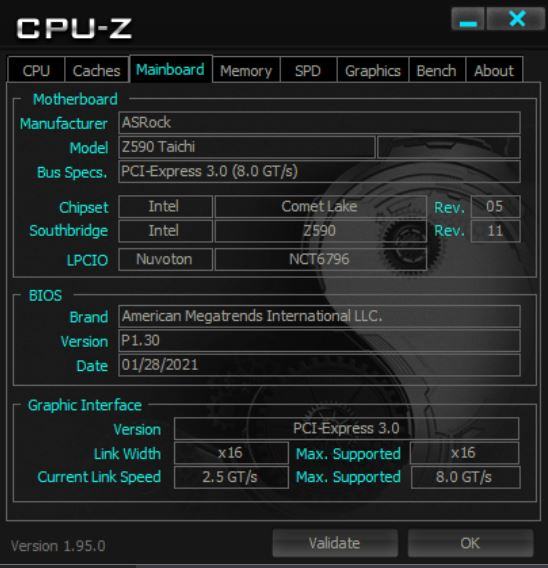

HWinfo hat zwar eine neue Beta, hat aber imho heftige Schwierigkeiten das Taichi richtig auszulesen - siehe V-core
Video Hwinfo vs. Asrock Tool

@Phoenix, das Tool nehme ich nur zum auslesen, an den stellschrauben Spiele ich nur noch im BIOS 👽. Auch CPU-z zeigt mir nur die vid nicht vcore, komisch alles.
Also ich kann dir sagen das CPU-Z 1.94 auf dem Apex z.b. viel zu wenig VCore anzeigt 100mV oder so.
