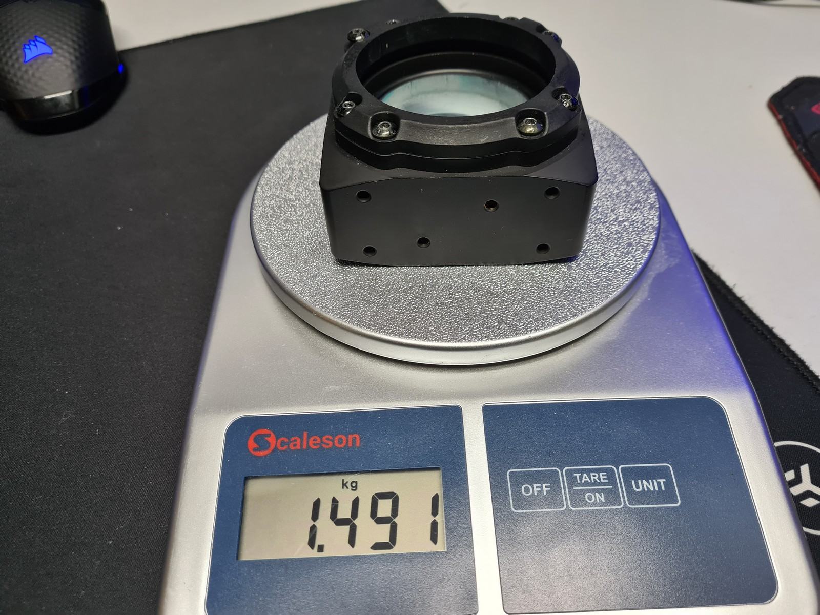

Ich habe im Moment 3 VPP Apex Pumpen am laufen, mit den dreien kommen ich locker über 300l/h aber wozu? Ich sehe zu das ich in meinem System bei 100l/h Durchfluss liege, das ist mehr als ausreichend und das mit 2 420er Radis, den Mora habe ich raus genommen. Im Idle bin ich mit 2 Gehäuse- und 6 Radilüfter die um 600 RpM sehr leise laufen, bei einer Temperatur um 30° und beim Zocken bei 61°. Jetzt im Winter. Raumtemperatur 22,5° wie es im Sommer aussieht werde ich dann sehen. Jedenfalls kommt eine Pumpe wieder raus die Soloeisdecke liegt hier schon und wartet auf den Einbau, dafür kommt die Dual -Eisdecke wieder raus. Bin mal gespannt was der Durchfluss sagt, wenn die Dual Eisdecke weg ist. Das Singleteil ist auch nicht gerade ein Leichtgewicht, liegt doch das Dualteil bei 3100g

Huch seit wann wird Gewicht optimiert gebaut? :P
