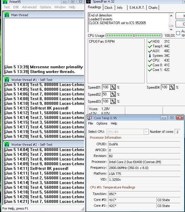

könnt ihr nicht eure temps mit meinen vergleichen vielleicht hat jemand noch tips oder der gleichen.:shot:
low - minimale Drehzahl semtlicher Lüfter - NB 58 Grad - unhörbar
medium - normale drehzahl - NB 50 Grad - leicht hörbar aber nicht störrend
max - volle Drehzahl - NB 48 Grad - deutlich hörbar
idle - idle
Raumtemperatur 30 Grad

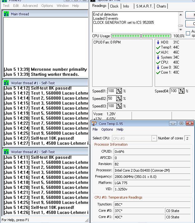

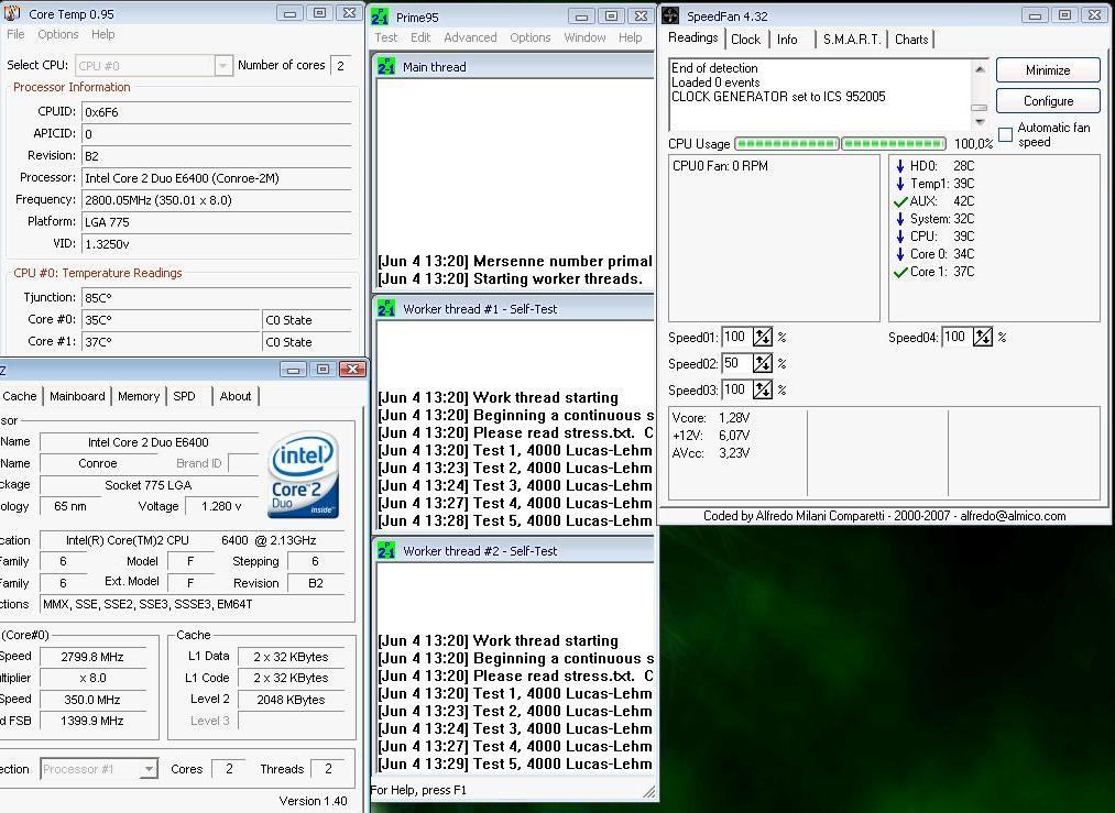

habe meine einstellungen jetzt auch unlink laufen und nich mal getestet
die spannungen sind alle auf 1,5 muss ich noch runterregeln:)

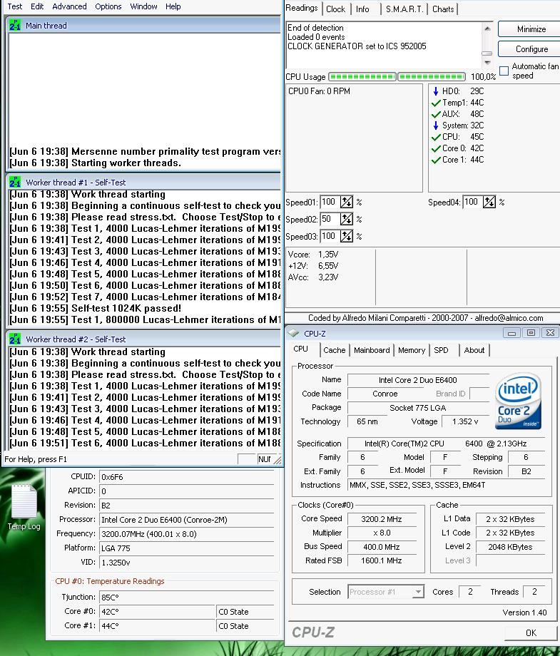

ich lass mein sys wohl auch auf 3.2. habe alle werte auf 1,35Volt und es läuft stabil, die temps gefallen mir auch viel besser als mit 3.5.
