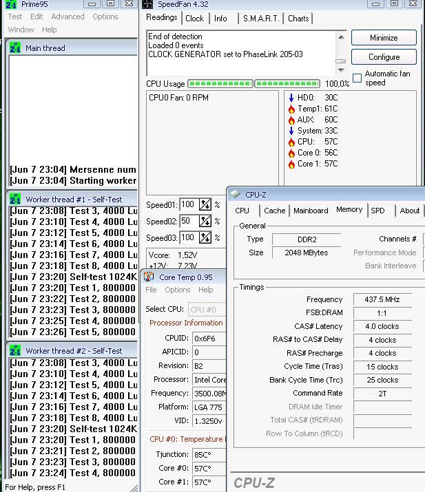

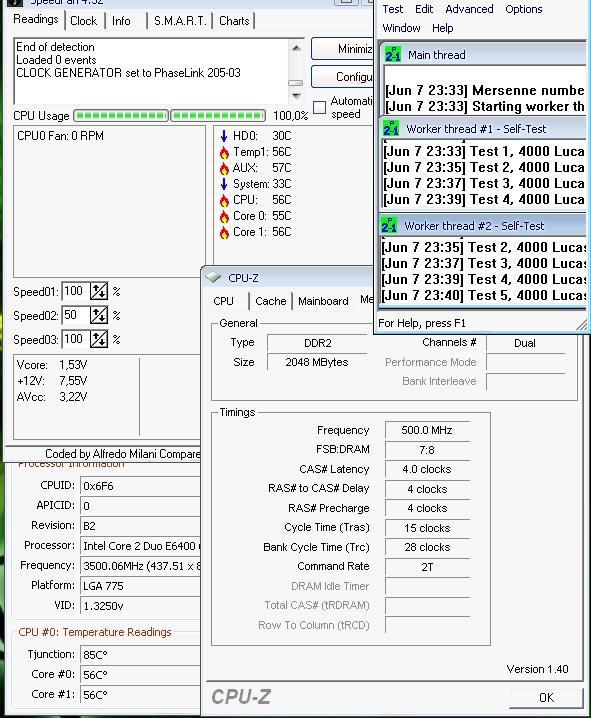

Bin jetzt am ende meiner testerei, hab die schnauze voll, prime geht mir auf en sack aber so was von:mad:

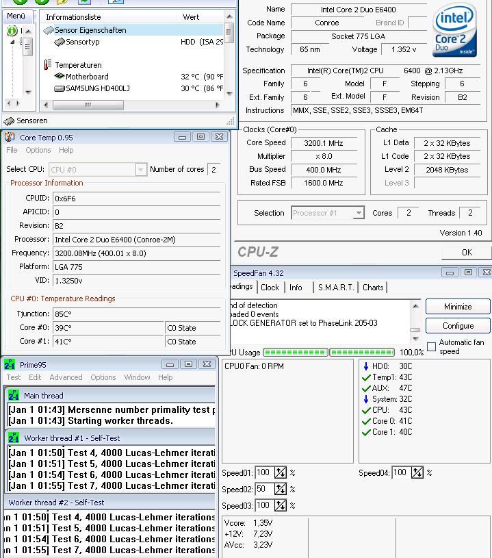

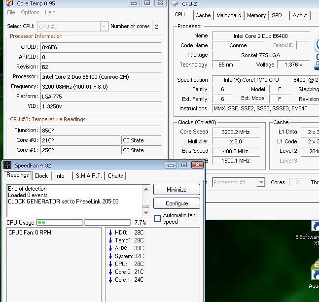

meine endgültigen oc stats
mein bios screen
das mit dem wert LTD unter advanced chipset features kann ich nicht sagen was der bewirkt , habe jegliche option ausprobiert, von mal 1 bis mal 8 und keinen unterschied feststellen können.
Bei meinen prime tests hatte ich LTD auf mal 8
Abschliessend kann ich sagen das mein C2D 6400 auf 3,2 mehr als ausreichend übertaktet ist, z.b. bei 3,5 hatte ich bei 3D Mark 06 nur 30 Punkte mehr als mit 3,2 un das ist mir der strom aufwand nicht wert und natürlich die temps.
Nächsten monate werde ich mir eine 8800gts holen und ich glaube nicht das sie von meinen prozzi auf 3,2 ausgebremst wird.
Das ganze wurde mit dem neuen bios getestet das man hier bekommt
Ich spreche zu diesem zeitpunkt eine klare Kaufempfehlung aus, weil ich keine Probleme mit dem Board habe bei meinen einstellungen.:teufel:
