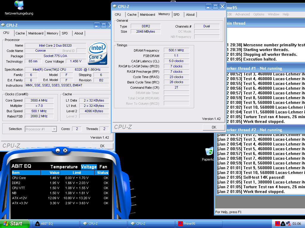

Ich habe die V16 Bios drauf und bisher läuft alles prima. E6320@3,1Ghz Vcore Auto, Prime direkt Start stable :d . Bin aber noch am testen.
EDIT:
Habe nun Arctic Silver 5 WLP auf der NB drauf. Temp ist nun um 10°C gefallen! Max. 63°C (1,5v NB) bei Belastung.
Vielleicht kommt noch ein Lüfter drauf. :d
