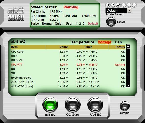

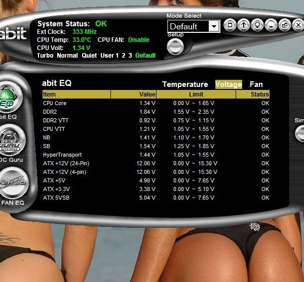

Hab ich ein Problem?
Siehe Anhang...

sind aber irgendwie zu niedrig, deine Einstellungen (Limit) :eek:
die Volt Einstellungen sind soweit O.K, daher kann eigentlich nichts großartiges passieren, außer deine Kiste fährt runter, falls du dort Shutdown beim Guru eingestellt hast. Setz das Limit doch einfach hoch.

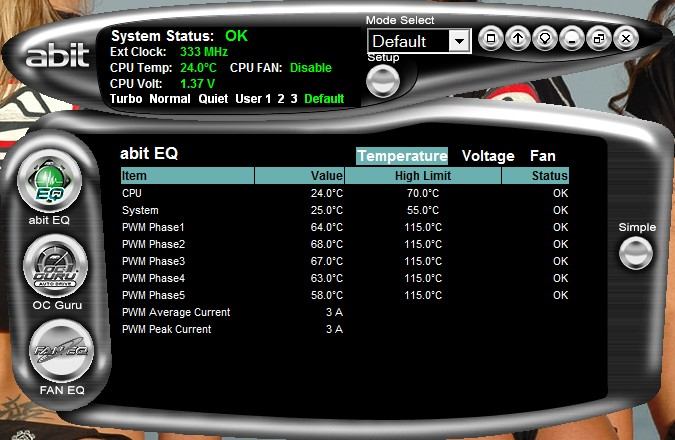

PWM Temp
Hat jemand ähnliche Erfahrungen ?
Ich habe einen Q6600 (B3) alles auf Standard ( FSB 266 x 9 @ 2400) Bios 1.2.
Wenn ich dann Prime 95 laufen lasse dann gehen die PWM Temps bis auf 160° und dann geht die Kiste aus.
Die CPU Temp ist im Rahmen so bei 56-58°.
Habe 3 Gehäuselüfter, einen vorne der ansaugt und 2 hinten die raus pusten.
Hab ich da nen schlechtes Board erwischt oder is bei mir die Heatpipekonstruktion scheiße verarbeitet ?
P.S. In allen anderen Bereichen (Zocken, 3d Mark) bleiben die PWM Temps im Rahmen.
würde mal alle Komponenten wie CPU, Heatpipes etc auf den richtigen Anpressdruck kontrollieren und eventuell nochmals alles mit der Wärmeleitpaste neu einschmieren. Kann sein das bei dir diese Komponenten nicht sauber Plan aufliegen und somit die Wärme nur unzureichend abgeführt wird.
Was wären denn normale PWM Temps unter Last?
Und was wäre bei dir die Obergrenze für die PWM´s ?
@vossi_3, schau mal so ca. 10 Seiten weiter vorne, da wurde das mit den PMWs Temp schon heftig diskutiert. Also ich habe bei mir als Limit 115° eingestellt, dann fährt die Kiste runter. Aber 160° wie bei dir, das wäre mir viel zu hoch. Was so normale Temps unter Last sind, ich würde mal sagen so ca. 75°-85°
Also ich muss auch dazu sagen das mit den 160° Grad war von mir mal son Extremtest. Ich wollte wissen ob das vielleicht nur ein Auslesefehler vom Uguru ist. Also habe ich einfach Prime95 laufen lassen und geschaut was passiert tja und dann schoss die PWM Temp in die Höhe.
Also das Guru Tool liest eigentlich schon gut aus, aber man weiß nie, vielleicht kann es ja mal zu einem Auslesefehler kommen. Wie sind denn deine Temps so im IDLE? Installiere doch das Tool nochmals neu und lese deine Daten (Temps) unter Last dann nochmals aus.

PWM steht für "Puls Weiten Modulation" so nennt man das Verfahren wie die Spannung gewandelt wird. Es gibt auf diesen Board 5 Wandler Bausteine. Den der Prozessor wird nicht mit 12Volt sondern mit ca 1,35 Volt betrieben.
Wenn man den Prozessor höher taktet und viel Rechnen lässt erhöht sich auch sein Strom bedarf und dieser Strom läuft über diese PWM`s die dann natürlich sau Heiß werden können. Hab hier vorhin gelesen das bei Vossi die PWM`s über 160°C Heiß werden, mich wundert es einfach nur noch das die nicht DEFEKT sind. Denn die Sperschicht Temperature müßte längst überschritten sein und sie Verschmelzen in einander. Auf Deutsch sie Brennen druch.:fire:
THX, als ich die spnungen moderat erhöht habe hat uguru bei mir auch über 130° angezeit und hat gemekert alles bei volllast in idle habe ich so 65-70° in schnitt *viel?*
