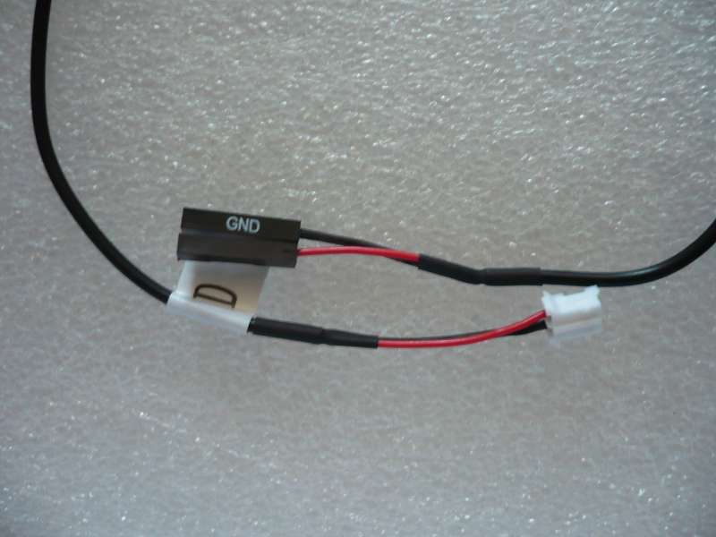

So, alle Teile sind da, aber ein paar Problemchen ergeben sich bezüglich der GPU (bei welcher nicht der Hauch einer Anleitung, Beschreibung o.ä. beiliegt!)
Die Palix gtx275 benötigt zur Versorgung 2x PCIe 6pin. Es liegt in der Packung ein Adpater bei, welcher von zweimal Molex-4Pin auf einmal PCIe-6pin adaptiert. Sollte ich diesen nutzen oder ist es auch ok, wenn ich die beiden vom Netzteil bereitgestellten PCIe-6-Pin nutze. Ich benötige diese ja nicht anderweitig! (Foto)
Es gibt einen weiteren Anschluss (Foto), für welchen ein kleines Kabel beiliegt. (Foto) auf diesem steht "gnd". Ich interpretiere dies mal als "Erdung", hab aber keine Ahnung, wohin ich diese beiden kleinen Anschlüsse stecken soll. Kann mir da jemand helfen?

Es reicht, wenn du die Netzteilanschlüsse für die Stromversorgung der Grafikkarte verwendest.
