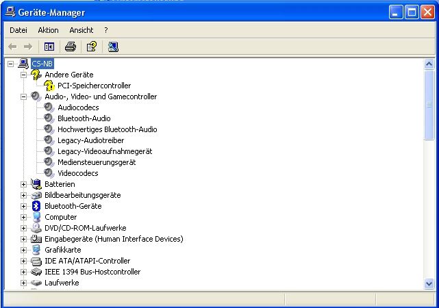

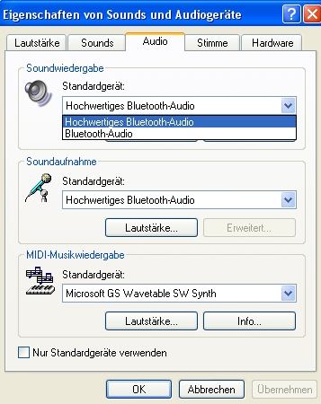

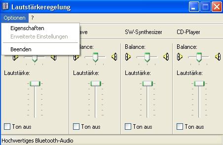

Muss euch leider auch mit dem Sound-Problem "nerven".
Habe mir einen großen Teil des Threads durchgelesen und die Ratschläge ausprobiert, aber kriege den Sound einfach nicht zum laufen.
Habe mich beim Installieren der Treiber genau an die Anleitung aus dem Treiberpack gehalten und es funktioniert auch alles bis auf den Sound:mad:. Im Gerätemanager wird "Bluetooth-Audio", "Hochwertiges...." und "Legacy-Audio" angezeigt, jedoch nicht die Realtek-Karte!?
im Audio-Menü kann ich deshalb auch nicht die "erweiterten Einstellungen" öffnen.
Habe auch schon ".net 2.0 Framework" installiert (hat ja bei einem anderen User geholfen), aber die Soundkarte wird trotzdem erkannt. Habe mittlerweile auch das System komplett neu aufgespielt und die Treiber erneut nach Anleitung installiert, aber es hilft alles nicht.
Hoffe es kann mir jemand helfen
hey! weiß auch nicht, an was das liegen kann aber einen tipp habe ich noch parat:
ich habe noch einen link zu den originaltreibern für xp von acer und da war auch ein audiotreiber dabei! probier mal:
http://202.75.39.152/drivers/Mobile%20PCs%5CAS5920G%5CWinXP%5CAudio_v5423whql.zip
ach ja, schreib bitte, ob es geholfen hat!

Danke, aber ich kann den Treiber nicht runterladen. Der Download startet zwar, aber bricht dann nach kürzester Zeit zusammen. Muss am Acer-Server liegen, weil andere Downloads problemlos und schnell funktionieren.
probier später nochmal. wenn dieser treiber auch nicht funktioniert, dann weiß ich auch nicht mehr weiter
Danke für das geniale Treiberpaket@ Clubmann hab gerade alles fertig installiert und läuft wunderbar :) Mit der Cam hab ich mich zwar noch nicht befasst aber das is ehr Nebensache^^
Lösung für das Soundproblem + Danke für eure Arbeit
ich habe mich jetzt auch mal registriert, da es mir doch wichtig war, mich für eure Mühe hier zu bedanken ;)
Ich habe seit ein paar Tagen nun das Acer Aspire 5920G und konnte die Schritte fast problemlos durchführen.
Nur beim Sound hatte ich ebenfalls Probleme; sind aber jetzt gelöst.
Hallo chris_tum,
ich denke diese Lösung könnte dir (und anderen) auch helfen.
Googelt mal nach diesem Treiber:
"Microsoft UAA HDMI Audio Class Driver"
und installiert ihn über den Gerätemanager indem ihr mit der rechten Maustaste über das unbekannte Gerät geht und die Treiber aktualisiert. (dabei einfach auf den neuen o.a. Treiberordner verweisen).
Erst danach sind die Realtec Audiotreiber zu installieren.
Nun sollte alles funktionieren ;)
Ich glaube, dieser Treiber ist wohl immer dann erforderlich, wenn das Board auch mit HDMI ausgestattet ist.
Er taucht anschließend in den Systemgeräten des Gerätemanagers auf und ist wahrscheinlich für die Soundausgabe über HDMI erforderlich (?).
Gruss NightFOX
