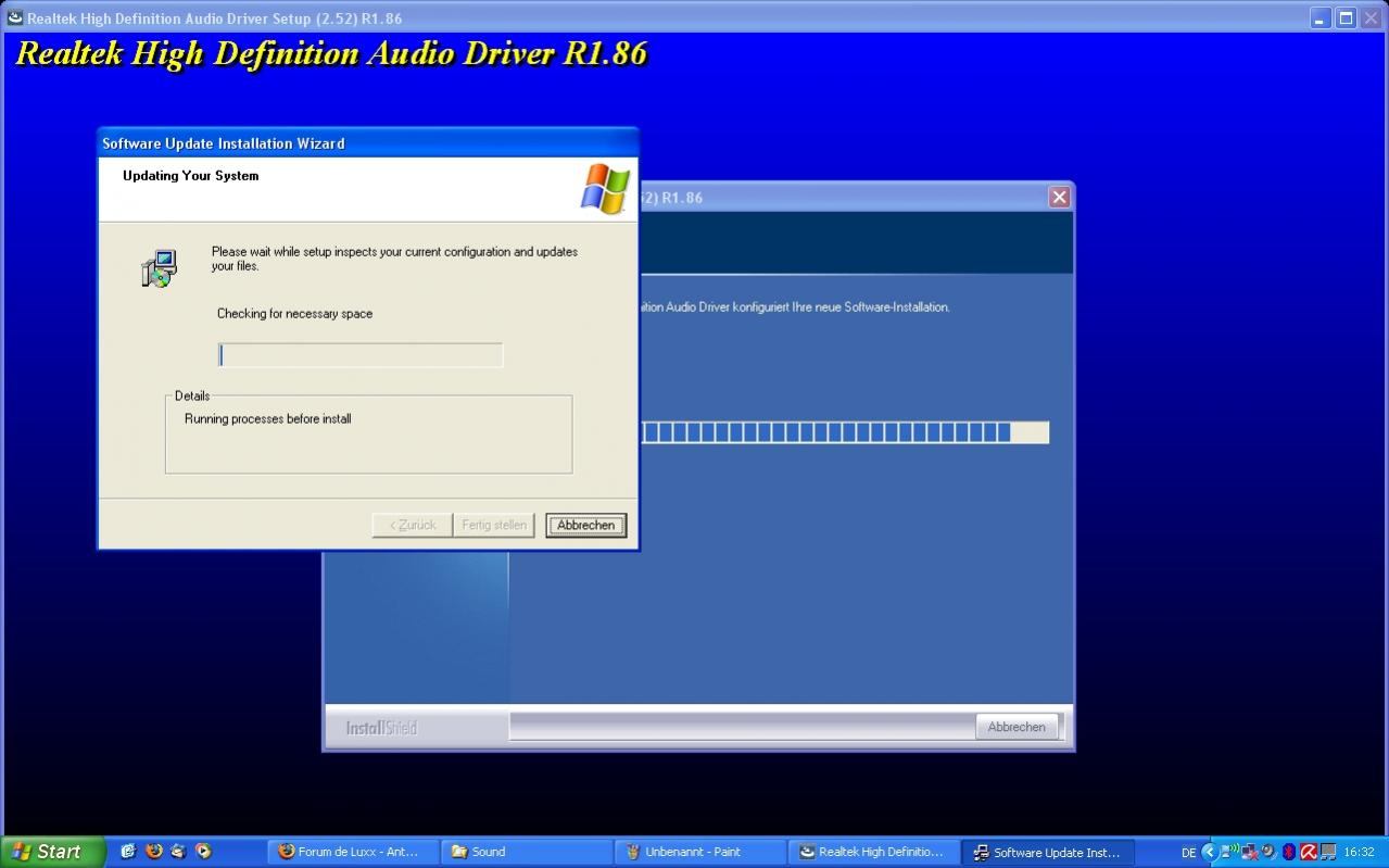

Leider nicht. Habe aber den Treiber auch nur als .exe im Internet gefunden und kann ihn daher nicht über den Gerätemanager einbinden. Wenn ich ihn installiere verändert sich nichts.
PS: der Treiber wird normalerweise beim Realtek-Treiber mitinstalliert
(-> Screenshot)
(-> Screenshot)
Hast du auch mal unter Systemgeräte im Gerätemanager nachgesehen, ob die Treiber installiert sind?
Noch ein Tip:
Diese *.exe läßt sich entpacken (z.B. WinRar).
Nun gehst du auf das unbekannte Gerät im Gerätemanager und sagst über das Kontextmenü neue Treiber installieren.
Dann NICHT automatisch suchen sondern du verweist auf den Ort, wo du eben die *.exe entpackt hast.
Der Rest läuft von alleine.

Sorry, dass ich mich erst jetzt melde. Leider bricht der Download ständig zusammen. Werde es später noch einmal versuchen.
Wenn es nicht funktioniert, werde ich vermutlich, dass komplette System nochmal neu aufsetzen.
Möchte mich trotzdem mal für die ganzen Tipps hier bedanken
wenn du willst, kann ich die datei auf meinen ftp-server hochladen. brauchst du nur zu schreiben wenn der download weiter abbricht.
Das wäre super. Ich weis auch nicht was des soll, aber ich kann max mit 2kbit/s vom Acer-Server runterladen und irgendwann bricht er komplett ab. Bei jedem anderen Download hab ich ne normale Geschwindigkeit!??
Vielen Dank für die Unterstützung
