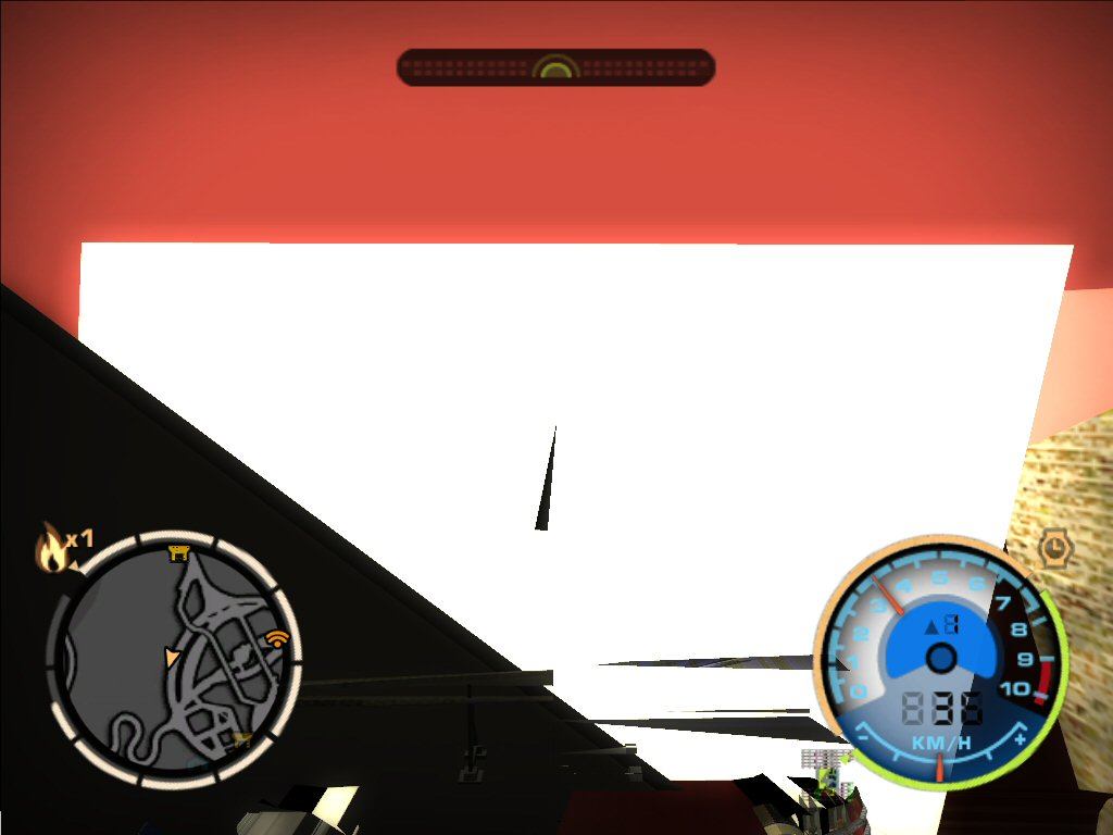

Leute, schaut euch mal mein neuestes Problem an
http://forumdeluxx.de/forum/showpost.php?p=4401374&postcount=4063
Hatte das jemand von euch auch gehabt? Ansonsten habe ich keinen von den hier aufgeführten Fehler.
Meine Karte ist übrigens recht gerade, aber ich habe den Standardlüfter eh direkt abgeschraubt und an meine Wakü gehangen.

ich habe eine sapphire lite retail am letzten samstag in berlin in einem shop gekauft
im 3Dmark 06 hatte ich in canyon auch teilweise ein fehler, jedoch in form von fast komplett weißem bild
nach installation des 6.9beta geht es aber wunderbar
ich denke bei mir liegt es am treiber
gruß klasse
