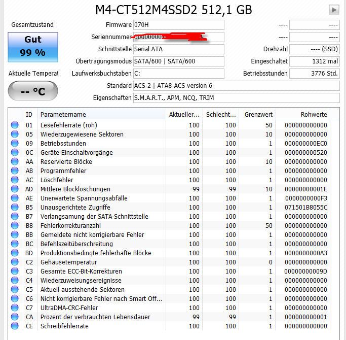

seit kurzem ist der Wert auf 99% "gesunken". Wie soll ich das beurteilen, fällt es nun kontinuierlich jeden Tag/Woche/Monat ein bissl oder gleich ratzfatz auf 0, muss ich mir sorgen machen?
Nö du hast mit 3776 Stunden 1% der Lebensdauer verbraucht, wie Lange es dann dauert bist du die restlichen 99% verbrauchst darfst du die selber ausrechnen.
also wenn das so linear weitergeht, hab ich auch gar nichts dagegen :) hauptsache die pladde schmiert nicht von einem auf den nächsten tag ab ;)
das hat nichts mit Klugscheißerrei zu tun, gibt genug Beiträge wo es heißt scheuche zuverlässige Festplatte usw., nur es gibt eben nicht die zuverlässige Hardware die garantiert 5-Jahre hält oder so ähnlich.
u. wenn du dir auf den Schlips getretenen fühlst dein Problem
blöd nur, dass die vermeintlichen "oberlehrer" im nachhinein oft einfach nur recht hatten! er hats kurz und knackig aufs wesentliche reduziert und nichts oberlerherhaftiges geschrieben. das "problem" liegt (aus meiner sicht) einzig und allein bei und an dir ;) Gruß aus dem Lehererzimmer :fresse:
@ anticucho, es sind jetzt im Schnitt 30 P/E Zyklen verbaucht worden, also 1% der spezifizierten 3000 und daher sind nur noch genau 99% übrig, vorher waren es 99,x und daher wird der Wert offenbar aufgerundet. Wen dafür 3776 Stunden benötigt hat, wäre also noch für 373824 Betriebsstunden spezifizierte P/E Zyjlen übrig, was über 42 Jahre Dauerbetrieb entspricht. Da Du keine Dauerbetrieb machst und die SSD vermutlich schon so 2 bis 3 Jahre hast, wären bei der bisherigen Nutzung noch für 200 bis 300 Jahren spezifizierte P/E Zyklen übrig, vorher dürfte wohl was anderes den Geist aufgeben, und sei es der User selbst. Ob das nun ein Grund zur Sorge ist, musst Du selbst entscheiden. :d
@Holt juhu, es gibt noch normale menschen hier, hatte schon angst bekommen. danke für die korrekt entspannte info :bigok:
Entspannt ist die Info bzgl. des Verbrauchs der P/E Zyklen der NANDs, wobei gerade einige m4 NANDs haben die noch viel mehr als diese 3000 P/E Zyklen überstehen, also nicht nur das Doppelte, das ist das mindestes was man erwarten sollte, sondern viel mehr: Im Dauerschreibtest auf xtremesystems.org haben die NANDs bei einer m4 64GB sagenhafte 36477 P/E Zyklen überstanden. Damit wären wie dann bei Jahrtausenden, auch wenn man schwer sagen kann, wie sie sich gegen Testene, wenn die NANDs wirkich ausgelutscht sind, dann im Alltag geschlagen hätte, ob die Daten also auch noch nach dem Urlaub da und feherfrei lesbar gewesen wären.
Natürlich wird die SSD als Ganzes nicht so lange halten, die anderen Teile gehen auch irgendwann kaputt, obwohl diese keine Teile enthalten, die einem festen Verschleiß unterliegen, aber z.B. Grakas, Mainboards oder Netzteile haben sowas auch nicht und leben trotzdem nicht ewig. Ausfälle kündigen sich daher auch bei SSDs meist nicht an, das ist eher üblich wenn die NANDs anfangen Probleme zu machen und daher auch nicht anders als bei HDDs, die können auch spontan ausfallen und dann ist eben auch meistens nicht das Medium sondern die Elektronik die Ausfallursache. Das sollte man auch bei seinen Überlegungen zum Thema Backup berücksichtigen, da keine SSD zu 100% ausfallsicher ist, die Datenrettung von ausgefallenen SSDs meist nicht möglich ist (bei der m4 sind die Chancen mit der m4 Power Cycle Wiederbelebungsmethode sogar recht gut, aber das hängt von der Ursache des Ausfalls ab) und natürlich nicht alleine HW-Ausfälle die Daten bedrohen.
Übrigens sieht man auch hier wieder mal, wie unsinng es ist die SSD schonen zu wollen, da man die P/E Zyklen der NAND bei guten SSDs wie dieser sowieso nicht innerhalb einer halbwegs als realisitisch anzusehenden Nutzungsdauer verschliessen bekommt. Irgendwann geht dann eben was anderes kaputt, die SSD wird einfach für jede sinnvolle Nutzung zu kein oder sowieso gehen eine neure, größere, schneller und schon viel billigere getauscht. Sich einzuschränken und z.B. Dinge auf die HDD auszulagern die von der Geschwindigkeit der SSD profitieren würden nur um diese zu schonen, sollte man also unterlassen.
