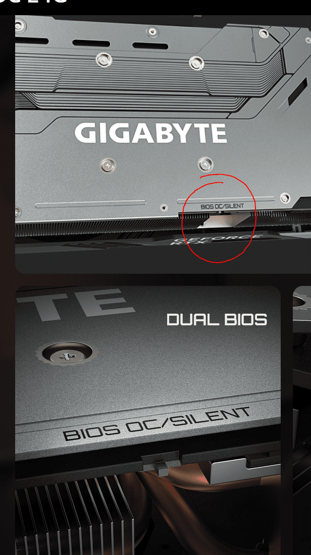

An der Karte oben ist ein kleiner Schalter und wenn man auf die Backplate schaut sieht man da auch eine Beschriftung! Schaut ihr euch garnicht mal die Karten an bevor die eingebaut wird? 🤔
Doch, ist mir aber nicht aufgefallen. Finde es eher merkwürdig, dass sowas bei so einer teuren Karte nicht mal im Quick Start Guide erwähnt wird.

Gibt es da nicht ein Gigabyte silent Bios. Ich meine gelesen zu haben das damit die Lüfter nur 70-80% drehen.
