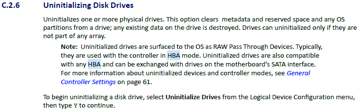

Edit: Eine Suche nach HBA im Usermanual hat folgendes ergeben:
Somit bau ich einfach mal eine HDD ein und schau, was passiert, wenn ich sie nicht initialisiere (dann dürfte ihr ja auch nix passieren).

Ich hab heute mal eine alte Festplatte zum Test angesteckt und übers UEFI wie beschrieben in den "General Controller Settings" auch den Modus HBA gefunden.
Läuft auf Anhieb, hat ohne Mucken die Platte erkannt. Dann die produktiven Platten rein und auch die sind problemlos erkannt worden! HBA war das Zauberwort - wenn man nicht weiß, wonach man suchen muss, bist halt der Depp ;)
