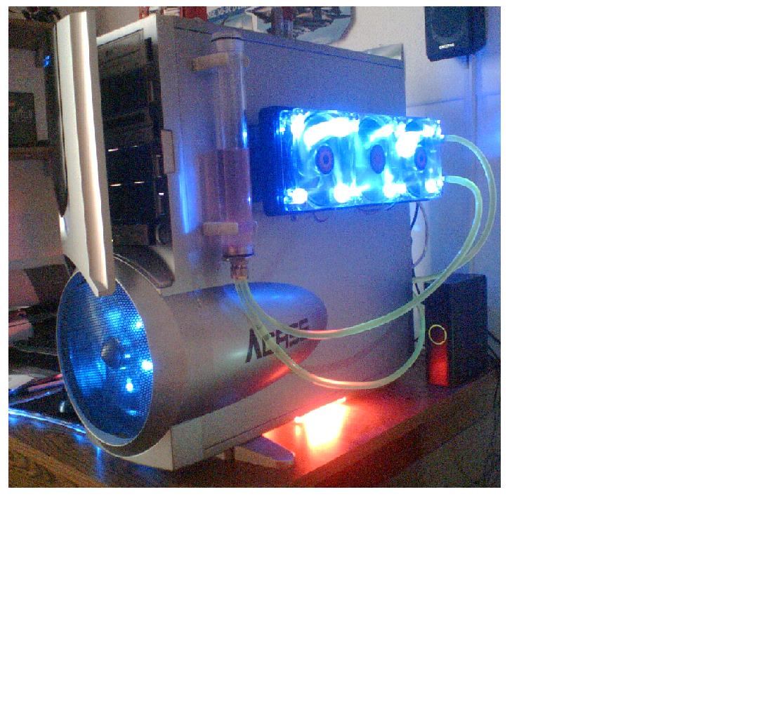

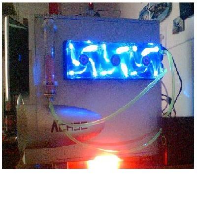

Hier für den den es noch interesiert. So sieht mein rechner nach dem Umbau von Luft auf Wakü aus:drool:
Die bilder sind ma schnell mit dem Handy aufgenommen deswegen so ne sch... quali^^
mfg KiXTeR
