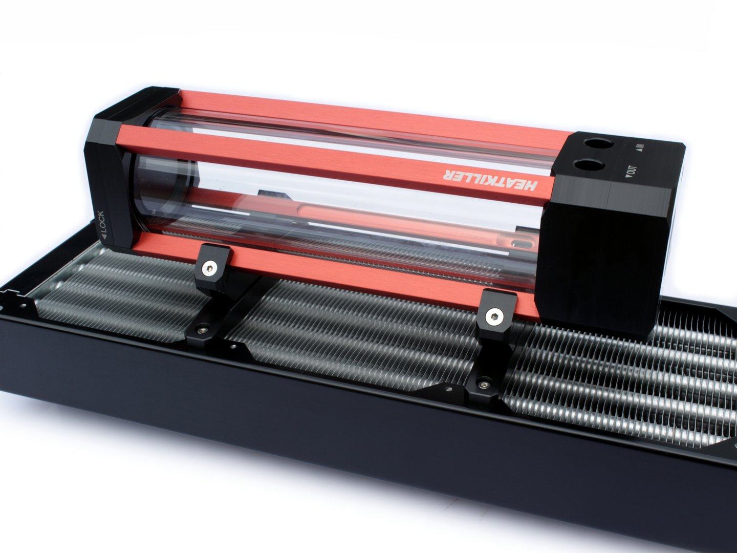

Servus Folks !
Ich bin grad auf der Suche nach einem neuem AGB inkl. Pumpenanbindung für meine DDC .
Was ich total genial finde ist der HK-Tube 200 !
Das ganze sollte dann so in etwa montiert aussehen :
Nun zu meiner Überlegung :
Den HK-Tube ohne Pumpe horizontal zu verbauen wäre ja weniger ein Problem,
aber wie sieht das Ganze dann mit integrierter Pumpe aus ?
Ich habe da Bedenken zwecks der Wasserversorgung der Pumpe in der Waagerechten .
Alternativ würde ich natürlich auch einen anderen AGB nehmen (Aqualis, Eisbecher etc)
allerdings sollte die Pumpe mit integriert werden können bzw. sein (neukauf wäre auch ok) .
Habt ihr da vielleicht schon ein paar Erfahrungen gemacht oder habt ein paar Ideen/Tipps ?
Ich wäre euch sehr dankbar :)

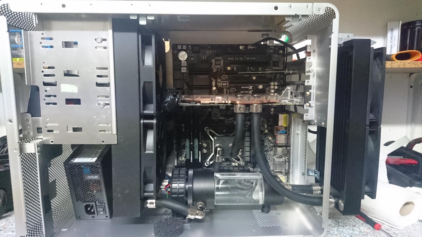

Ach. Das klappt schon. Wärest nicht der erste, der seinen AGb liegend verbaut.
Gesendet von iPad mit Tapatalk
Ja so in etwa sollte es aussehen . Welcher agb mit Pumpe ist das ?
Gesendet von meinem HTC One_M8 mit Tapatalk
Ich würde vermuten, dass das eine D5 mit EK-Top ist.
Genau diese Frage hatte ich seit heute ebenfalls :)
Also geht es doch.
Wenn man so eine Kombi oben statt unten waagerecht installiert, sollte es ebenfalls gehen nehme ich an.
Habe sonst keine Möglichkeit den 200er samt D5 rein zu bekommen (FD Node 804).
Hatte ich in meinem Corsair 600. Hinter der Blende ragte nur ein Stück vom AGB raus und die D5 und die Kabel waren versteckt. Allerdings muss der AGB ziemlich voll sein damit die Pumpe keine Luft ansaugte und die Entlüftung war nicht so einfach.
