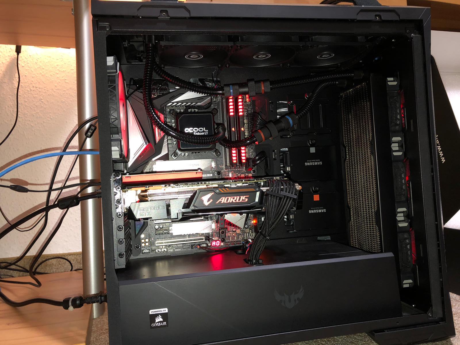

Nachdem ich zwei (!) defekte Thermalright Turboright 360C bekommen habe, bin ich von der Kühlleistung der Eisbaer LT + 360/30mm Nexxos Radiator sehr positiv angetan. Bekomme den wärmsten Kern auch mit AVX (8k) gerade mal so auf 71°C, und das war auch nur ein kurzer Peak. Im idle ist der 9900K 2-5° über Raumtemperatur.
Die Lüfter der Eisbaer LT 360 sind Crap, es ist immer ein Surren zu hören, wurden durch die guten, preiswerten Arctic P12 PWM PST ersetzt.

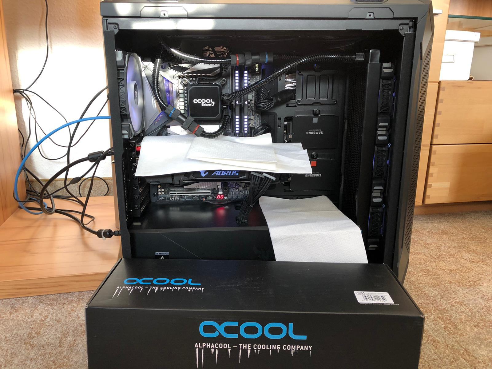

Zumindest meine ähnlich gebaute Eisbaer LT 360 lief auch mit einem zweiten 360er vorzüglich, sogar mit von 2800 rpm auf 2000 rpm gesenkter Pumpendrehzahl. Den Radi hat man auch noch mal bei der Kühlleistung gemerkt.
Hat mich dann aber doch nicht wirklich befriedigt mit den hässlichen, steifen Kupplungen und ich bin schließlich zur Custom-WaKü für CPU & GPU übergelaufen. ;)
