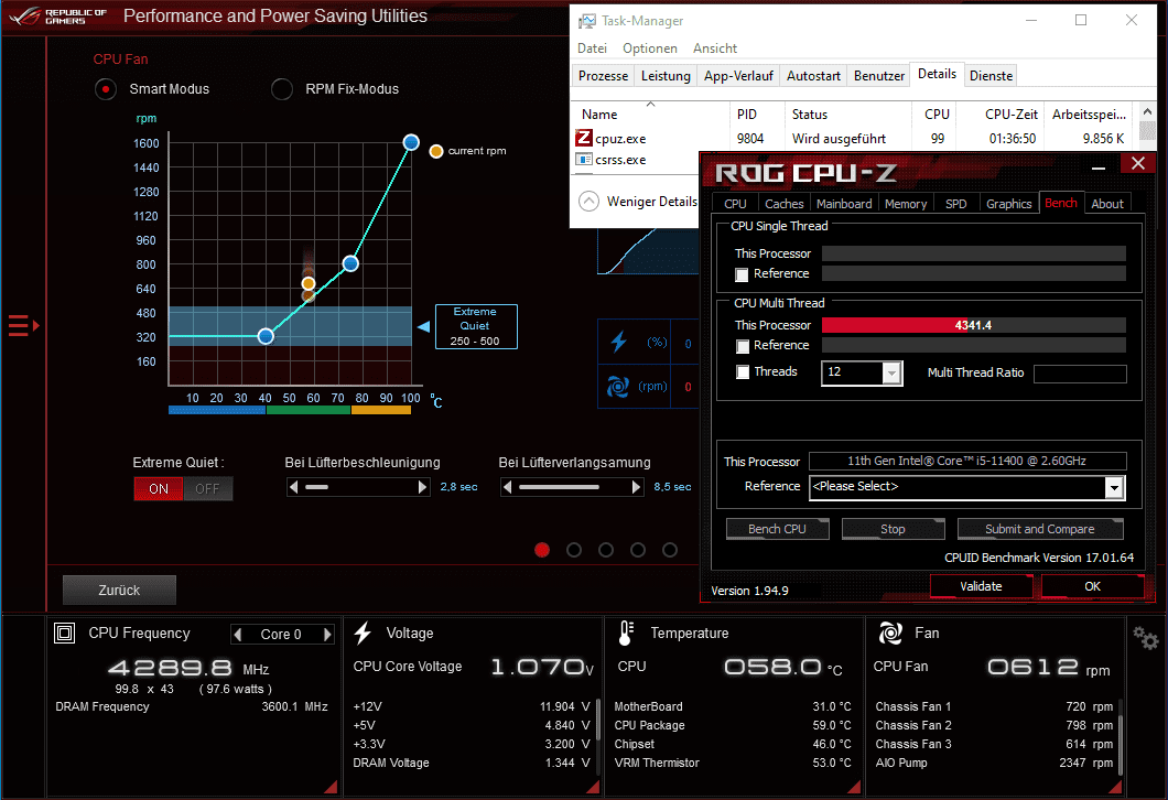

@ atarianer: Derr 5900X ist allgemein ein Hitzkopf. Den wirst du unter Last, egal ob LuKü oder WaKü nicht viel kühler bekommen. Könntest eventuell, wenn das Gehäuse den Platz bietet, den Radiator mal PushPull mit 4 Lüfter die hohen statischen Druck erzeugen (also die Arctic P-Serie) frontseitig einbauen, eventuell bringt das minimal was. Bei mir haben sich die Temps unter Last nach dieser Weise knapp 4° verbessert.
Danke für den Tipp.
Ich überlege auch meine Lüfteranordnung zu ändern.
Aktuell habe ich zwei Front-Lüfter die Luft reinziehen, die AIO oben schiebt die Luft raus und hinten noch einen Lüfter der ebenfalls warme Luft raustransportiert.
Überlegung ist z.B. den hinteren Lüfter zu drehen das er "kühle" RaumLuft ins Gehäuse zieht.
(Wobei bei mir unterm Dach aktuell eh kaum unter 25C sind...)
Solche Experimente würde ich nicht machen. Die Anordnung der Lüfter ist schon korrekt. Wenn es passt probiere den Radi frontseitig, bedenke aber, dass bei PushPull nochmal gute 3cm. mehr Platz in der Tiefe vorhanden sein müssen und erwarte auch keine Wunder. Ich wohne auch DG und kenne deine aktuellen Temperaturprobleme. ;)
