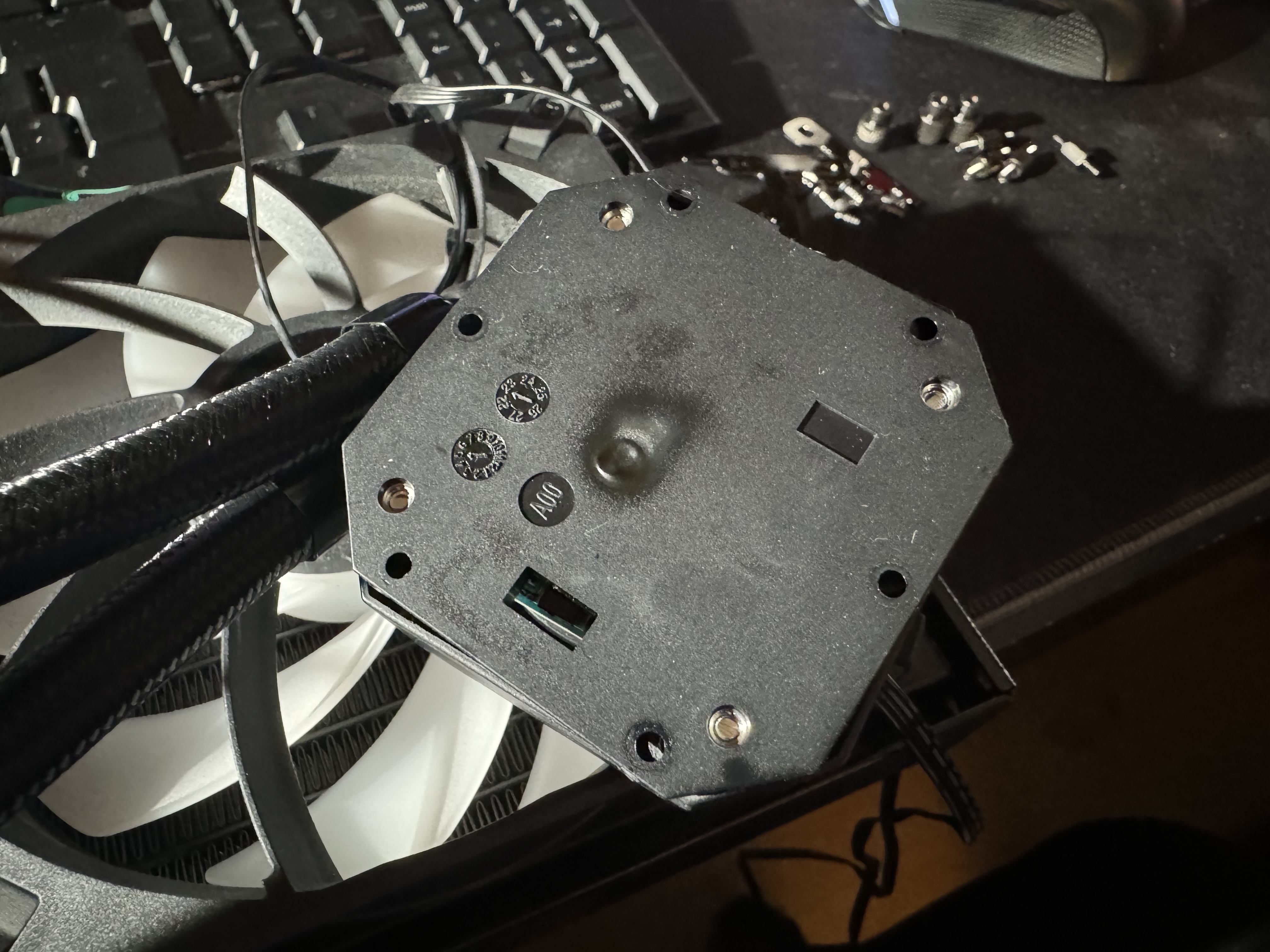

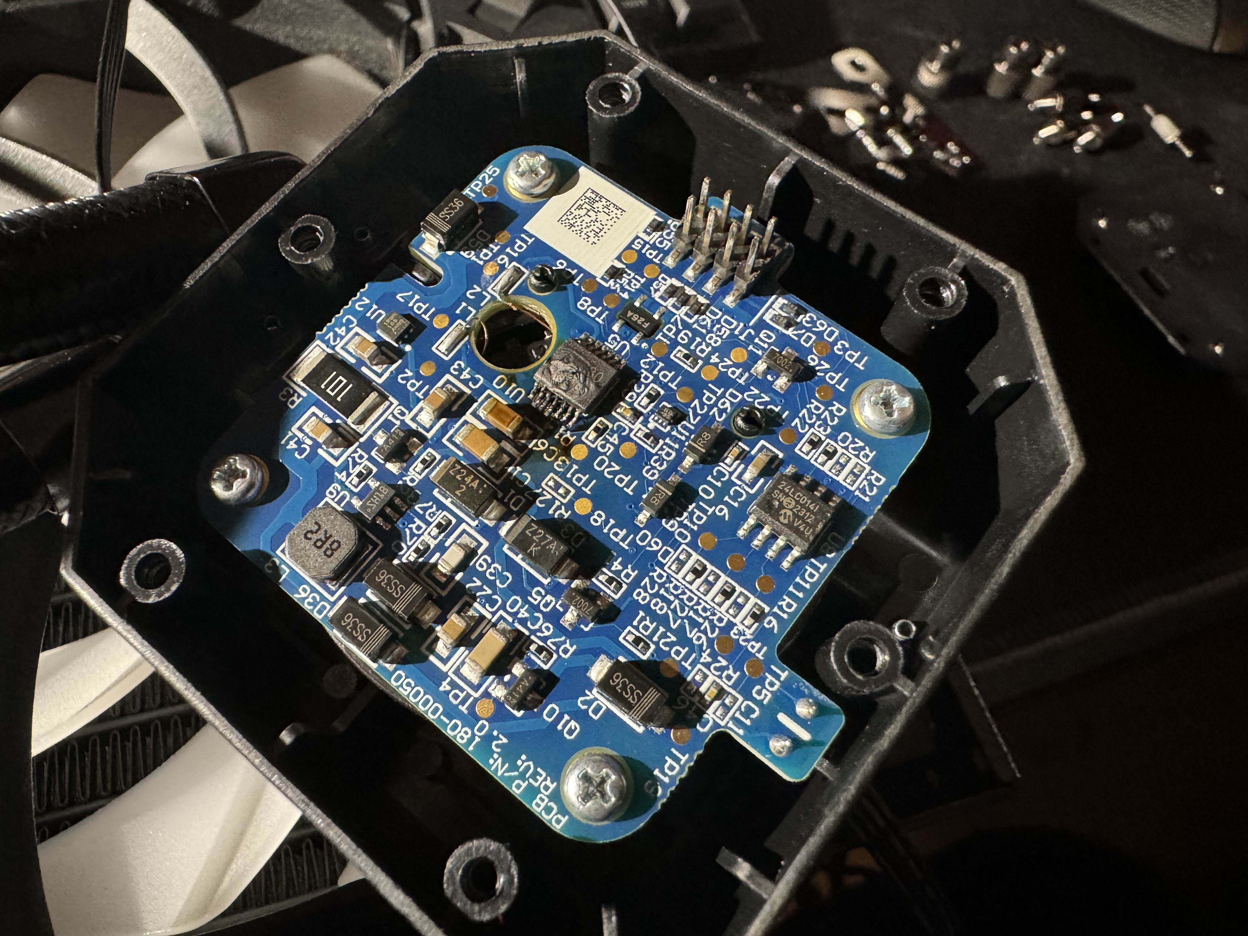

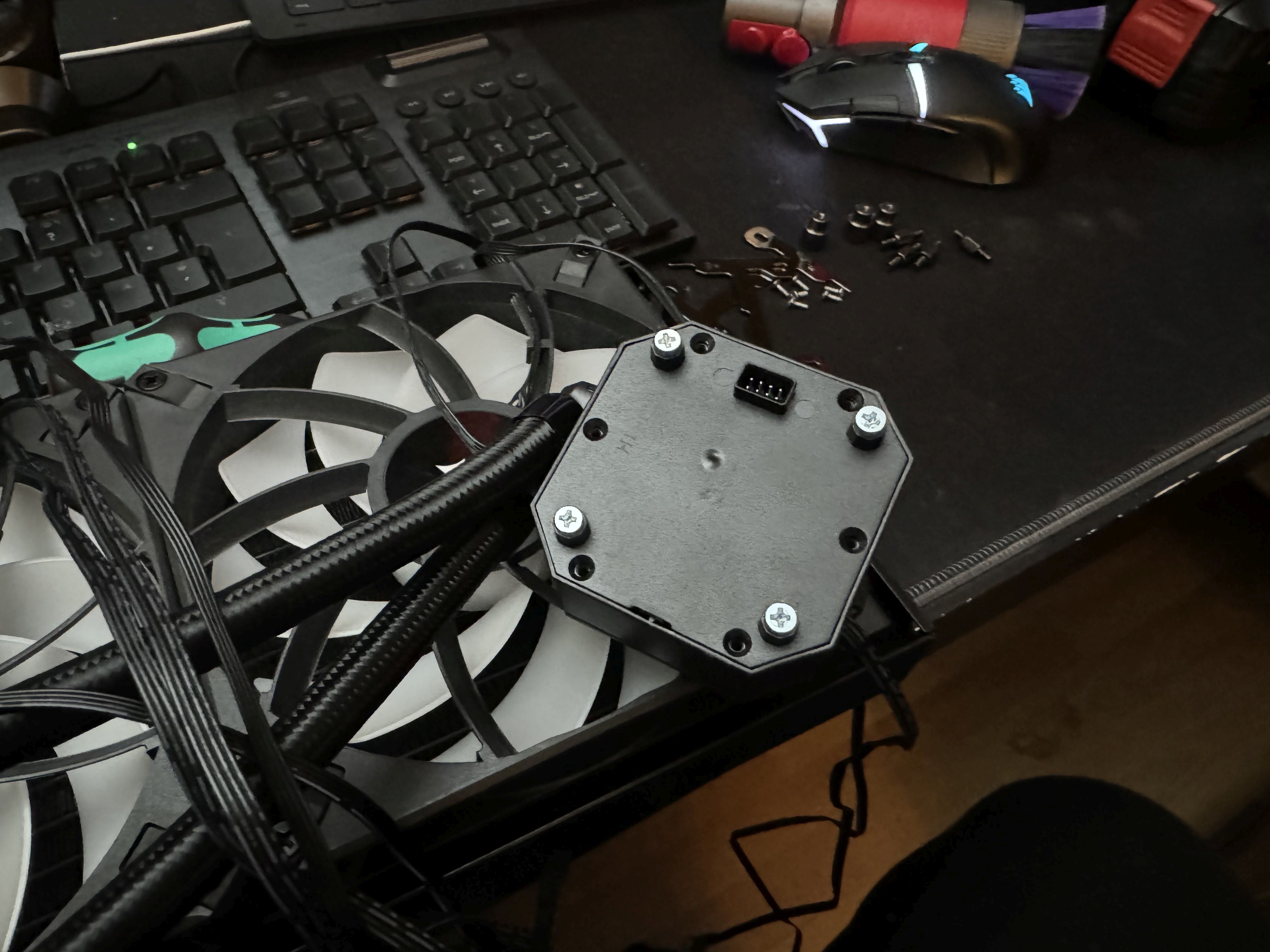

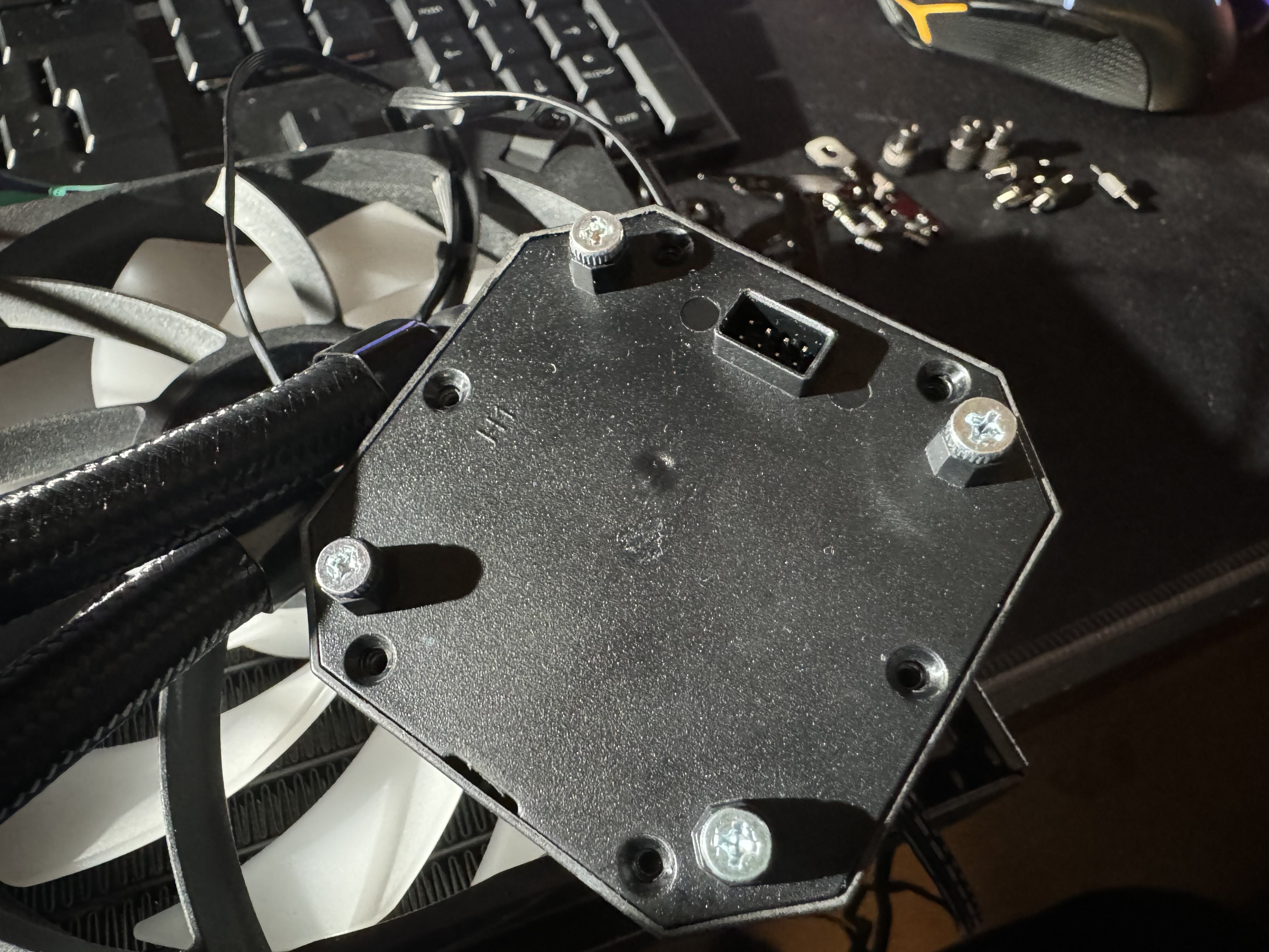

Hat von euch jemand so etwas schon mal gesehen?
Brandneues System, weniger als 1 1/2 Monate im Betrieb.

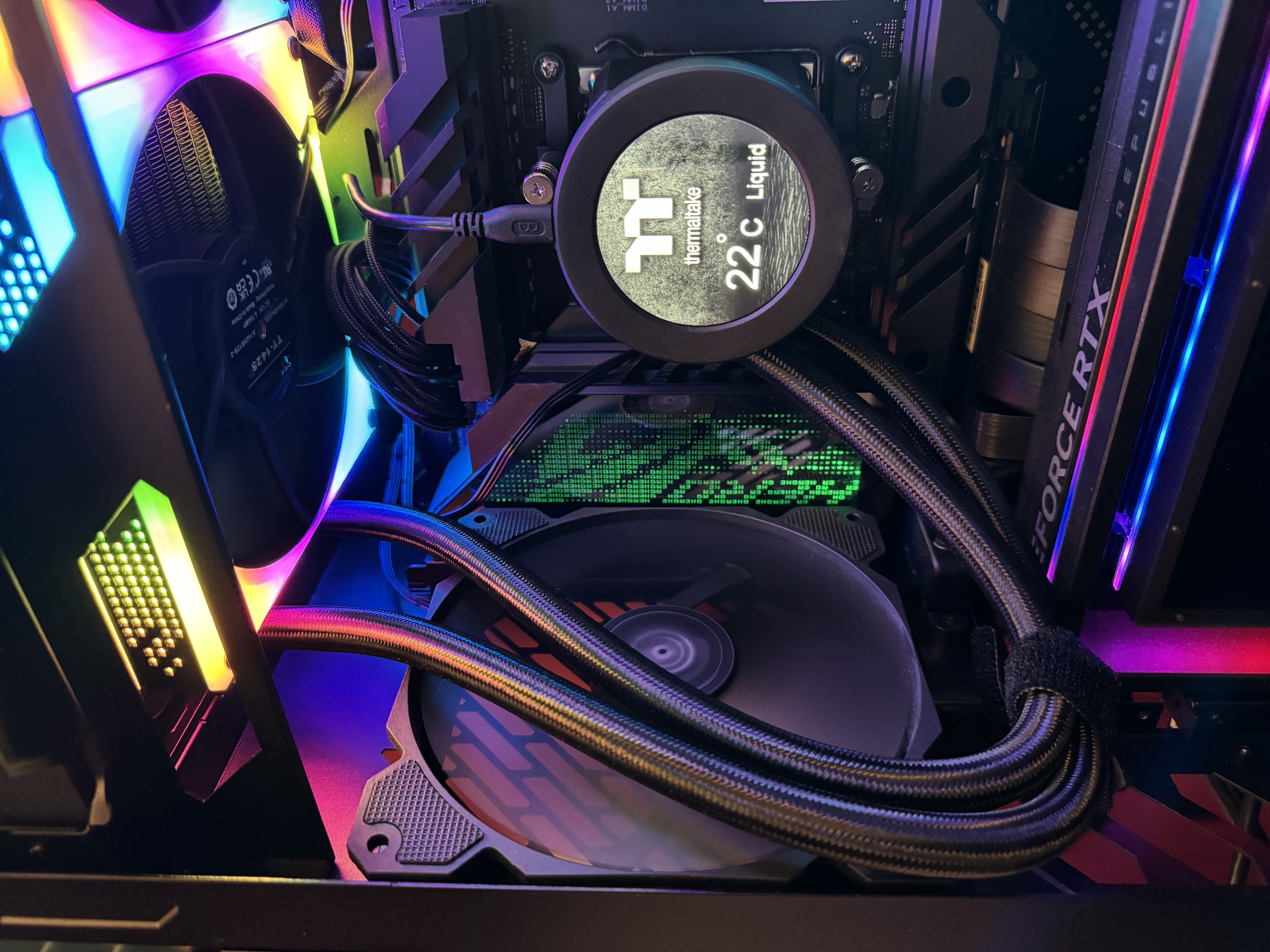

Am Samstag vor Silvester schalte ich den Rechner ein und höre kurz ein komisches Geräusch und sehe wie die LCD Anzeige meiner Corsair iCUE H170i Elite LCD XT rot blinkt, mit der Anzeige eines Pumpenfehlers.
Der Rechner schaltet sich ab, noch bevor ich den Bios Bildschirm meines Mainboards sehe.
Bei einem kurzen Blick ins Gehäuse sofort einen verbrannten Geruch wahrgenommen.
Die komplette AIO ausgebaut und den Geruch definitiv hinter dem LCD verortet. Gehäuse vom Kühler geöffnet und den abgefackelten Chip vorgefunden.

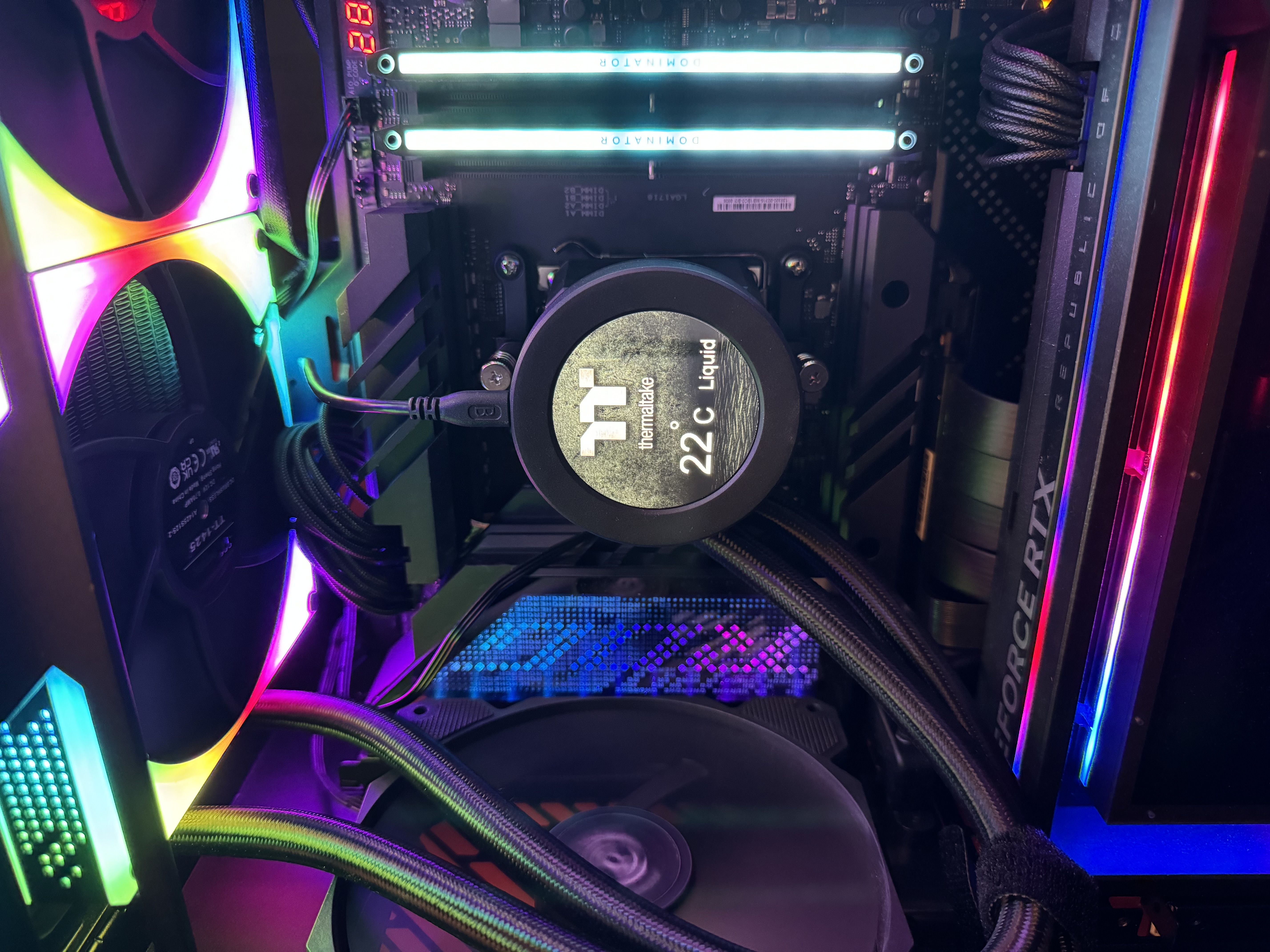

Amazon kontaktiert und gestern kam die Ersatzlieferung, welche ich jetzt aber nicht verbaut hab, sondern ich bin stattdessen auf die Thermaltake Toughliquid Ultra 420 gewechselt, nachdem ich bei Reddit noch mehr Leute mit kaputten H170i Elite finden konnte, alle mit ausgefallener Pumpe nach wenigen Monaten. Trau der Corsair ehrlich gesagt nicht mehr.
Den Staub im Rechner bitte ignorieren. Wird morgen gereinigt, ordentlich verkabelt und die Seitenscheiben wieder eingehängt. Bin heute einfach nur froh, dass die Kiste wieder läuft.
Das war ein Schreck zum Ende des Jahres, auf den ich gerne verzichtet hätte.

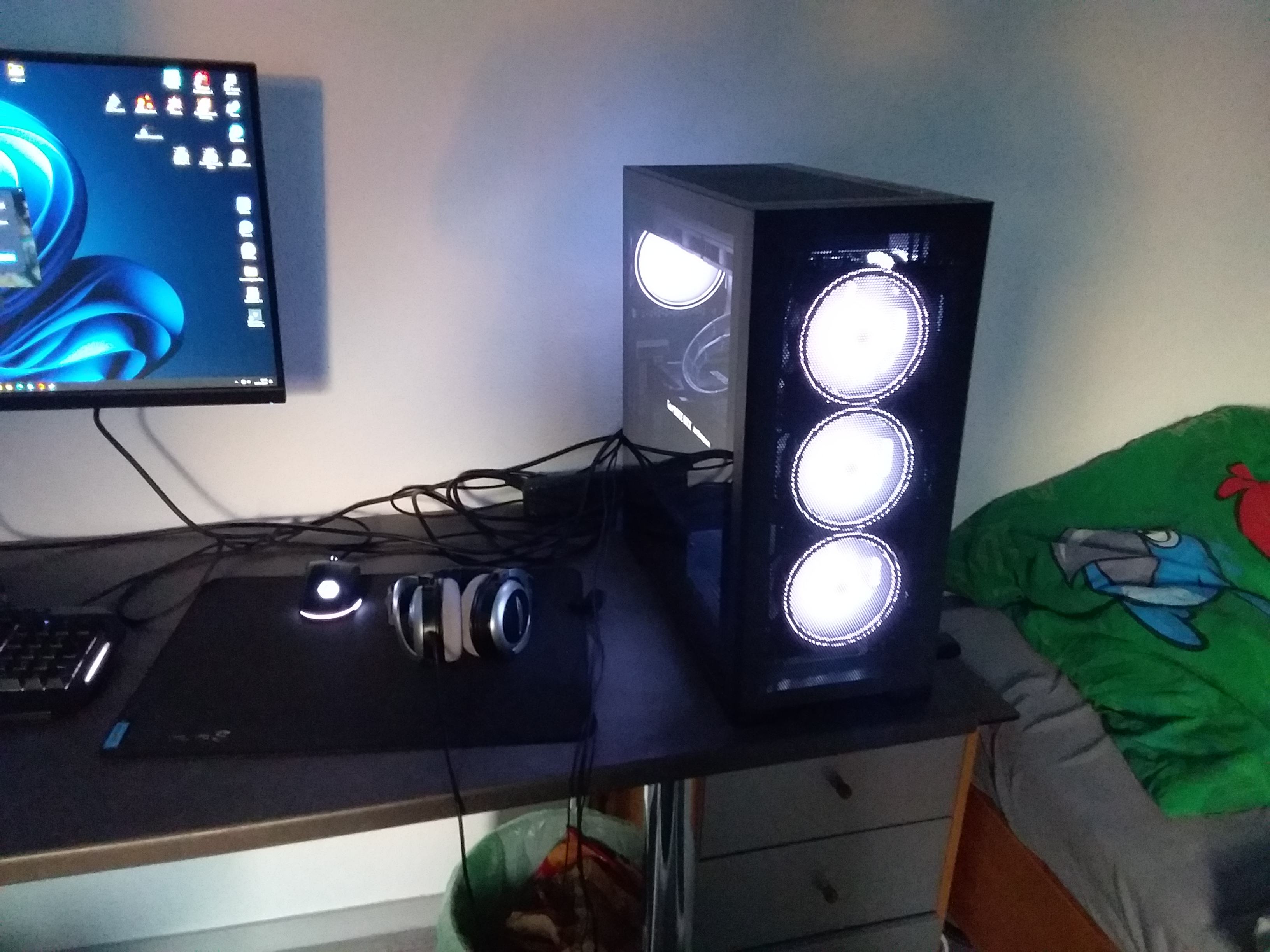

Gerade alles eingebaut. Ist der PC von Sohn. Die neue RTX3070 hat in sein altes Case nicht gepasst. Daher musste ein neues her.

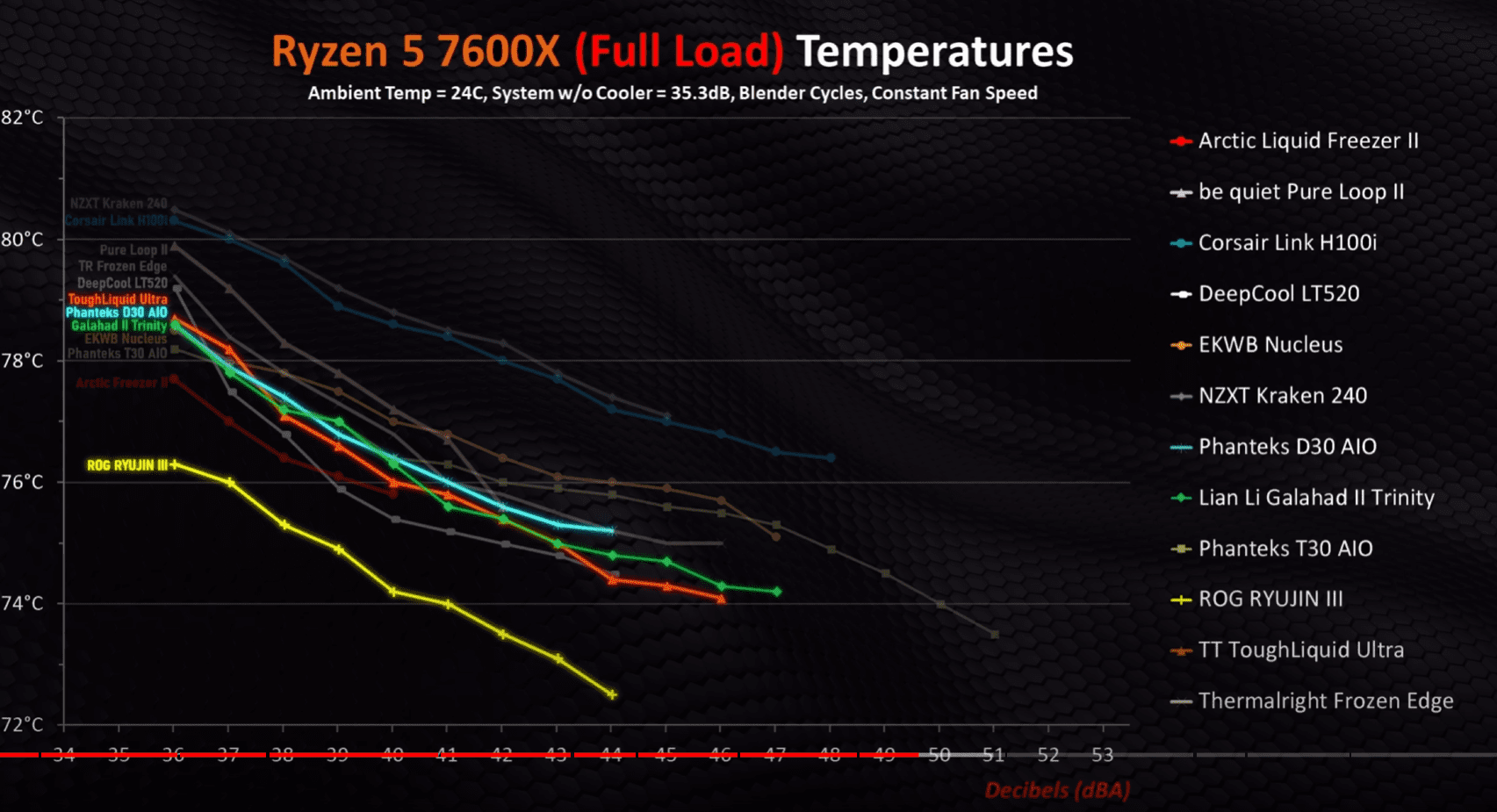

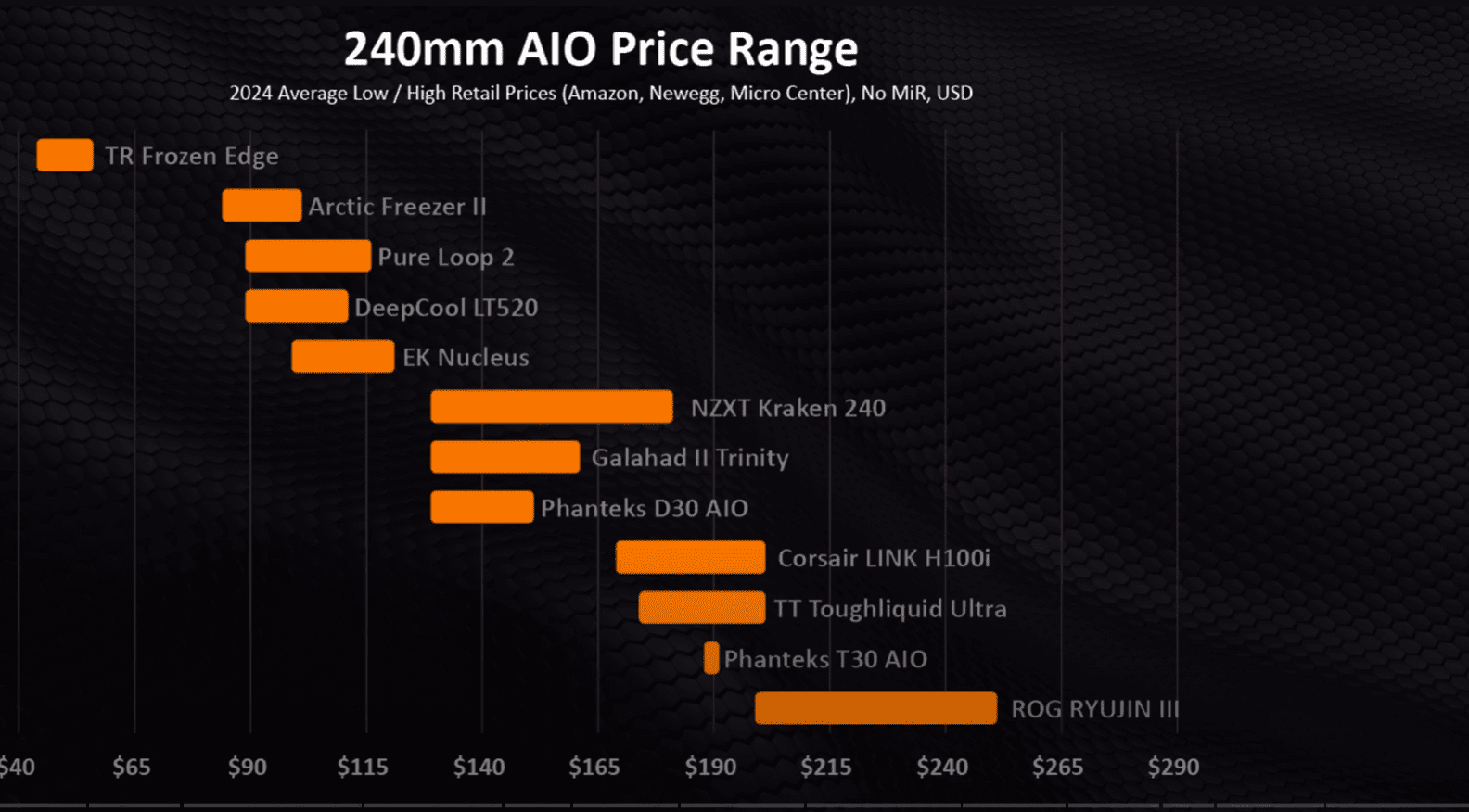

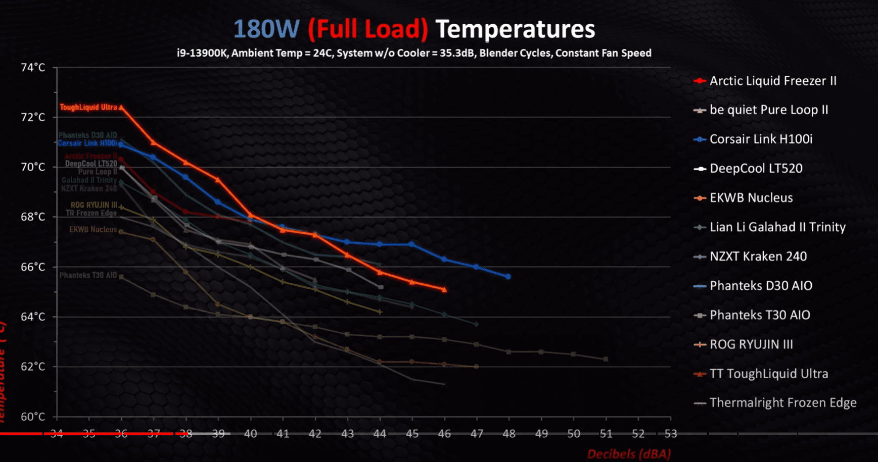

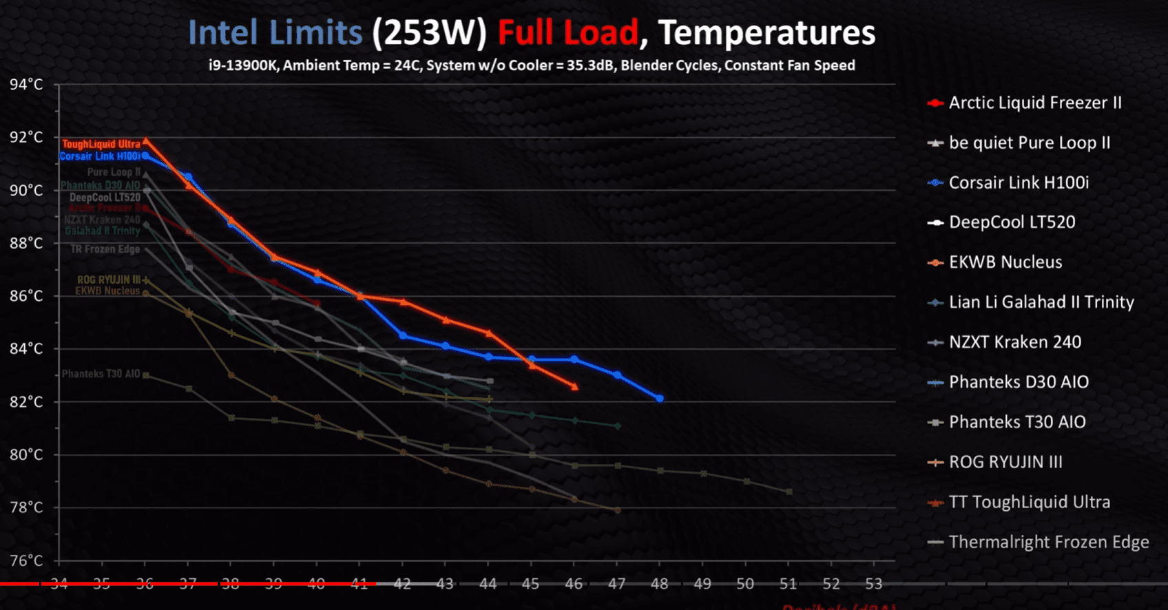

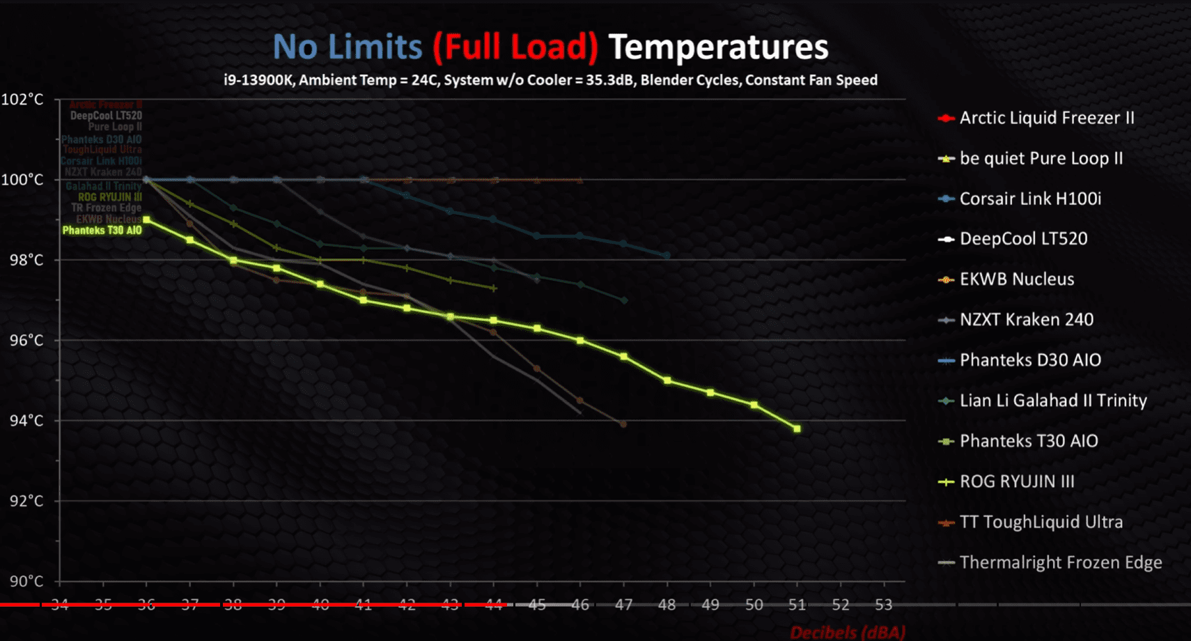

Was wären Empfehlungen für die leiseste (Pumpe!) und 'beste' 240 / 280 AIO? Preis ist im Grunde egal.
Egal wie
Artic Liquid Freezer II
INTEL
Verlierer:
Thermaltke
Corsair
Gewinner
Phanteks,
Arctic
Thermalright
EK Nucleus
unter no Limits (intel) verliert die arctic
AMD, AM5
Verlierer
Corsair
NZXT
bequiet
Thermalright (beim 7950x3d)
EK (etwas)
Gewinner
Asus
Arctic
deepcool
die Phanteks muss bei am5 etwas federn lassen, hält aber noch mit
Empfehlung von HC:
Intel : EK Nucleus
- Mounting kit
- RGB
- Price/Perf Ratio passt
Alternativen:
TR (wegen preis)
AMD: Arctic LF2 / Phanteks T30
Bei der Arctic auch bedenken, dass die Lüfter nur mit 1800 u/min drehen. :)
Während Asus, Corsair und Co über 2400 u/min erreichen. Die Leistung wird sich also mit Drehzahl erkauft.
Würde mich hart interessieren, wie das aussieht, wenn hier die Arctic P12 Max drauf wären :d
Ach tatsächlich. Ganz hinten im Video :d
Dann warten wir mal auf die neue Arctic Liquid Freezer 3 mit speziellen Intel Kit :)
Ist dann auch hübscher. Hoffe nur die Pumpe bleibt genauso unhörbar wie bei der ALF2
