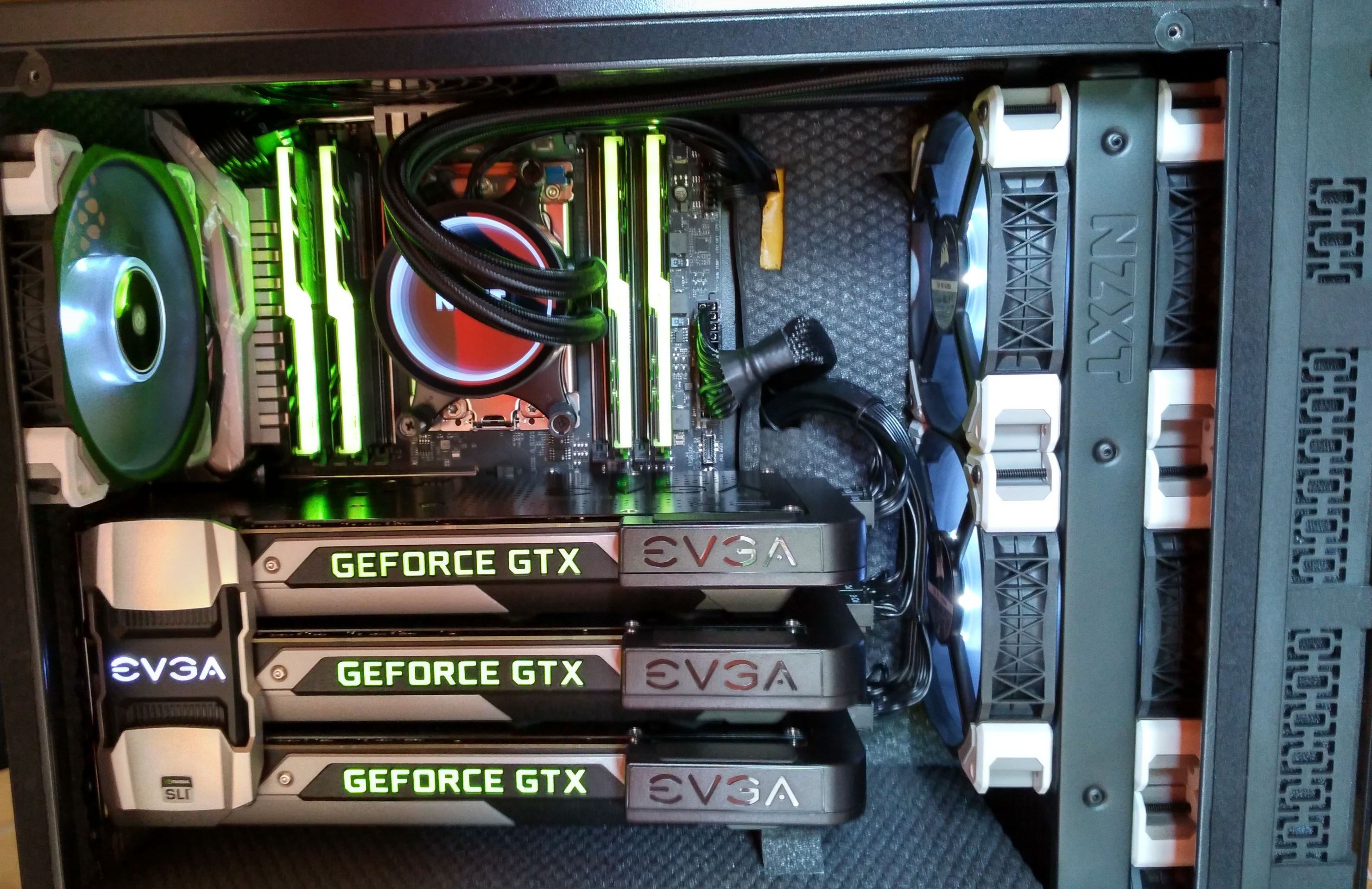

Hab die Corsair Lüfter jetzt verbaut,
Da ich eh schon sehr zufrieden damit war und die optisch auch besser passen.
Was mir jetzt schon mal richtig aufn Senkel geht, ist das die Anschlüsse extrem gegen meine RAM Module drücken, was zum Teufel hat sich NZXT dabei gedacht!?
Zweites problem, ich hab kein USB Anschluss für die Pumpe am Mainboard mehr frei
Willkommen im Boot. Was sich NZXT gedacht hat, hab ich mich auch gefragt. Heuer würde ich die Anschlüsse nach unten drehen. Auch bei mir geht kein Blatt Papier mehr zwischen Abgang Pumpenkopf und Speicher. Dabei ist das noch nicht einmal die innerste Speicherbank.
Bei USB habe ich mir so beholfen, dass ich einen Front-USB 2.0 abgeklemmt habe. Ich brauche nicht zwingend alle. Das Kabelgewirr ist auch furchtbar, allein die Zeit das verschwinden zu lassen...
